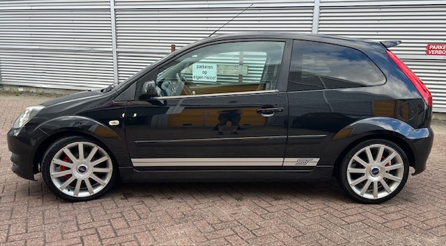

Nou deze is zeker niet fabrieksnieuw, maar kostte dan ook 85% minder
Leuk ding, technisch goed in orde, optisch nog wel wat ruimte voor verbetering.

Goede vondst. Leuke wagen. Benieuwd wat jullie er allemaal aan gaan doen?
