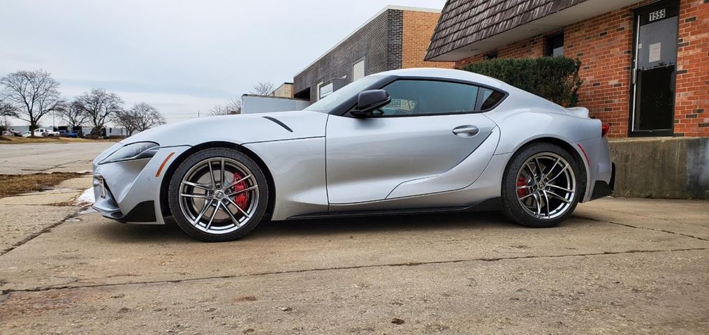

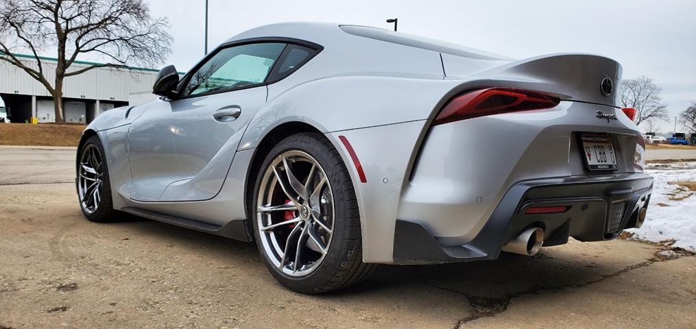

Die wielen knappen echt enorm op van 1 gehele kleurstelling:
Premio Peter de Groot in Oud-Beijerland!M340i Touring Xdrive schreef: 28 jan 2024, 18:06 Qua regio, vrij centraal: Zuid-Holland, Noord-Brabant, Utrecht of Gelderland.
- Philipoo
- Berichten: 5121
Re: M340i beste banden setup
Retweet!MartijnGizmo schreef: 29 jan 2024, 09:49Premio Peter de Groot in Oud-Beijerland!M340i Touring Xdrive schreef: 28 jan 2024, 18:06 Qua regio, vrij centraal: Zuid-Holland, Noord-Brabant, Utrecht of Gelderland.![]()
- Berichten: 5735
Was mij nooit opgevallen dat de OEM Supra velgen zwart/zilver waren. 1 gehele kleur is zeker mooier!
- Berichten: 58476
Zo'n zilveren Supra met dit zilveren wieldesign zoals op de foto's vind ik juist 'geen porum'. Maarja smaken verschillen.
Ik vind het wiel gewoon niet mooi.
