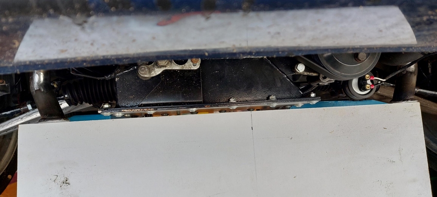

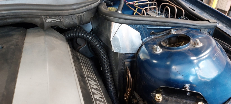

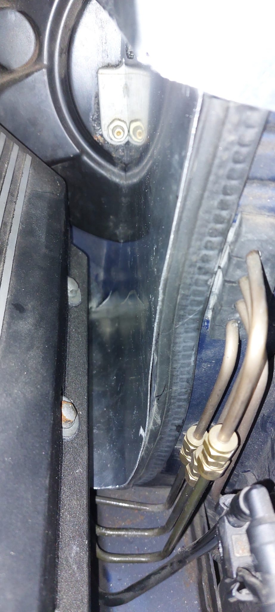

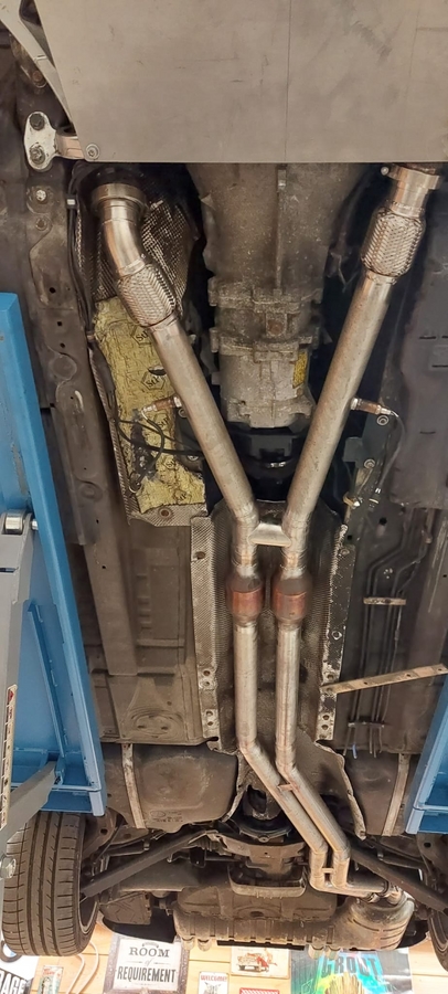

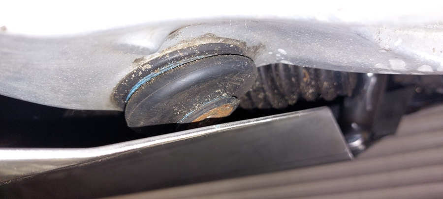

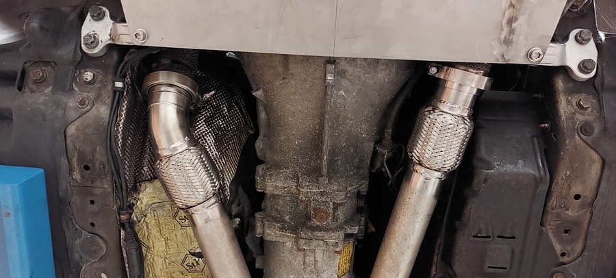

Zoals je op de foto hieronder kan zien, moest ik om de luchtinlaat voor de dynamo heen, rechts van de carterpan.
Het uitmeten en symmetrisch maken van de deze armen heeft best wel wat werk gekost. Aangezien de schaarbrug nooit 100% horizontaal omhoog gaat, kon ik niet naar de vloer meten om te kijken of de 'armen' even hoog uitkwamen. Ook wil ik dat de carterbeschermplaat ongeveer 5 mm vrij is tot de carter om trillingen en directe impact te voorkomen op de carter. Ik heb dus een kruislazer geforceerd vastgezet en afgesteld en op deze manier de juiste aftekeningen gemaakt en nagemeten. Zoals op de 2e foto hieronder te zien is, heeft dat perfect opgepakt. Ik heb een witte plank gepakt als referentie voor de carterbeschermplaat.

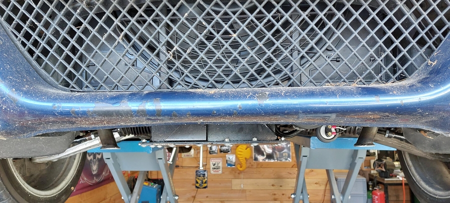

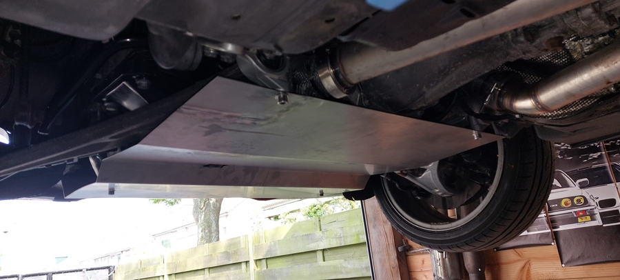

Hier een totaaloverzicht van de beugels.
In de foto hieronder heb ik aangegeven op welke punten in de carterbeschermplaat wil vastmaken aan het chassis. 1 draagarm-oor moet ik nog vervangen voor een M3. Tevens dient deze beschermplaat dus ook als versteviging, wat ook wel een X-brace wordt genoemd. Bij E46 M-onderstel is dit een aluminium plaat.

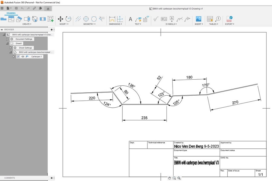

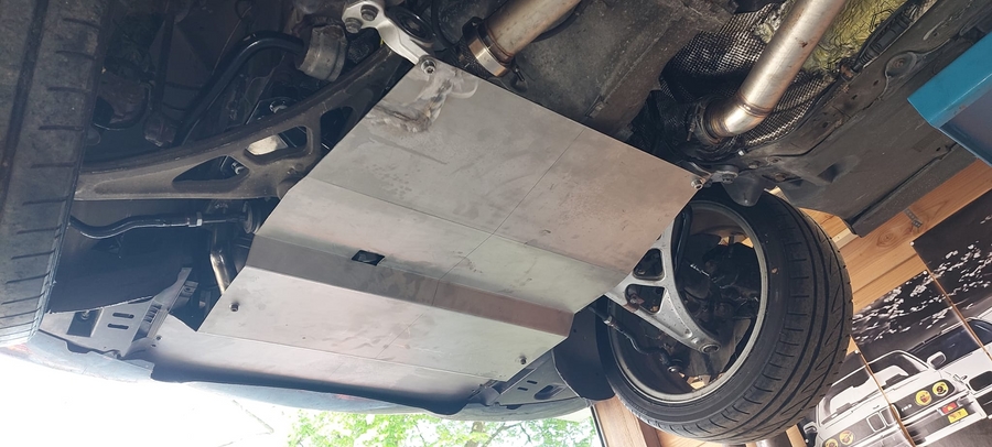

Ik heb het ontwerp nog iets verfijnd en aangepast en de RVS plaat meegegeven aan een vriend die deze kan kanten op zijn werk. De exacte vorm slijp ik later pas uit als ik hem gepast en gemonteerd heb.
Het ontwerp maak ik overigens in Autodesk Fusion 360. Dit is een gratis programma als je hier een prive account voor aanmaakt en kan je deze vrijblijvend gebruiken; uiteraard niet voor commercieel gebruik.
- Sideways
- Berichten: 255
- Lid geworden op: 15 nov 2012, 23:00
- Auto: BMW E46, BMW E30, Silvia S15
Re: BMW E46 323i swap naar M60B40 V8

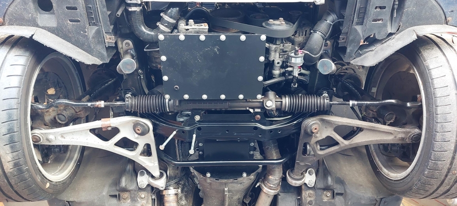

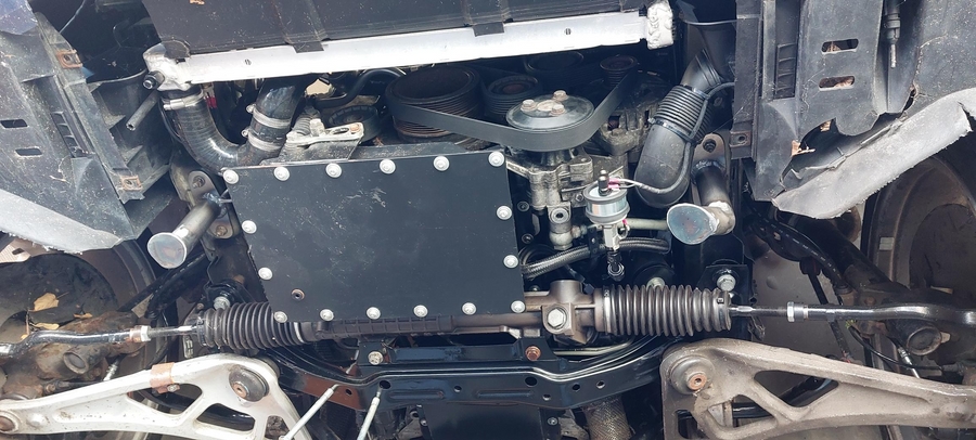

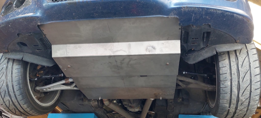

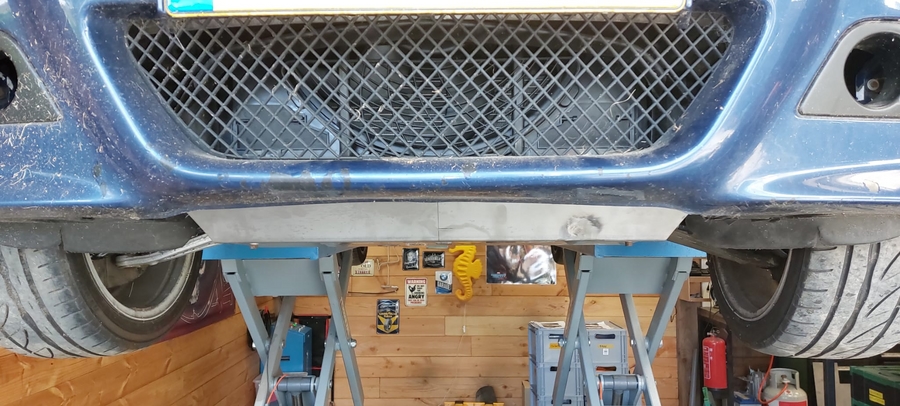

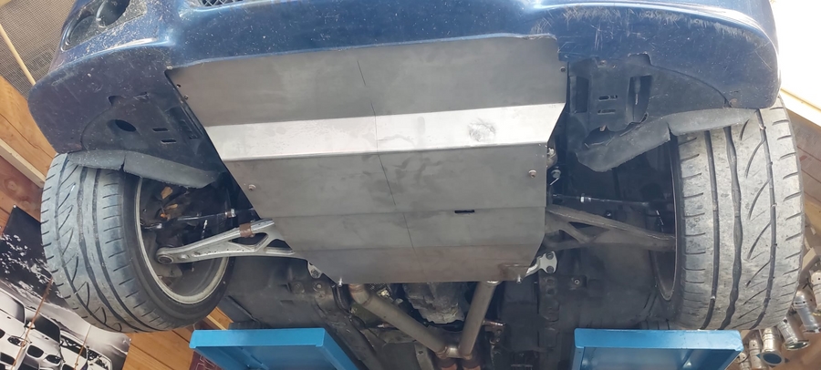

Afgelopen week heb heb ik de RVS plaat laten buigen aan de hand van het ontwerp, en pastte nagenoeg perfect!
Vandaag de handen uit de mouwen gestoken en aan het lassen, slijpen en boren gegaan om de plaat te bevestigen.
Zoals je ziet is de speling perfect!
- Sideways
- Berichten: 255
Daarna de plaat op maat geslepen zodat deze de juiste vorm krijgt. Dit bespaard ook weer wat onnodig gewicht.
De volgende stap is om RVS schuin afgeslepen busjes te maken en deze op de plaat te lassen zodat ik ook de draagarm aan de plaat kan vastmaken. Dit is puur voor meer stijfheid in de ophanging, aangezien de mogelijkheid er toch voor is. Ik had er alleen vandaag geen zin meer in dus dat komt wel weer een andere keer.

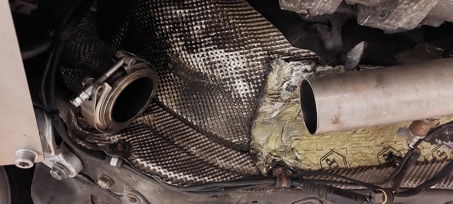

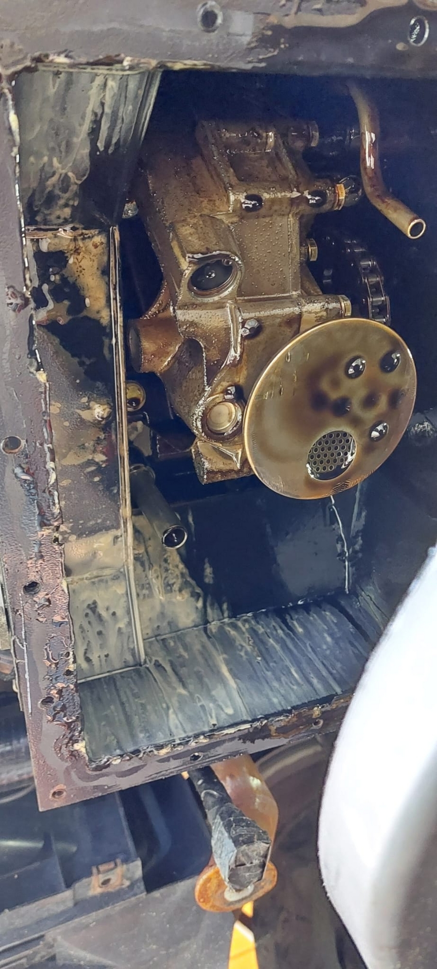

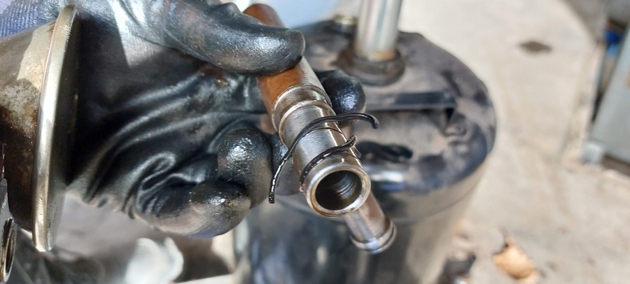

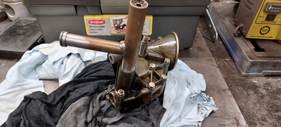

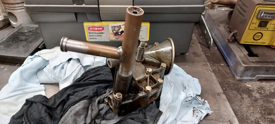

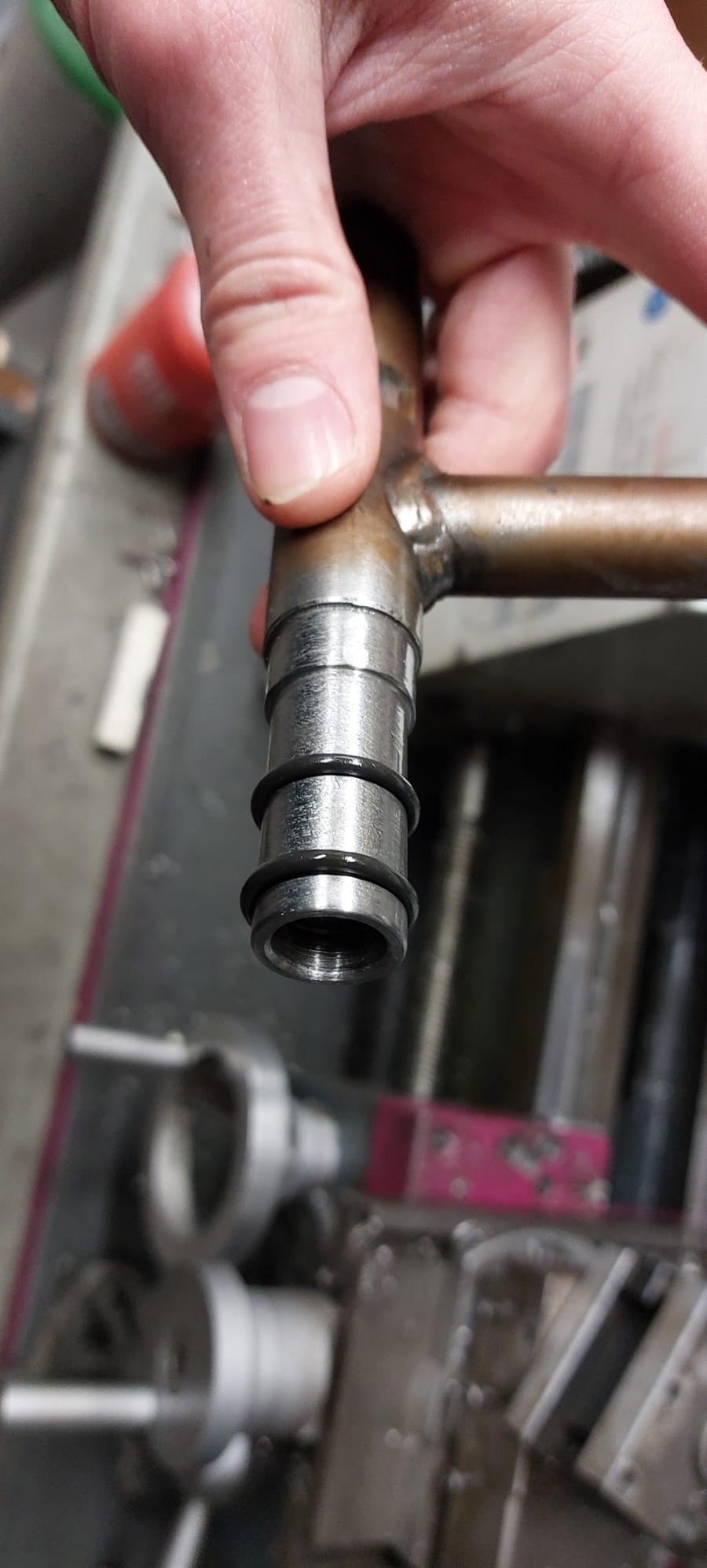

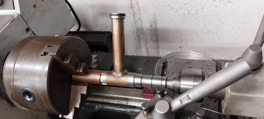

Thuis weer aan de slag gegaan en de carterplaat er eens vanaf getrokken. Als allereerst zag ik de sludge... Eigenlijk wel begrijpelijk aangezien hij lang heeft stilgestaan. Vervolgens wilde ik de oliedrukveer controleren (de veer die de oliedruk regelt) of dat ik deze niet te slap heb gemaakt met het bewerken van de pomp. Toen ik de boutjes van de pomp los haalde merkte ik het meteen; speling op het T-stuk waar de veer in zit die naar het blok gaat. Blijkt dat ik de verkeerde o-ring heb gebruikt; een die niet olie bestendig was. Deze heeft het begeven en zorgde voor het drukverlies.
De driftdag ging aardig goed. Ik moet zeggen dat het wel even wennen was om weer met een behoorlijk gewicht als auto driften (c.a. 1400kg) en met een auto die ik nog niet goed ken met de nieuwe setup.
Al met al de driftdag ging goed. Het enige wat mij nog zorgen baarde is dat als de motor goed warm was, de oliedruk naar 0,4 a 0,5 bar zakte. Als ik wat gas gaf kwam hij weer naar boven, maar ik was er niet heel gerust op. Ik heb het goed in de gaten gehouden om motorschade te voorkomen. Ook hoorde ik de hydraulische klepstoters nog steeds tikken. Wellicht zitten er een aantal vastgeplakt of is simpelweg de olie te dun.
- Sideways
- Berichten: 255

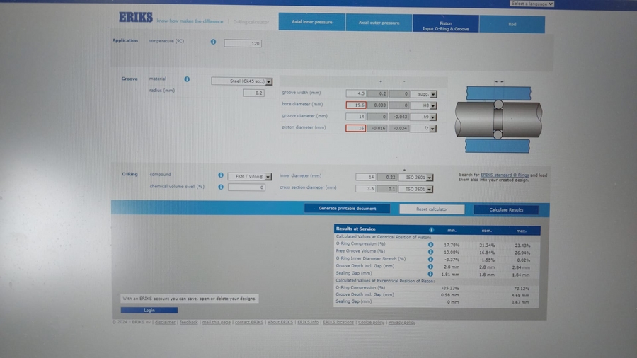

Na het opmeten van het cilindergat en de piston heb ik op de site van ERIKS berekend welke Viton (oliebestendige) ringen ik moet gaan gebruiken. Hiervoor moest ik natuurlijk wel de kamers op de piston groter draaien omdat ik een dikkere o-ring nodig had. Dit had ik berekend door een Viton 75 shore te gebruiken, waarbij ik een compressie wilde rond de 20%. Ik heb de kamer diameter van de piston elke keer veranderd, net zo land tot ik een goede waarde kreeg. Zo kwam ik uit op een nominale compressie van min. 21,4%. Op deze maat heb ik de kamer groter uitgedraaid. Na de aanpassing zat de piston veel steviger in de cilinderkamer. Tijd om weer eens te testen!

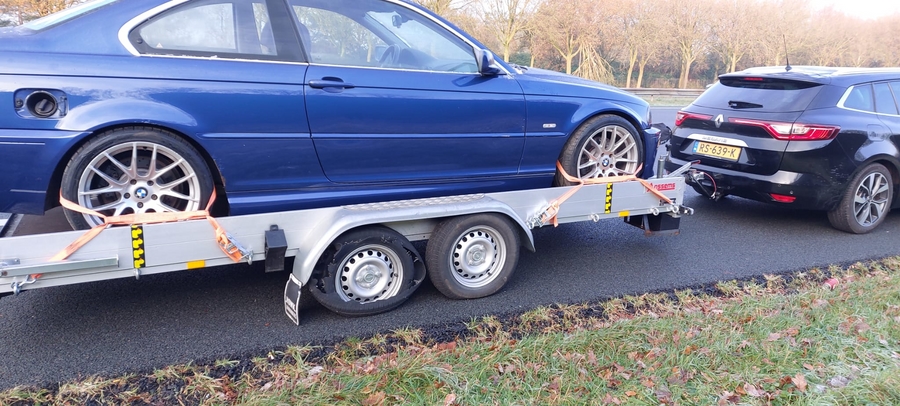

Nou, daar gingen we dan, voor de 2e keer naar Lelystad om de auto opnieuw te testen... Wat een dag was dat. Om te beginnen zijn we bijna geschaard op de snelweg, waar ik 85 reed. Nu achteraf weet ik ook waarom:
- De trekauto had niet genoeg power om de aanhanger uit een schaarpositie te trekken. (Ja deze auto mag 1700kg trekken, de aanhanger is 350(!)kg, dus kan het net op papier) Maar eigenlijk is het nét aan...
- De bandenspanning van de trailer was te laag (3.5 Bar i.p.v. 4 bar)
- de aanhanger was verkeerd geladen, omdat ik na het kogeldrukwegen bij vertrek onderweg de auto op de trailer heb volgetankt (60L) en dit zit achter de aanhanger assen. Toen niet bij stilgestaan helaas...
Toen de aanhanger ging scharen heb ik het laatste redmiddel ingezet: de auto vol in de ankers als de aanhanger recht achter de auto komt om de hydraulische rem in te zetten. Toen stonden we stil met 8 rokende banden
Vervolgens heel voorzichtig de weg voortgezet met 70km/u. Helaas na c.a. 15 minuten kregen we ook nog een klapband bij de aanhangwagen... Dit kwam waarschijnlijk door de te lage bandendruk. Hierdoor beschadigd de wang van de band waarna hij klapt.
Hier stond de sleepdienst en Rijkswaterstaat ook even te kijken hoe we dit gingen oplossen. Een auto met trailer op een flatbed krijgen is ook een heel gedoe en wellicht niet veilig. De beste man heeft gevraagd of dat de E46 reed. Dus ik zei 'ja, maar hij staat er niet voor niets op, hij heeft momenteel geen geldig kenteken'. Waarna de man antwoorde dat ik maar beter de auto kon afladen en 2 afslagen zonder kenteken achter hem aan mocht rijden, terwijl hij de trailer mee nam op zijn flatbed. Gelukkig kon een vriend die mee was mijn auto er ook achteraan rijden. Zo zijn we dus als een soort konvooi met een auto zonder platen over de snelweg gereden naar de eerste carpoolplaats.
Omdat de rijkswaterstaat én wegenwacht geen reservebandje bij hadden én er op zondag geen enkele garage open is, hebben we een vriend gebeld die ook naar Lelystad onderweg was met zijn driftauto of hij na het afladen met zijn trailer onze auto wilde komen ophalen op een carpoolplaats waar wij heen zijn gesleept. Door het kapotte wiel en het wiel op dezelfde as er af te halen hebben we er een enkelasser van gemaakt waardoor de trailer weer achter de auto kon, maar dan zonder E46 er op. Onze vriend was inmiddels aangekomen met zijn trailer om de E46 verder te vervoeren naar Lelystad.
uiteindelijk waren we 2 uur later dan gepland aangekomen en waren de anderen al aan het glijden. Maar wij hadden nog steeds goede moet, we waren er inmiddels wel gekomen. Maar na het eerste proefrondje normaal rijden om de baan te zien begon de auto moeilijker te sturen. Wat bleek, er zat een schroef in de voorband, en die was plat... 3x raden wat we niet bij hadden: andere voorbanden.
Gelukkig zoeken we altijd oplossingen dus hebben we de breedset achterbanden met een setje spacers op de vooras gezet zodat deze nog nét vrij liep van de schokdemper. Met volledig insturen schuurde de band een beetje in de modderkuipen, maar dat interesseerde niet. We konden alsnog gaan driften!
En het aller belangrijkste van de dag, de oliedruk bleef perfect! op stationair met warme motor heb ik hem niet onder de 1,5 bar gezien!

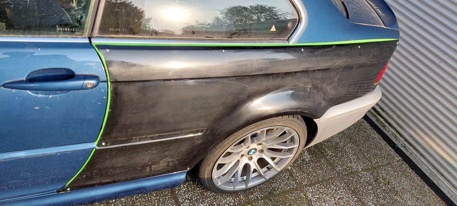

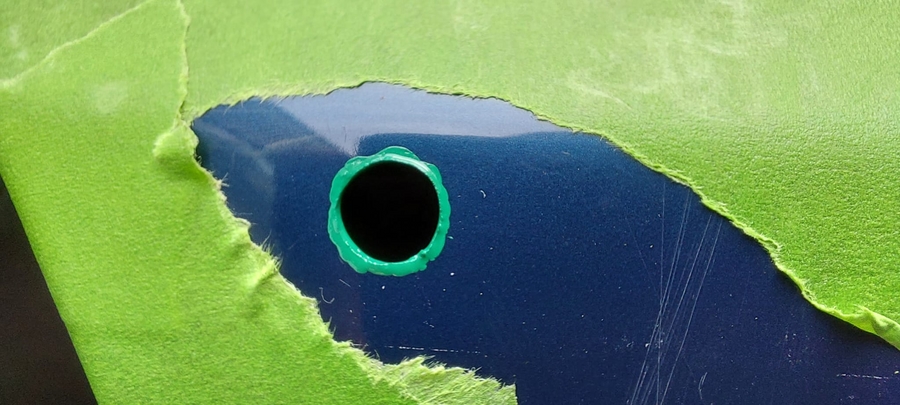

Aangezien ik nu meer aan de kleine dingetjes en het uiterlijk kan gaan besteden heb ik goed nagedacht over wat ik wil: Een M3 replica bumperset, maar nog nét aftermarket genoeg zodat er aan te zien is dat het niet origineel is. Ik heb namelijk geen M3, en zal het ook nooit worden. Dus ik ben begonnen...
Het kale metaal door het boren van de gaten eerst in de verf gezet tegen het roesten.
Daarna op de blindklinkmoeren vloeibare pakking gesmeerd, zodat de afdichting tussen de blindklinkmoer en het metaal geseald (waterdicht) is. Dit ook om roest te voorkomen.
Het plan is dus om een echte aluminium M3 motorkap, M3 voorschermen, M3 voorbumper en M3 achterbumper op de auto te zetten.
De achterscherm wil ik niet gaan verlassen, dat vindt ik een te grote uitgave en erg veel werk. De auto wil ik proberen dit jaar nog te laten omkeuren. Daarom heb ik besloten polyester overfenders te nemen, maar wel op de OEM M3 maatvoering. Hierdoor is het bumperpakket toch nog een beetje aftermarket, en zien mensen dat het niet origineel is, maar custom.

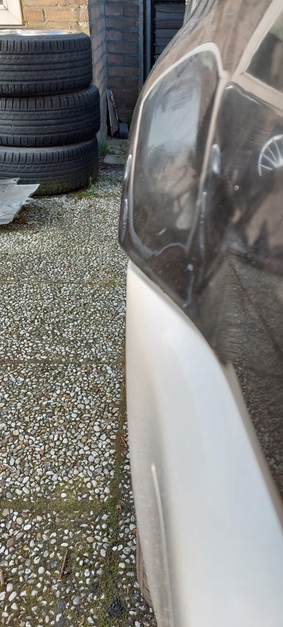

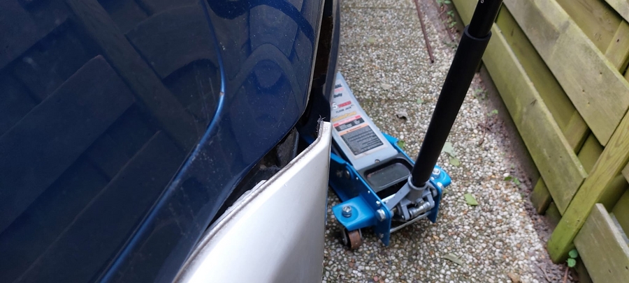

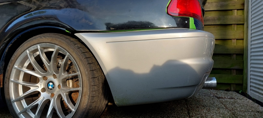

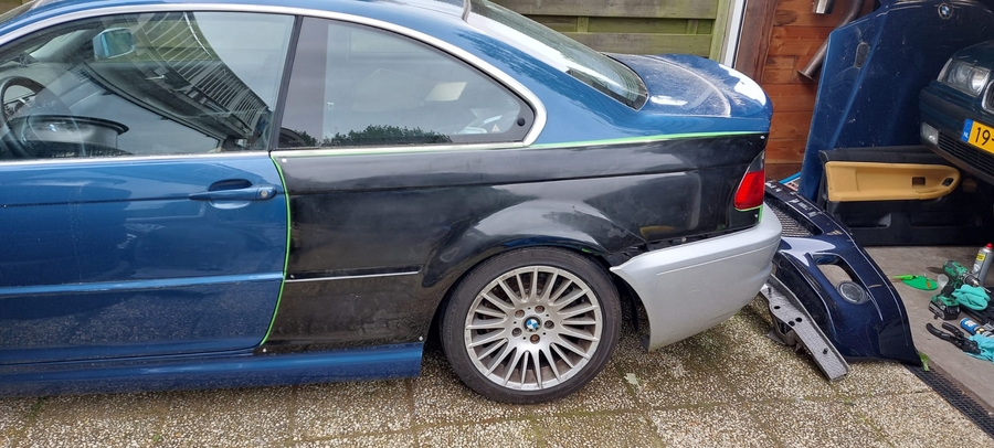

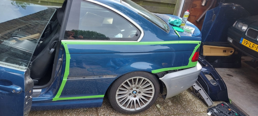

Hieronder zie je bijvoorbeeld hoeveel breder de wielkast van de M3 is, ten opzichte van een standaard wielkast; 1,5cm per kant. Om een originele M3 bumper te monteren moeten ook de bumperbeugels aan de zijkanten van de auto worden vervangen. Het viel mij op dat die van de M3 vele malen kleiner zijn dan een normale bumpersteun.
Na het monteren van de achterbumper en de eerste overfender zag ik dat de achterbumper iets naar beneden steekt. Het blijkt dat mijn M3 demper schuin omhoog hangt met de pijpen, waarvoor deze strak tegen de bumper aan zit. Niet alleen kan hierdoor de bumper smelten bij een hoge uitlaat temperatuur, maar daardoor wijkt ook de bumper van de fender en sluit dit niet mooi aan.
Ook merkte is ook dat de breedte tussen de bumper en de fender nét niet overeen komt. En dat terwijl de schermen een hele goede pasvorm hebben. Ik heb hier weinig voor hoeven aan te passen of weg te schuren om de pasvorm goed te krijgen.
Ik heb nu 2 opties: de M3 bumpersteunen iets modificeren zodat de achterbumper iets verder naar buiten komt, of de afstandsrand van het polyester scherm iets af te schuren zodat deze dichter op de carrosserie komt. Ik ga eerst proberen dit weekend de andere kant er op te monteren incl. het hele verhaald met het tankklepje om te kijken hoe het scherm daar valt.
Uiteraard zal ik over een tijdje als alles pas gemaakt is ook de wielkasten moeten gaan uitslijpen en de wielen verder naar buiten brengen, als is hier niet heel voor nodig. Voor nu even de laatste post. Ik ga ondertussen weer gestaag verder met de auto en hoop binnenkort weer eens een update te plaatsen.

Maar ehhh, de bandenspanning van deze banden bij deze trailer is max 3bar (koud). Of je moet er hele andere banden op hebben zitten…. Ik denk eerder een klapband door de slinger en daardoor de wang beschadigd, en de combinatie van een veel te hoge bandenspanning.

Ik heb er inderdaad andere banden onder zitten. Als ik het niet vergeet zal ik er een foto van maken en uitschrijven wat er nu onder zit. Extra tips, uitleg en discussie is altijd welkom.Fabian schreef: 10 mei 2024, 23:25 Wat een verhalen, leuk om te lezen!
- Fabian
- Berichten: 7476
Dan ben ik wel benieuwd welke banden, ik kon weinig anders vinden in deze maat. De originele hebben een bepaalde zachtheid in de wang die wel behulpzaam is volgens mij.
Ik reed deze aanhanger eerst ook met een Megane station GT ervoor, dat was het net niet. Mocht inderdaad 1700kg trekken, maar de aanhanger woog met de m5 erop 1890kg. Hij moest exact uitgebelanceerd zijn, en een volle tank was inderdaad uit den boze als pendule achterop. Een antislinger koppeling bood veel uitkomst, maar optimaal was het zeker niet.

Ik had exact dezelfde aanhanger met ook een e46 erop. Door het lage eigengewicht vond ik zelfs met een bus ervoor de combinatie nooit heel stabiel. Pas met 40kg extra kogeldruk werd het veilig om 90/100 te rijden.

Zoiets lijkt mij ook.Fabian schreef: 10 mei 2024, 23:25 Wat een verhalen, leuk om te lezen!
Hoe oud waren de banden van de trailer? Zie regelmatig banden die rond 10 jaar oud zijn op aanhangers. Wordt op bezuinigd of zelden naar gekeken.

Wat is een antislinger koppeling? Ik heb daar nog nooit van gehoord, maar ben wel geïnteresseerd. Heb je er een foto van?Fabian schreef: 11 mei 2024, 09:47 Dan ben ik wel benieuwd welke banden, ik kon weinig anders vinden in deze maat. De originele hebben een bepaalde zachtheid in de wang die wel behulpzaam is volgens mij.
