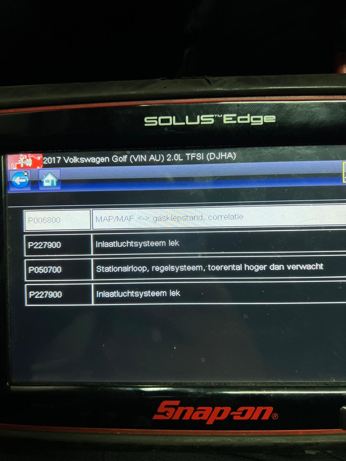

Beste allemaal
Hoe is het met jullie met mij gaat het goed alleen niet met me auto.
Ik heb een golf 7.5 R 2017
125xxx gelopen
Auto loopt vooral met koude motor onregelmatig.
Geef inlaat syteem fout aan
Olieafscheider vervangen
Bougie zien der goed uit orginele
Heb ook rook machine er op gezet geen lekkage
Olie peil stok ook geen lekkage
Gasklephuis gereind en opnieuw ingeleerd
Map sensoren gereinigd
Auto was gechipt deze heb ik nieuwe software laten zetten.
Maar is nog steeds het zelfde
Geen vermogen verlies, bij warme motor loopt hij redelijk goed
Afbeelding[/img][/img]
Maar nog steeds de zelfde probleem
Wie o wie kan mij helpen
Fout code snap-on
Fout code snap-on

al een lektest gedaan?

Inlaat traject vervuilt? Zoek op walnut blasting.

Volgens mij heeft dit blok 8 injectoren, dan zou de inlaat niet moeten vervuilen.
