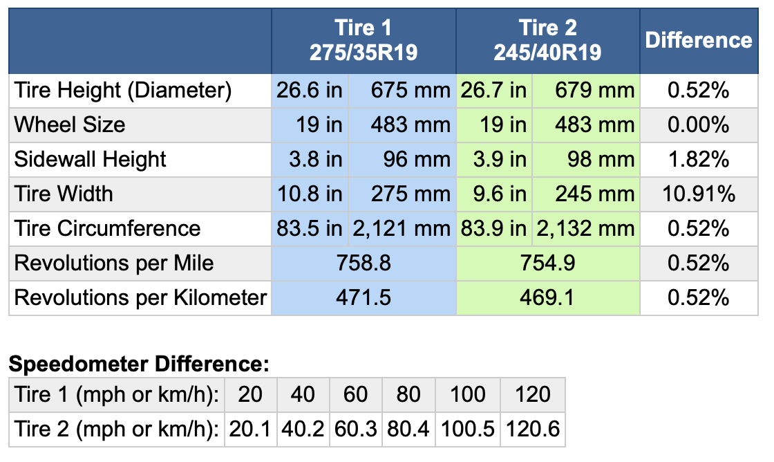

Vraagje voor de bandenexperts:
Ik heb nu 275/35 R19 achter en 245/40 R19 vóór.
Zou de hoogte van de band vóór en achter niet hetzelfde moeten zijn?
Ik wil de auto verkopen en heb de zomerwielen eronder laten monteren maar profiel achter is op de grens dus moet even setje banden vervangen achter.

Verschillende breedtes maar de doorsnee is vrijwel hetzelfde. Niets mis mee
Scherm­afbeelding 2024-04-29 om 20.32.29.png (172.59 KiB) 2058 keer bekeken

35 en 40 staan voor de wanghoogte in een percentage van de bandbreedte. Dus 35% van 245.

Het getal voor de hoogte is geen absoluut getal maar percentage van de breedte.
Vandaar de de bredere band met een lager percentage toch een wang heeft die even hoog is als de smallere band met hoger percentage :)
Zie ook de derde regel in de tabel die JP plaatst. Wang hoogte 98 om 96mm

Bedankt voor de snelle & inhoudelijke reacties!
Dus ik moet niet een setje 275/40R19 bestellen want dan is de band achter hoger als voor.

Nee, die moet je niet kopen. Gewoon dezelfde maat aanhouden als de band die je vervangt.

wackywim schreef: 29 apr 2024, 20:41 Dus ik moet niet een setje 275/40R19 bestellen want dan is de band achter hoger als voor.
Dat klopt als een bus.
