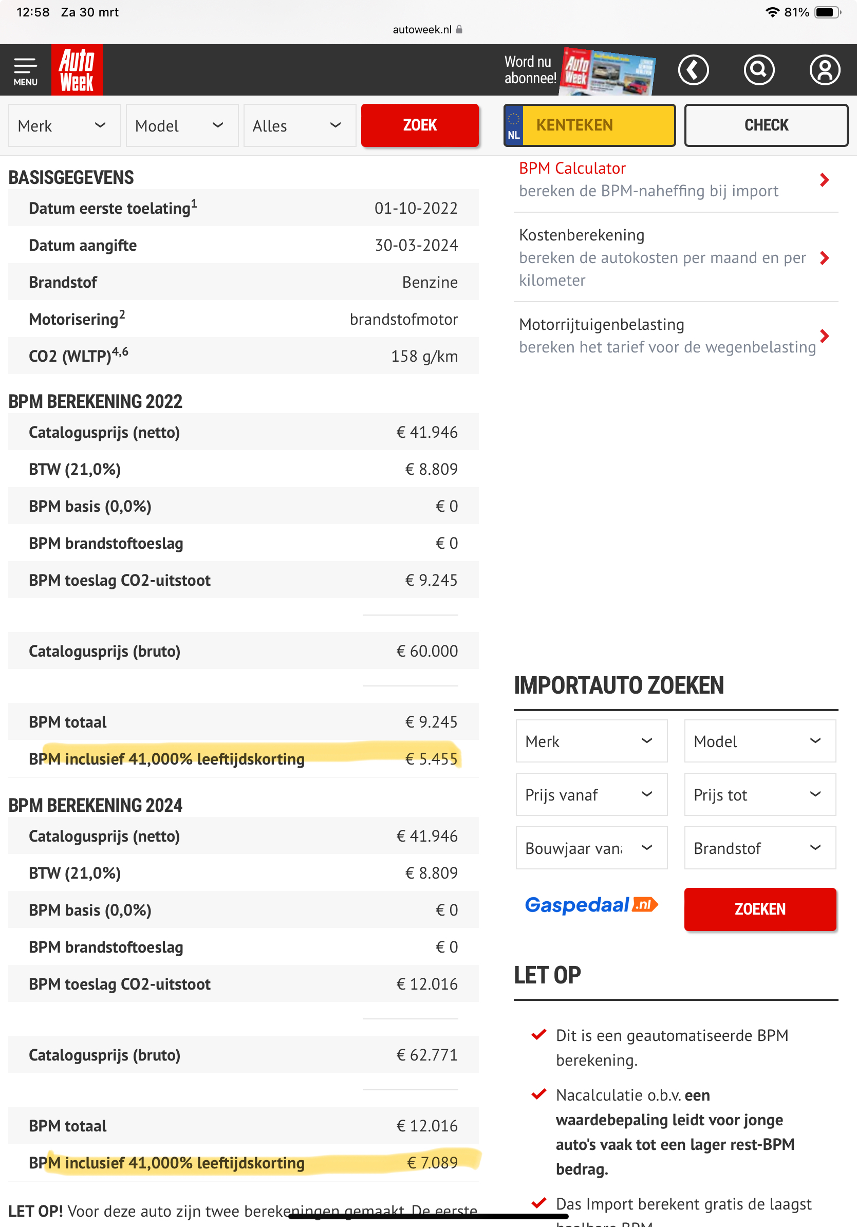

158 g/km voor de 2.0 MT

Re: BPM berekenen over een auto die niet in EU is geleverd
Als dat klopt valt het nog wel mee, je mag de laagste uitkomst kiezen bij aangifte dus zon 5k rest bpm.
Tegen taxatie specialist weet er vast nog wel wat extra vanaf te halen
hmm, 5 tot 7k BPM is nog een keer te incasseren. Ik zal eens met die Duitsers bellen. als je voor 50K all in een Elantra N kunt hebben lijkt me dat best interessant. Mits garantie en onderhoud gewoon door de dealer in NL uitgevoerd kan worden.
Car and driver deed overigens op hun 200 mile 75mph test run 1 op 16 met de DKG 8-bak. Dus als dagelijks vervoer ook prima te verantwoorden lijkt me.
