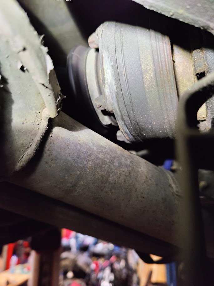

Dat bleek correct: De oorzaak was echter geen gevalletje te grote einddemper in versleten ophangrubbers in combinatie met versleten achterasrubbers zoals ik in eerste instantie dacht. De oorzaak blijkt de differentieel bevestiging te zijn die van de bodem aan het scheuren is! Dit probleem kende ik nog niet voor de E36 compact en de E30 die dezelfde achteras heeft. Maar bij de Z3M schijnt het ook vaker voor te komen.beske schreef: 13 jan 2023, 19:35Verder loopt er bij hard accelereren iets aan bij de achteras, dat leek de aandrijfas tegen de einddemper te zijn, dus daar kijk ik binnenkort ook even naar.
Wat er precies gebeurt valt het beste samen te vatten in dit onderstaande GIFje van het zijaanzicht van het differentieel. Als de rubbers versleten zijn krijgt het differentieel teveel vrijheid, waardoor die 350Nm van de S50B32 volop zijn gang kan gaan om het diff een flinke slinger te geven en op de koets in te laten beuken. Na verloop van tijd geven de puntlassen van de bevestiging dan een keer op. Bij mij zijn dus scheuren ontstaan waar in het GIFje de tekst DIFF EAR staat.

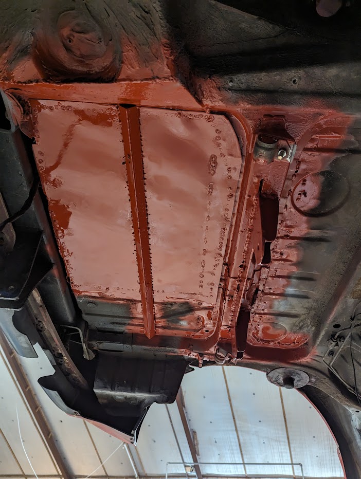

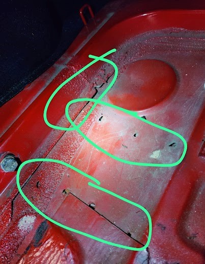

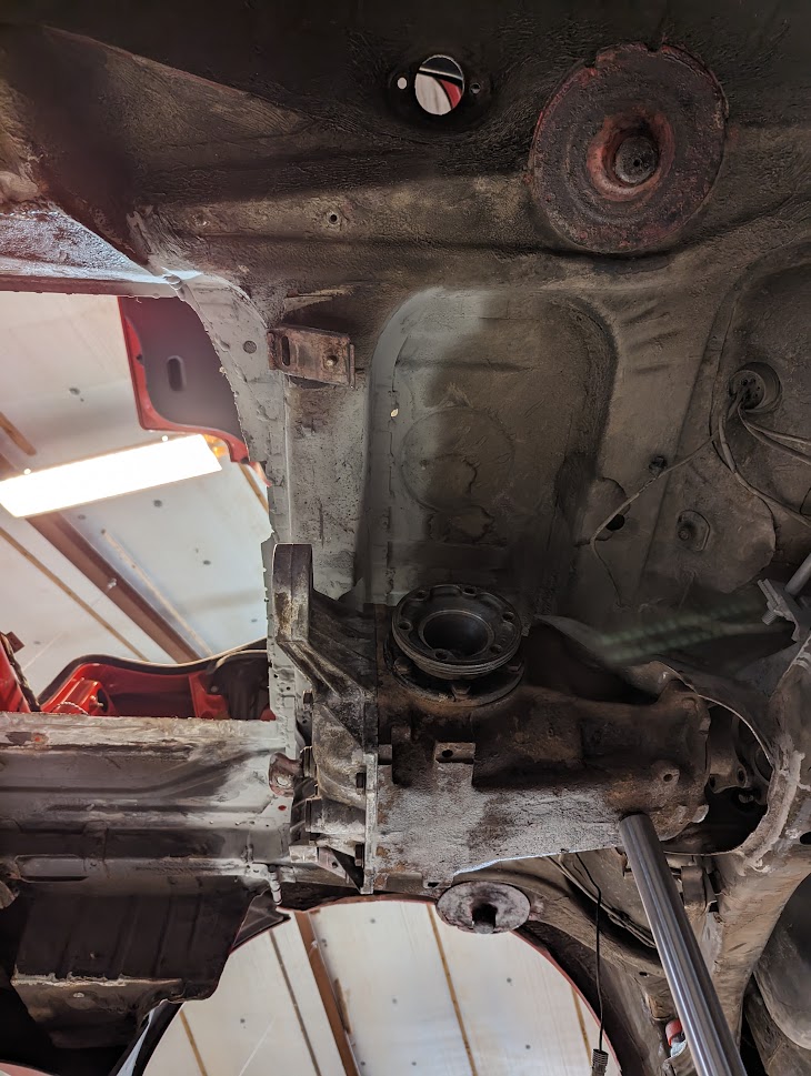

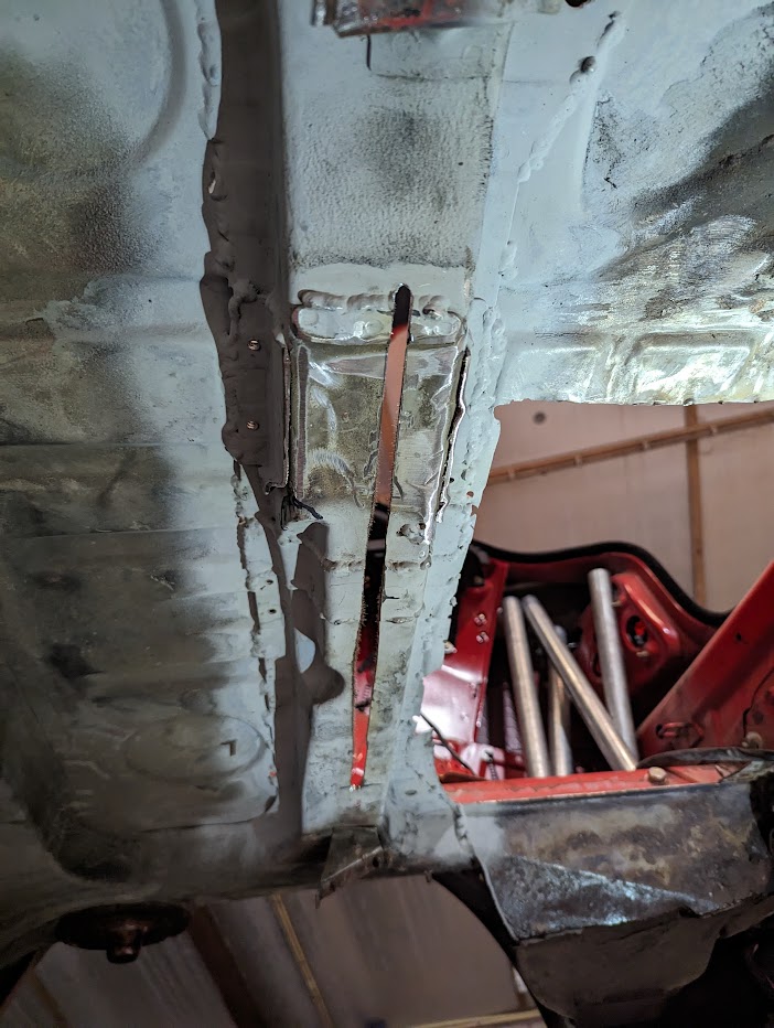

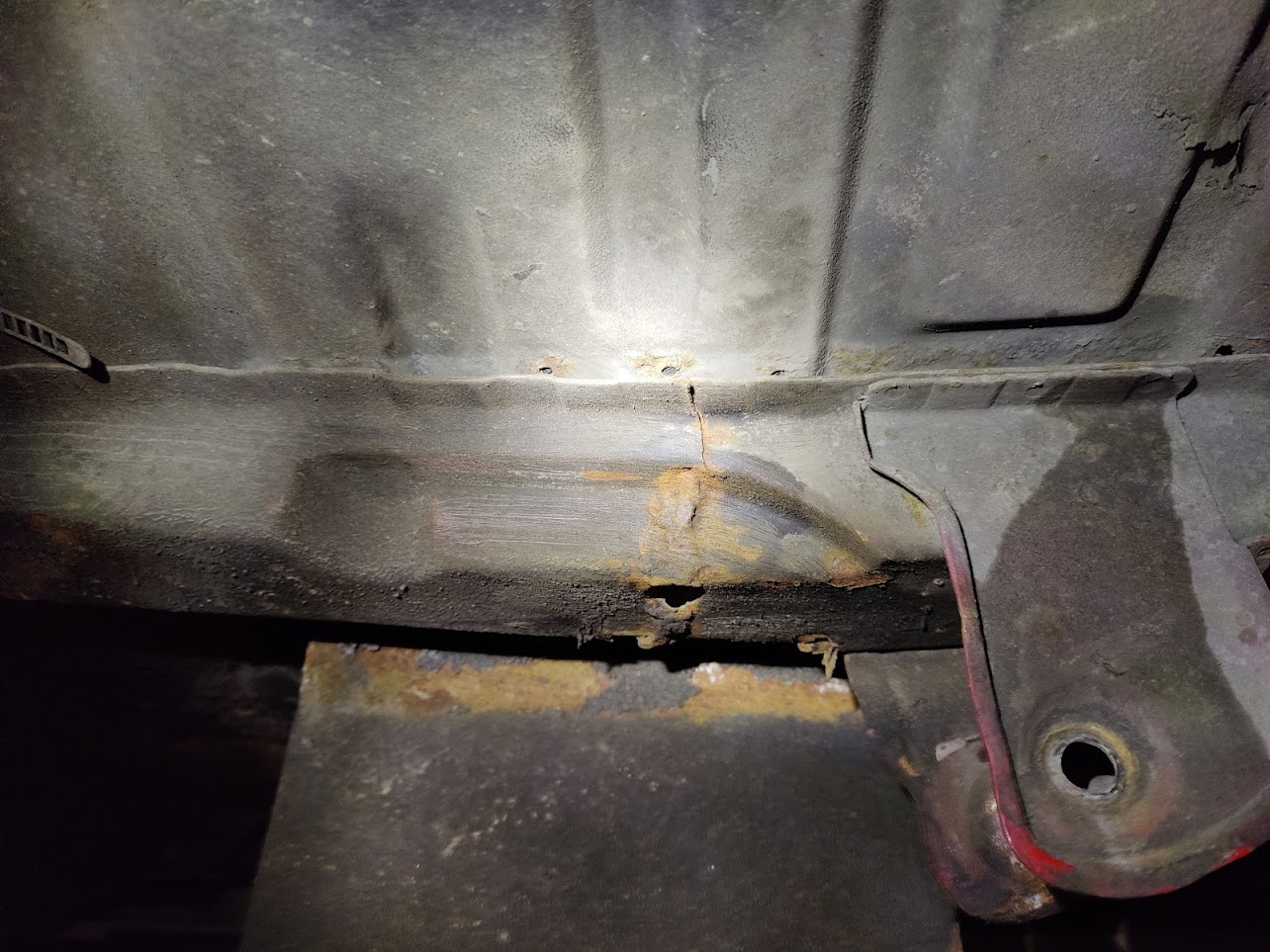

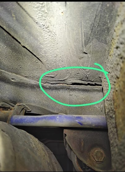

Het grote pijnpunt is de uitgescheurde balk boven de achteras. Deze is door het differentieel flink naar beneden gerammeld en daardoor los gekomen van de kofferbak vloer en ook ingescheurd boven het differentieel. Een van deze scheuren is al eens gelast door een vorige eigenaar.
Om dit op te lossen heb ik al het oude laswerk weggeslepen, de balk weer terug tegen de vloer gekrikt en deze op zijn plek gelast. Daarna heb ik alle scheuren weer dicht gelast en bij de grote scheur heb ik daar overheen weer een plaatje gezet en deze ook weer vast gelast. Nu was deze balk origineel al niet sterk genoeg, maar na al deze operaties zou het me verbazen als hij in de huidige vorm wel heel blijft, ook al wordt de bron van alle ellende (versleten achterasrubbers) uiteraard ook gelijk aangepakt. Om het risico op nieuwe ellende te verminderen wil ik daarom drie dingen doen. Allereerst de krachten verdelen over twee ophangpunten. Hardeman verkoopt hier setjes voor, die eigenlijk voor een E30 zijn, maar ook op een E36 compact zouden moeten passen.
Dat bleek echter tegen te vallen, want ze hebben hier geen rekening gehouden met de stabilisatorstang. Deze is dus weer retour gegaan. Plan B is de montage van een E36 differentieeldeksel. Deze heeft standaard al 2 ophangoortjes. Nadeel is dat het originele bevestigingspunt aan de koets dan ook niet meer past en ik dus 2 punten moet fabriceren. Maar dat bied wel de kans om het ook hufterproof te maken natuurlijk.
Naast een tweede ophangpunt wil ik ook de binnenkant van de balk gaan verstevigen en iets fabriceren wat de krachten van de ophangpunten gelijk naar de langsliggers in het chassis geleid. En als laatste heb ik de accubak er uit geslepen. Deze zat bijna tegen de dwarsbalk aan en zat amper aan de koets vast. Het liefst maak ik de vloer gewoon netjes vlak dicht en zorg in aan de onderkant voor een aantal L-profielen die het geheel weer wat stijfheid geven. De accu zou dan vervangen moeten worden door een kleiner model en in de bak rechts achter het achterwiel komen te leven.
Na 1 miskoop (168mm diff ipv 188mm) en een mislukte poging om een nieuwe deksel te kopen bij BMW ben ik nu dus op zoek naar een deksel van een E36 coupe/sedan/cabrio/touring 188mm differentieel, onderdeelnummer 33111213046 om precies te zijn. Een compleet differentieel mag eventueel ook worden aangeboden. Als iemand hier nog iets heeft liggen hoor ik dat graag!

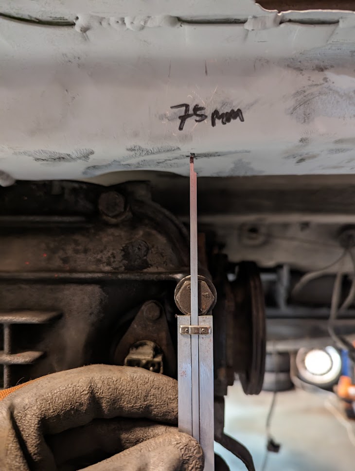

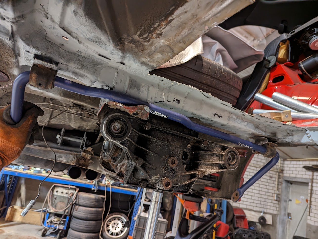

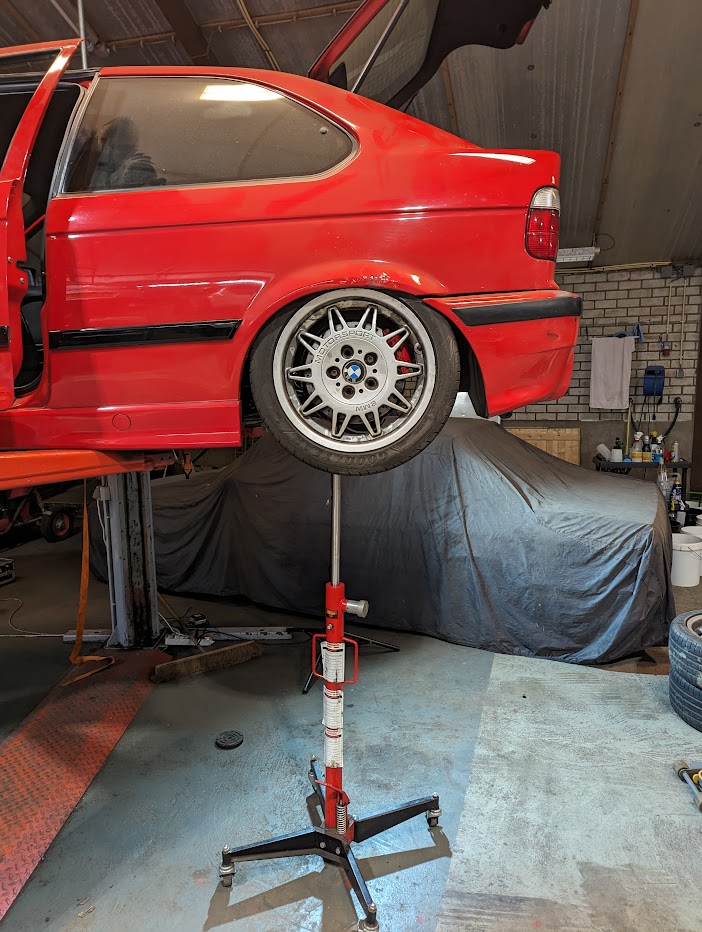

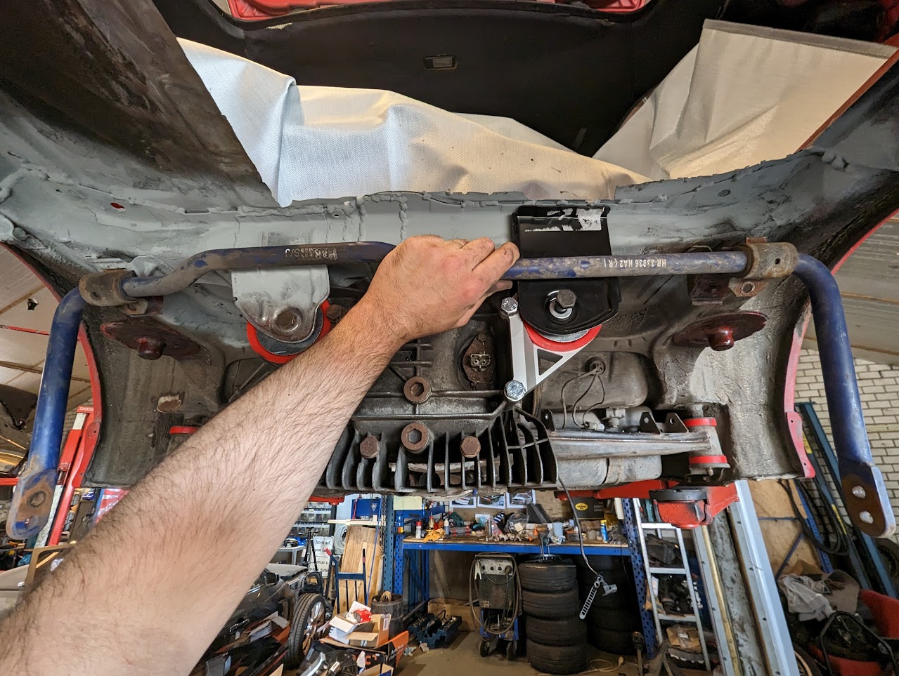

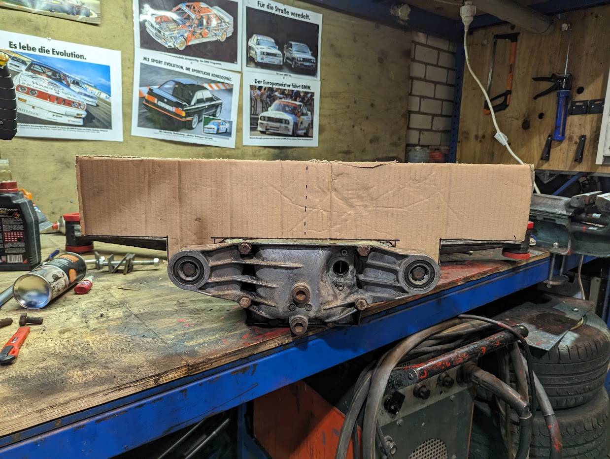

Met dank aan forumlid Kasteel heb ik een 188mm E36 differentieel weten te bemachtigen, inclusief de benodigde deksel en het triggerwheel voor de snelheidssensor. Nogmaals dank hiervoor Bart!
Eerst alles even op de compact manier gemonteerd en wat afmetingen opgenomen. Het differentieel moet natuurlijk wel op de zelfde plek uit komen. Uiteindelijk bleek van de bout naar de dwarsbalk meten de betrouwbaarste methode, de deksel wordt immers nog gewisseld en de rest is lastig bereikbaar met een schuifmaat.
Vervolgens de as er weer onderuit en het differentieeldeksel gewisseld. Krikje eronder totdat hij weer op de juiste hoogte hangt en voilà!
Gelijk de stabilisatorstang gepast en die past weer netjes zo. Ook qua afstand naar achteren komt dit mooi uit. Even wat afmetingen opgenomen voor de nieuwe steunen en alles er weer onderuit gehaald nu.
Volgende stap is wat dik plaatstaal regelen en dan gaat de slijptol er maar weer eens in

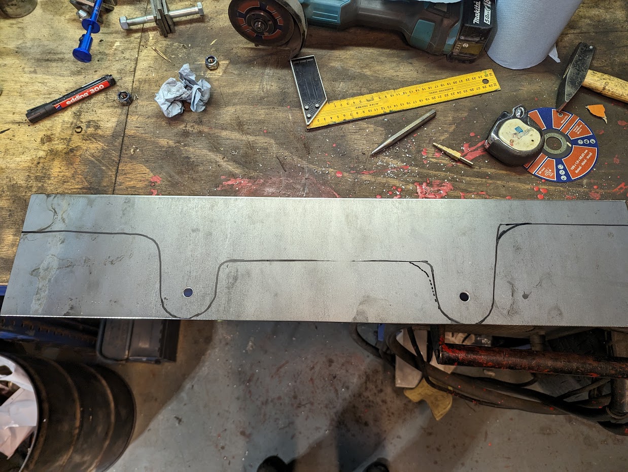

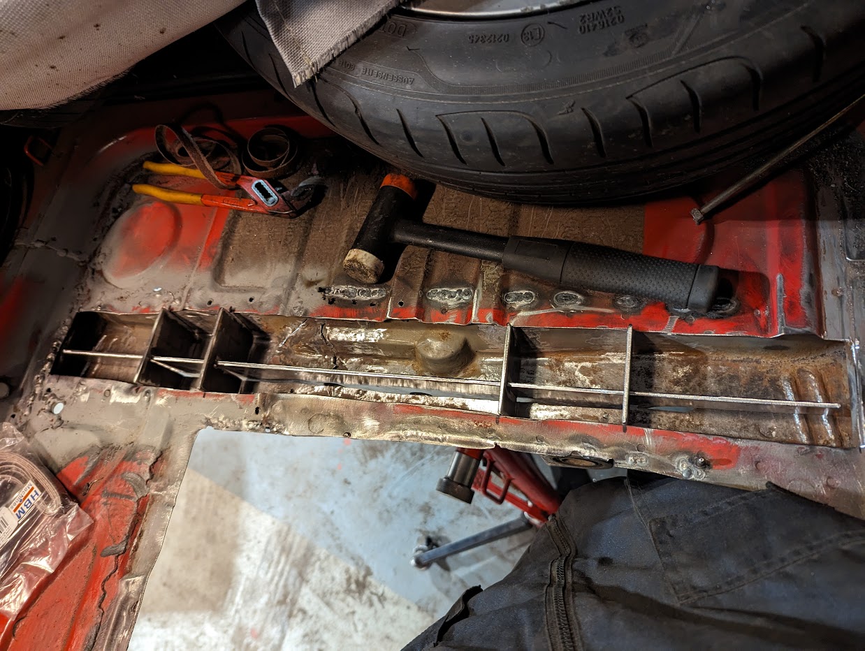

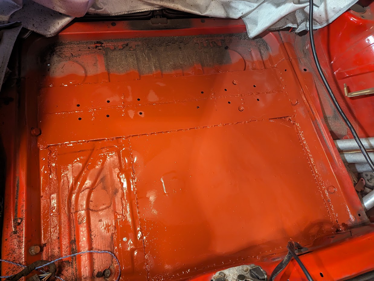

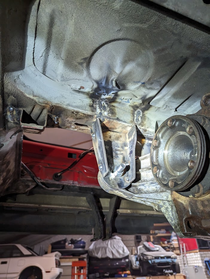

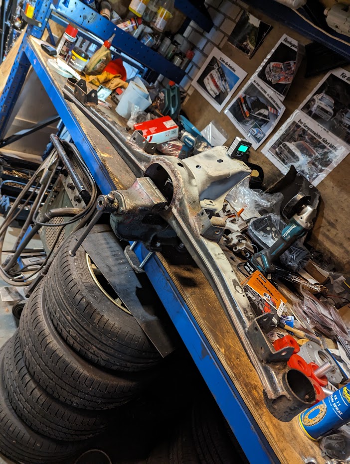

Tijd voor een update, want ik heb niet stil gezeten. Allereerst wat dingen opgemeten en een ontwerp gemaakt voor een montageplaat voor het differentieel. Het plan was om de koker van boven open te snijden, aan de onderkant een sleuf er in te maken en de montageplaat er van boven doorheen te laten zakken. Na wat slijpwerk en wat knutselwerk met karton heb je dan aardig de maten te pakken.
Eerst wou ik de plaat laten lasersnijden, maar dat was €70, en dan moest ik er waarschijnlijk toch nog wel het een en ander aan slijpen om alles helemaal perfect passend te krijgen. In plaats daarvan maar een 4mm staalplaat uit de oud ijzerbak van het werk gevist en er voor €75 aan slijpschijven doorheen gejaagd...
Maar dan heb je uiteindelijk zoiets. Nog even een paar gaatjes geboord voor het geval dat de differentieel deksel er ooit nog af moet, dan kan dat nu zonder demontage van het hele differentieel. Verder de plaat zo groot mogelijk gelaten tussen de bevestigingspunten voor wat extra stevigheid.
Gelijk ook wat plaatjes gemaakt om de dwarsbalk van binnen ook nog te verstevigen. En aan de onderkant weer een aantal platen er onder gelast die daar weer mee in lijn liggen. En een hoop geknetter en gespetter later zit alles er in.

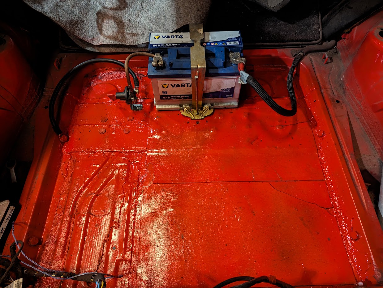

De bovenkant van de balk ook weer dicht gemaakt met 2 lange platen die het geheel met de framerails verbinden en voorzien zijn van gaten zodat de gehele balk van binnen nog volgespoten kan worden met Tectyl ML. En het gat van de oude accubak ook dichtgemaakt met een vlakke plaat met een hoekprofiel ter ondersteuning aan de onderkant.
Voor de accu heb ik een mooi plekje in de kofferbak gevonden, tussen de dempers en onder de veerpootbrug. En die aangesloten met een onderbreker in de massakabel want die moest ik toch op de een of andere manier verlengen. Voor nu een prima oplossing vond ik zelf, maar later wil ik een klein accubakje rechts achterin gaan knutselen zodat daar een klein lichtgewicht accuutje kan komen, compenseren we gelijk het gewicht van al dit extra staal. Ter afwerking nog wat geluidsdempende matten geplakt en alles voorzien van een laagje Hellrot.

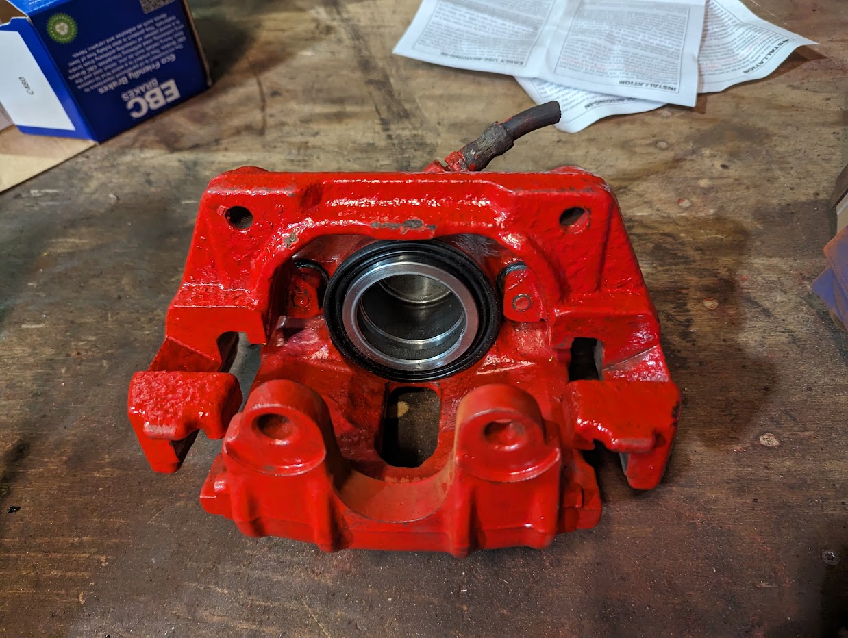

Ondertussen zijn de remklauwen gestraald, rood gelakt en voorzien van nieuwe zuigers, seals en remblokken. Dan hebben we daar voorlopig al geen gezeik mee. De schijven konden nog wel een ronde mee, maar de remslangen zijn rondom voorzien van staal omvlochten exemplaren. Bij de achteras heb ik er voor gekozen om hier gelijk vanaf de koets 1 remslang te pakken tot aan de klauw, in plaats van 15cm slang, 15 staal en weer 15cm slang. Dat scheelt de helft aan mogelijke lekkagepunten en vastroestende koppelingen. Om dit netjes door te kunnen voeren langs de draagarmen heb ik een paar tules geprint uit flexibel plastic die er precies in passen en de remslangen op hun plek houden.

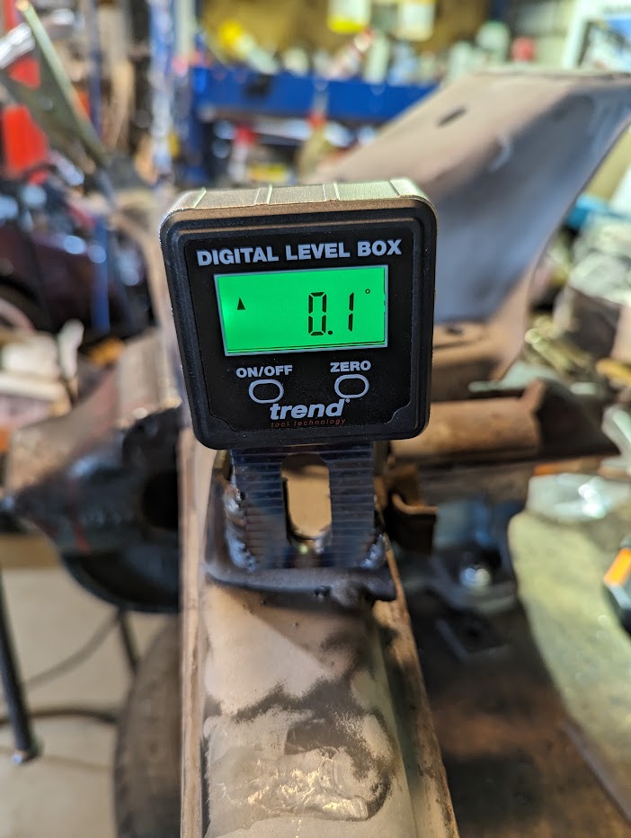

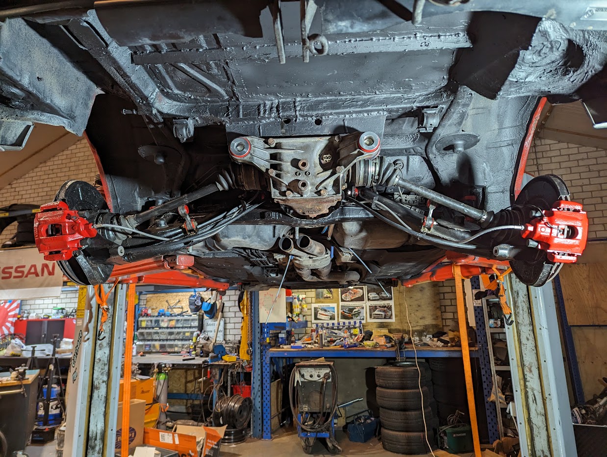

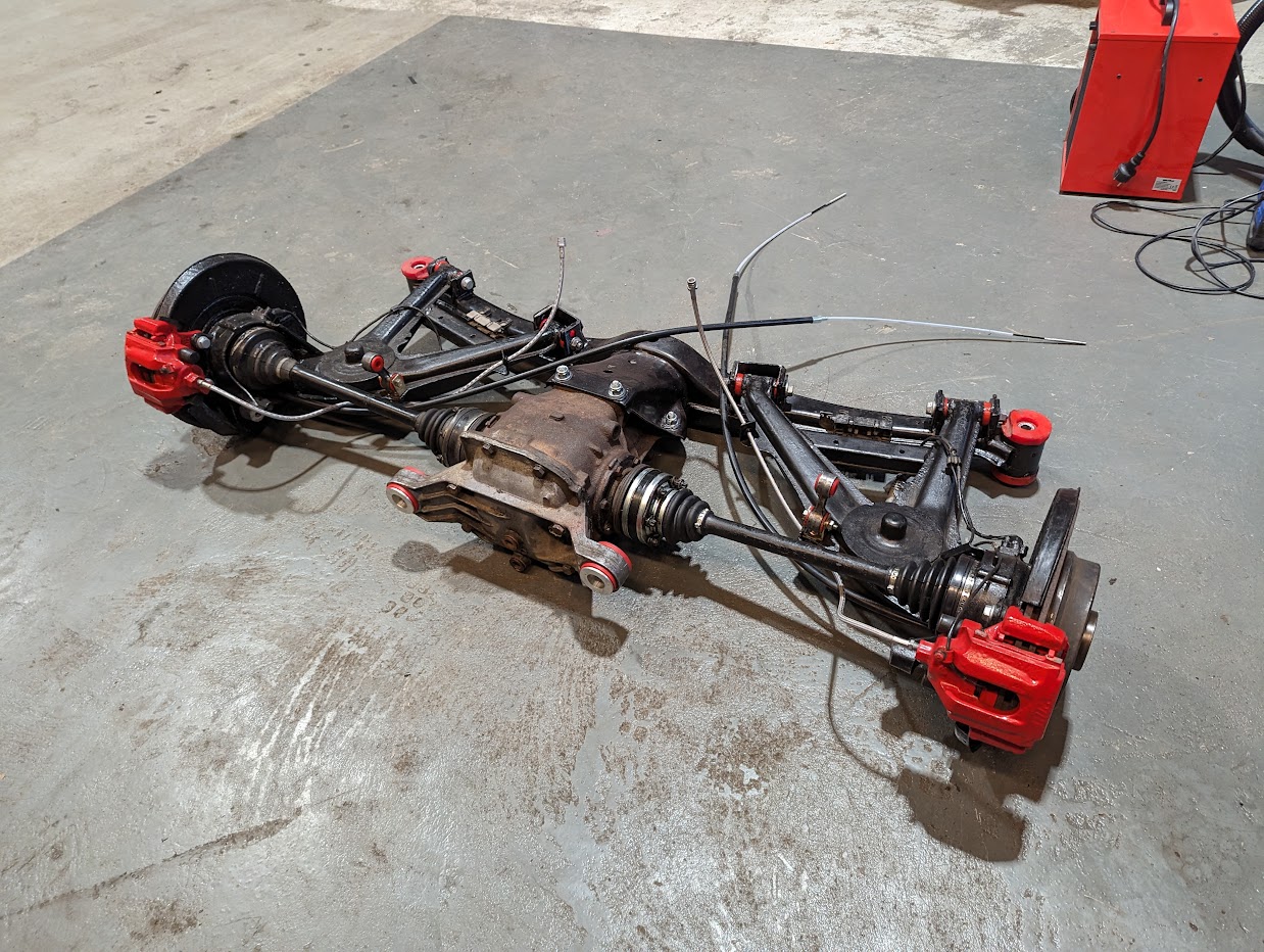

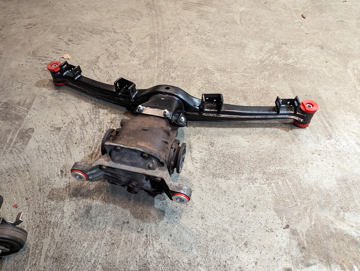

De achteras is vervolgens ook kaal gemaakt en gestraald waar nodig, om deze vervolgens te voorzien van een setje plaatjes die de ophangpunten verstelbaar maken. Hierdoor kun je deze as nu wel verstellen in camber en sporing. Allereerst heb ik hem vastgeklemd in de bankschroef, die dankzij 2 bewerkte hoekjes perfect geschikt is om deze as vast te houden.
Vervolgens heb ik de digitale waterpas volgens de handleiding van de verstelplaatjes op 0 gezet op de daarvoor bedoelde vlakken, en de plaatjes in de zelfde positie vastgeklemd en vastgelast. Ook zijn de montagevlakken voor het differentieel voorzien van verstevigingen en zit het differentieel nu met tapeinden vast voor extra montagegemak.
"make the noise..." nja, close enough
Vervolgens de achteras en draagarmen nog voorzien van een aantal lagen hammerite lak en verse powerflex rood bussen, dus die kunnen er weer een hele tijd tegenaan.

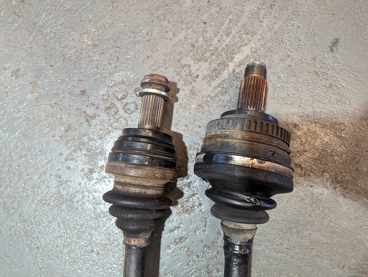

Bij het monteren van de draagarmen zag ik dat een van de aandrijfassen een gescheurde ashoes had. Die was bij demontage nog intact maar vond al het gemanoevreer over de werkbank waarschijnlijk niet zo leuk. Dus die nog even uit elkaar gehaald, voorzien van nieuw vet en 2 verse hoezen. Ook grappig om te zien hoe deze zich qua afmetingen verhoud tot een aandrijfas van een E30. Toch wel een slagje groter dat Z3M spul.
De handremmechanismes heb ik ook nog even uit elkaar gehad, schoongemaakt, ingevet en voorzien van nieuwe handremkabels, en toen kon de hele bende weer in elkaar geschroefd worden.

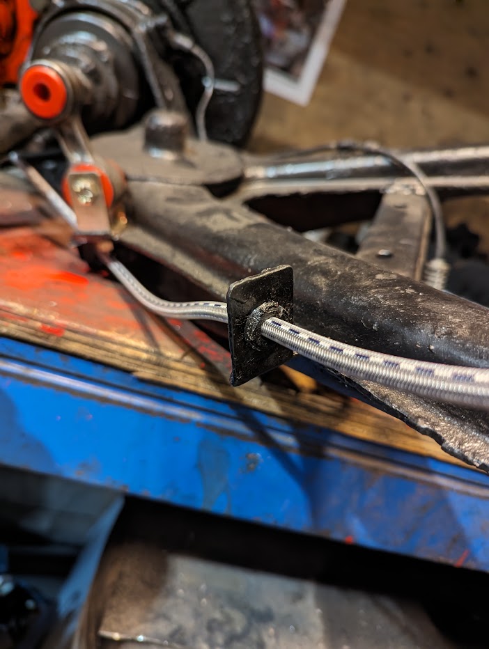

Na een beetje worstelen met het hele gevaarte op de krik en de auto op de brug krijg je het geheel dan weer vrij vlot gemonteerd en aangesloten.
In theorie zou de schroefset maximaal omlaag kunnen, want hier loopt nog niks aan en zit de demper op zijn kortst helemaal in de bumpstop. Door de verstelbare achteras zou de uitlijning dan ook nog goed gezet kunnen worden ook. Maar heel praktisch is dat niet, dus hij staat inmiddels alweer iets hoger.
En dan is het na meer dan een jaar stilstand tijd om de S50 weer aan te slingeren. Even vloeistoffen controleren en hopen dat er nog wat prik op de accu zit, maar hij sloeg gelijk aan. Ook even in de versnelling gezet en de wielen laten draaien. Op een iets aanlopend ankerplaatje rechtsachter niks geks te horen, dus voorlopig is het een succes.
Nu de laatste puntjes nog even aanpakken en dan kan hij een poging gaan doen voor de APK.
To-do lijst voor nu:
- Handrem aansluiten en afstellen
- Aandrijfas rechts op moment zetten
- Einddemper monteren
- Alle bouten en moeren nalopen of ze vast zitten
- Achteras uitlijnen voor zover dat zelf gaat, in ieder geval camber binnen de perken en zorgen dat hij geen uitspoor heeft.
- APK
- Uitlijnen. Heeft iemand nog tips voor een goede uitlijner omgeving Eindhoven? Iemand die verder kijkt dan groen is goed en anders niet? Met name de achteras is natuurlijk geen standaard spul meer.
- APK

Mooi werk! Je kan Intrax in Oss proberen. Die kunnen de auto uitwegen en uitlijnen naar je eigen specificatie. En ze geven wat advies over wat je met camber/toe etc kan doen.

Lekker bezig! Ben zelf een E34 achteras aan het doen, de E30 achteras lijkt hier toch wel veel op. Ben benieuwd hoe de getande verstelling gaat bevallen en op welke waarden je hem weg gaat zetten. Zelf gekozen voor excenter bouten.

Hoe heb je het precies verstelbaar gemaakt? Op de foto kan ik alleen maar een sleuf zien ipv een rond gat voor de bout.
