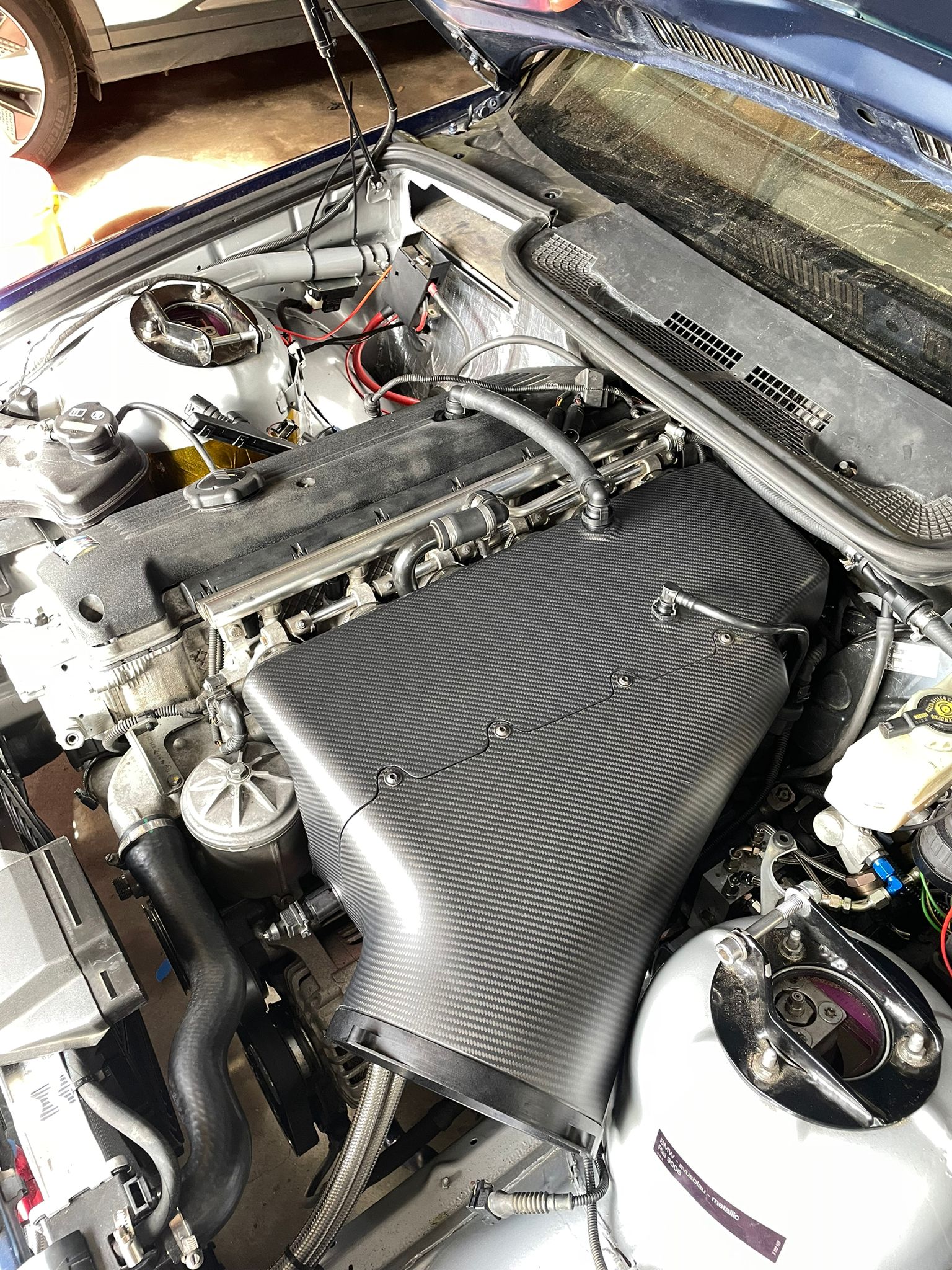

Even kijken waar ik was gebleven, ondertussen zijn we al een hele tijd verder.
Ik heb wat foto's toegevoed van de motor in de auto, met de Karbonius inlaat maakt die een fantastisch geluid.

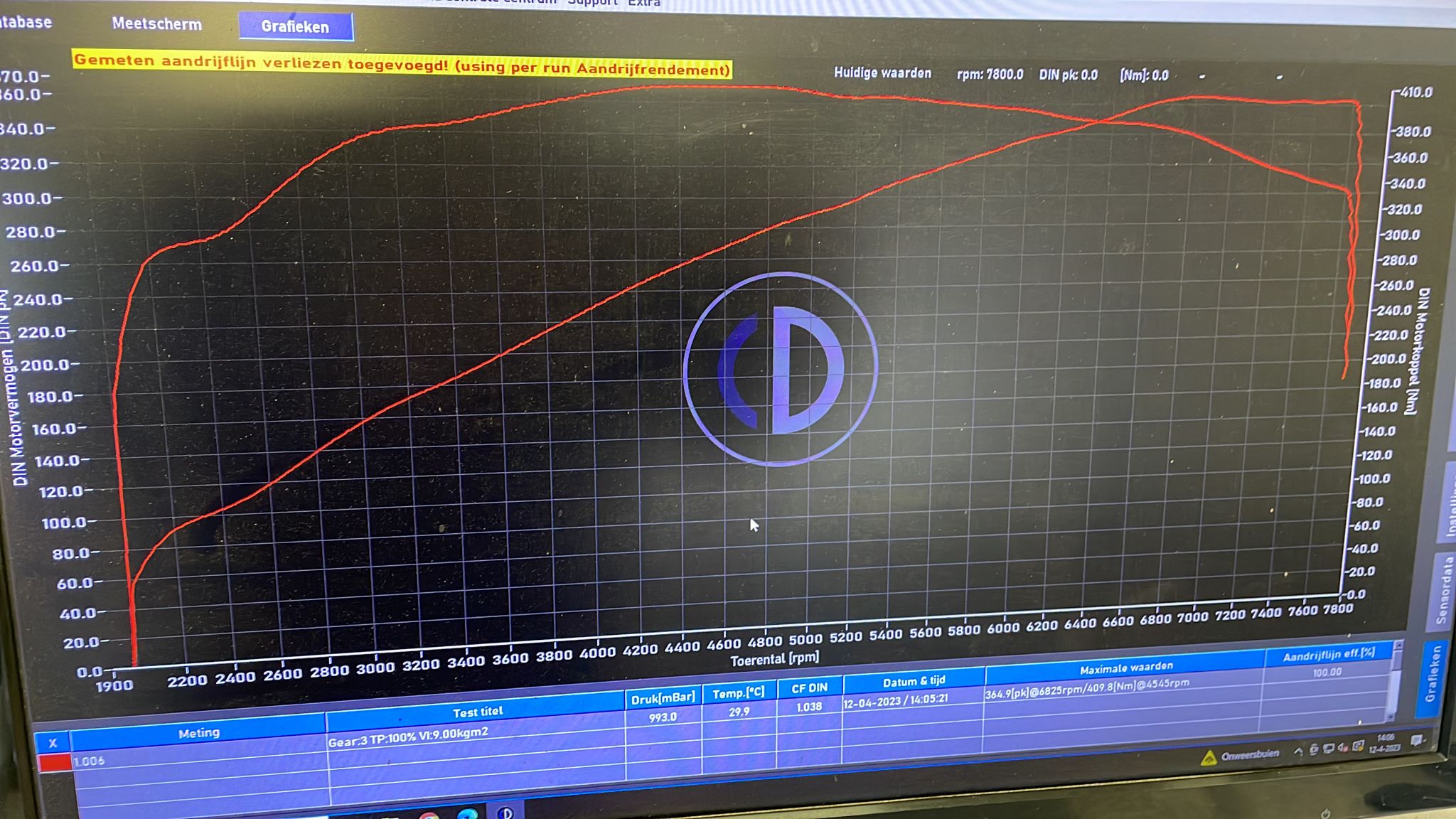

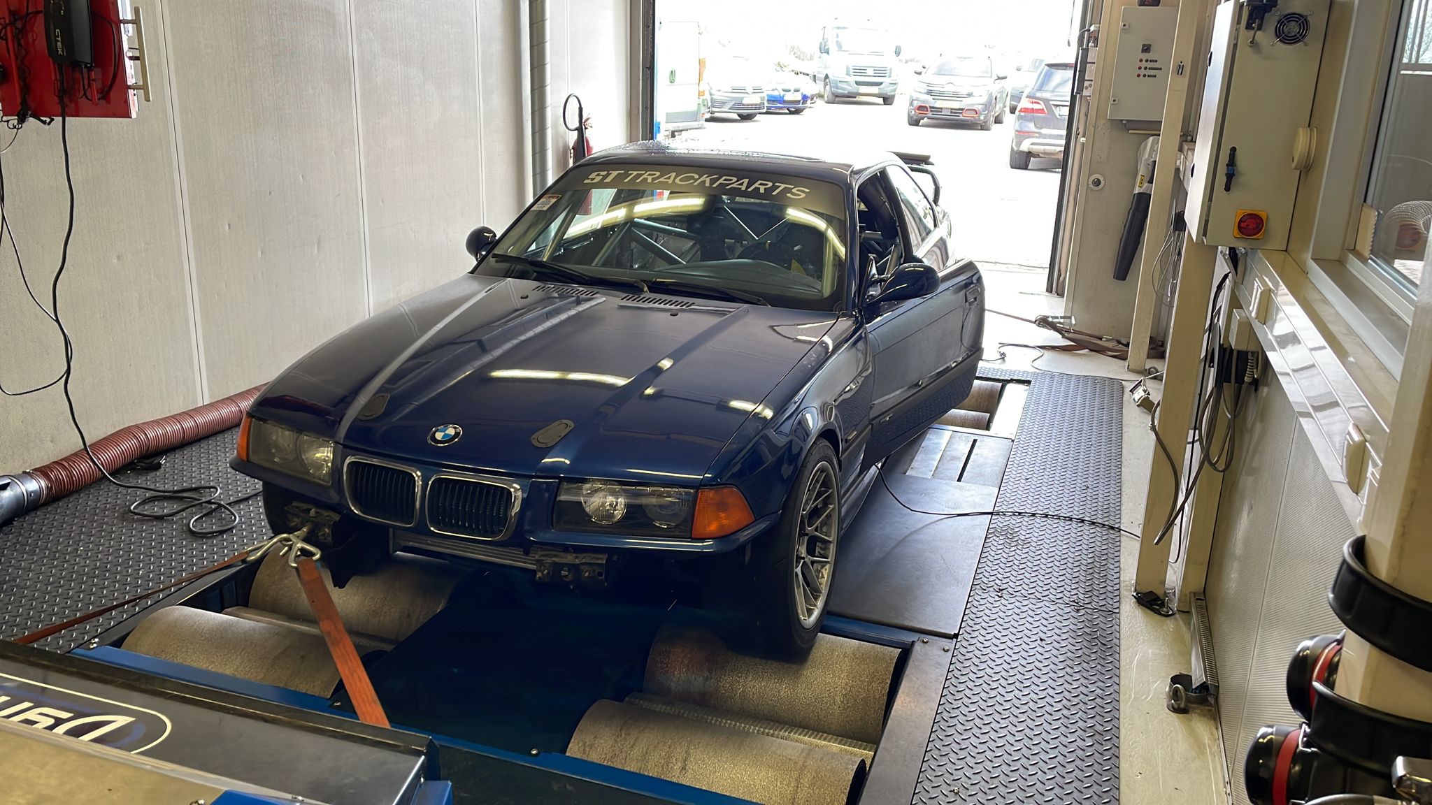

Nadat de motor er goed inlag was het tijd om de dyno op te gaan waar 365pk en 410nm koppel uit kwam. Nou dyno overleefd, motor is niet in de soep gelopen, dat is een erg goed teken

Erg mooi koppelverloop en vooral veel koppel!

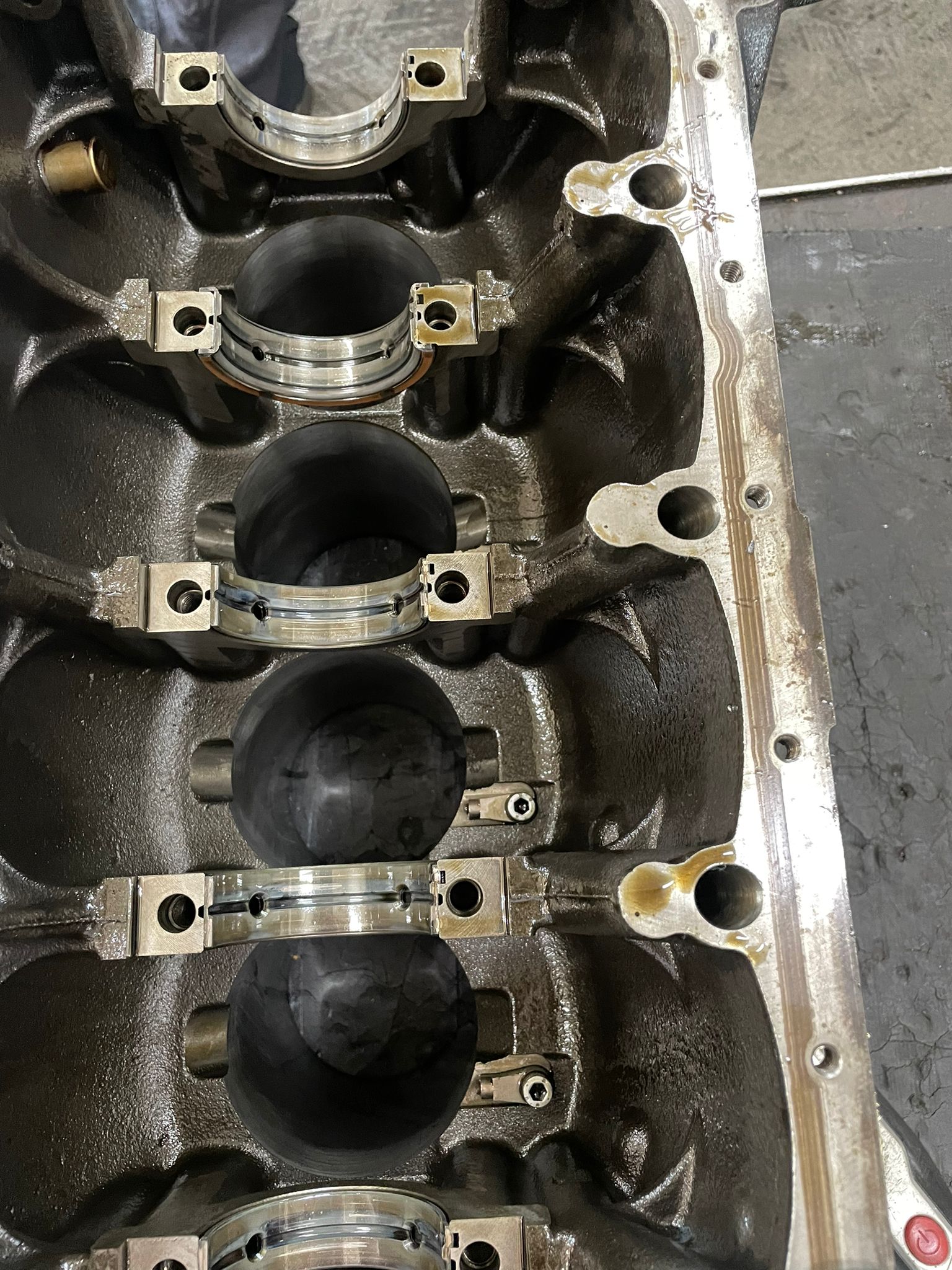

Re: Even voorstellen E36 323i word S54 (Bedankt Djessey)

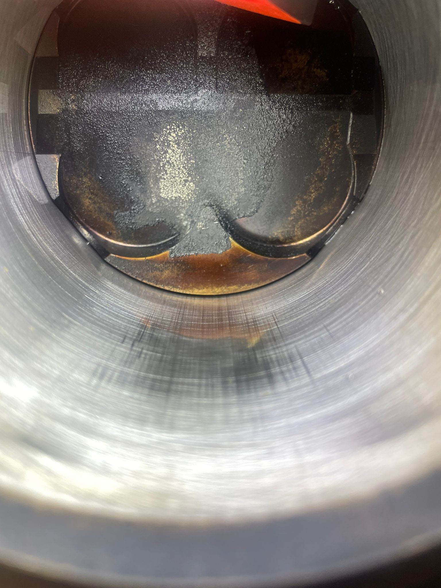

Nou dat was ook van korte duur.
De motor verbruikte erg veel olie en dat zat me toch niet helemaal lekker. Dus maar de motor er weer uit gehaald en open gemaakt.
Achteraf maar goed dat ik het gedaan heb. Identieke slijtage op elke cilinder, zowel op de inlaat als uitlaat kant.
De motor gaat nu weer terug uit elkaar en nagekeken worden om te kijken wat het probleem is.

Pas geleden een zelfde verhaal gehoord bij een vers gebouwde s54, had volgens mij met de manier van honen te maken (thermisch/opspannen iets ofzo) waardooor de cilinder ovaal worden ipv rond.
- Tjeuk
- Berichten: 15
- Lid geworden op: 04 sep 2018, 18:24
- Auto: E36 323i Coupe
Ja de verdenking is het niet gebruiken van een torque plate tijdens het honen. Daar is een S54 blijkbaar erg gevoelig voor. Hopelijk is het blok nog te redden, maar ik gebruik nu al de maximale overmaat, dus zie ik het zo maar somber in.Fabian schreef: 10 jun 2023, 20:37 Pas geleden een zelfde verhaal gehoord bij een vers gebouwde s54, had volgens mij met de manier van honen te maken (thermisch/opspannen iets ofzo) waardooor de cilinder ovaal worden ipv rond.

Zure constatering. Heeft de motor nog een inloopperiode gehad na de revisie? Neem aan dat je boren bedoelt trouwens want honen zijn de kruislingse krasjes.
OnlineTLRS
- Berichten: 3378
Staat me iets bij dat Dinan een speciaal proces had voor cilinder bewerking. Ivm resultaat oppervlak?

Ik bedoel dit niet betweterig, maar een meetrapport na de machinalebewerking kan deze ellende toch voorkomen?

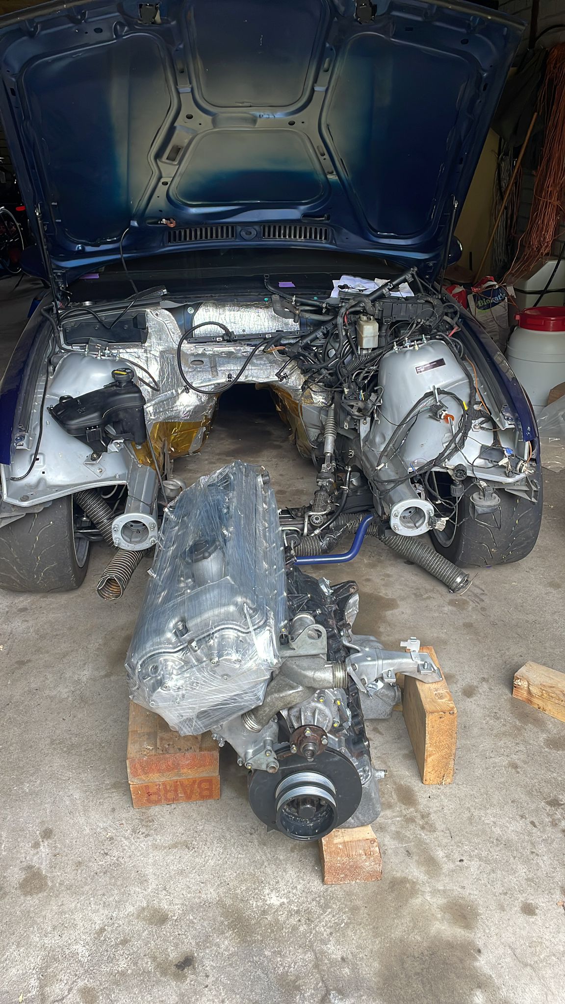

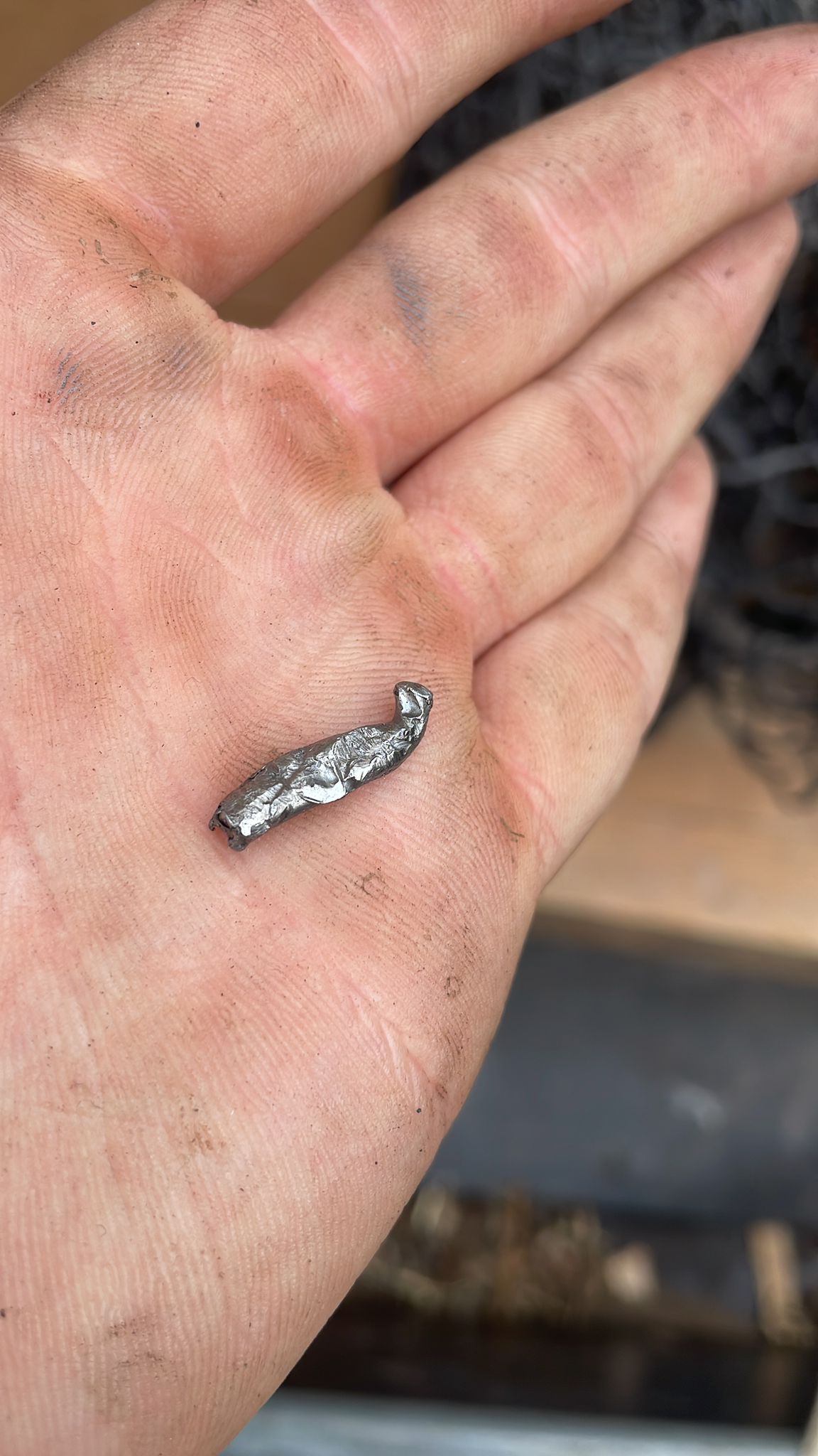

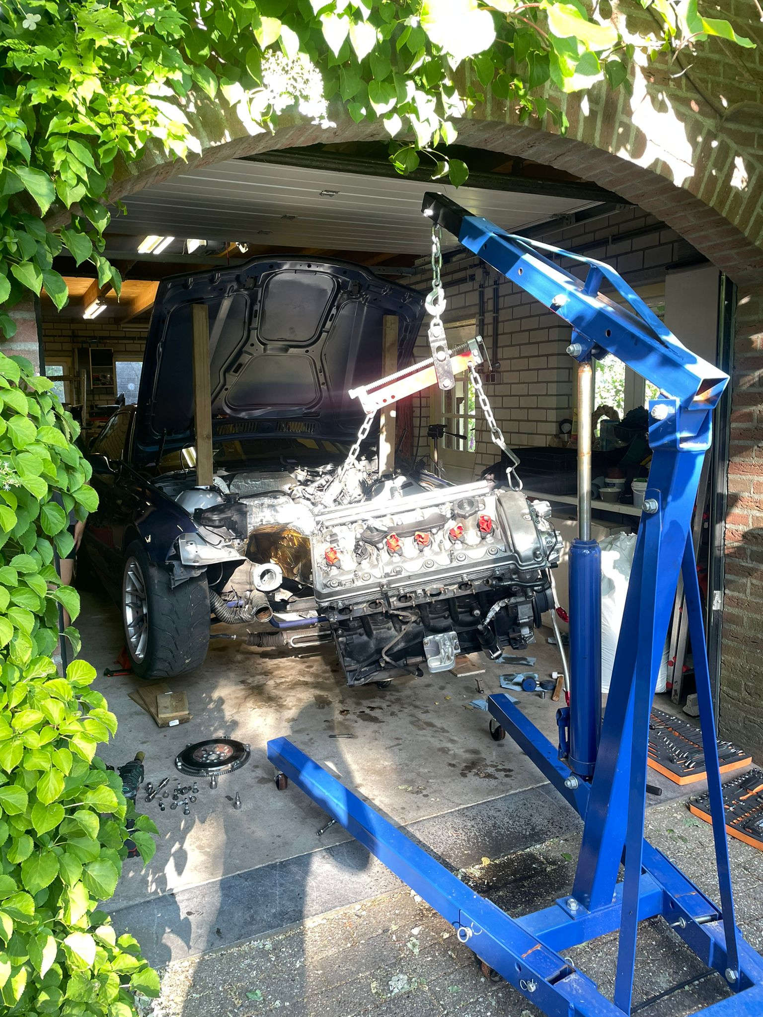

Nou het is weer tijd voor een updateje. Laten we met het minder leuke beginnen. De S54.
Op een mooie zomerse dag ging ik mijn nieuw setje Intrax ophalen samen met Djessey toen ik ineens een telefoontje kreeg van het motorrevisie bedrijf. En het eerste wat die zei was: ''Wie heeft die motor in elkaar gezet??'' Nou.. de toon was gezet, dit gaat niet goed komen. (De idioot die de motor inelkaar heeft gezet ben ik zelf)
Wat blijkt dus, de Wossner zuigers werken niet met de originele oliesproeiers. Dus je kan al raden, toen de carterpan eraf ging lagen er 6 afgebroken oliesproeiers onder in de caterpan, oh ohhhh.
Dit heeft natuurlijk gezorgd dat de motor constant op lage oliedruk heeft gedraaid. Dus volle bak nurburgring, autobahn 280km/h in redline, etc etc, allemaal op lage oliedruk.
Eindstand: Zuigers niet meer bruikbaar, Drijftstangen niet meer bruikbaar, alle lagers (3000km oud) versleten, natuurlijk 6x oliesproeier kapot, etc etc.
Het geluk bij het ongeluk is dat de krukas en het blok zelf nog te redden waren, hier was ik voornamelijk bang voor.
Dusja wat moet je er ermee. Toch maar besloten om de S54 weer opnieuw op te bouwen dan, deze keer door iemand die wel weet waar die mee bezig is. Dus nieuwe zuigers, drijftstangen, lagers, het hele pakketje weer.
Dus zo gezegd zo gedaan, de S54 er weer terug in.

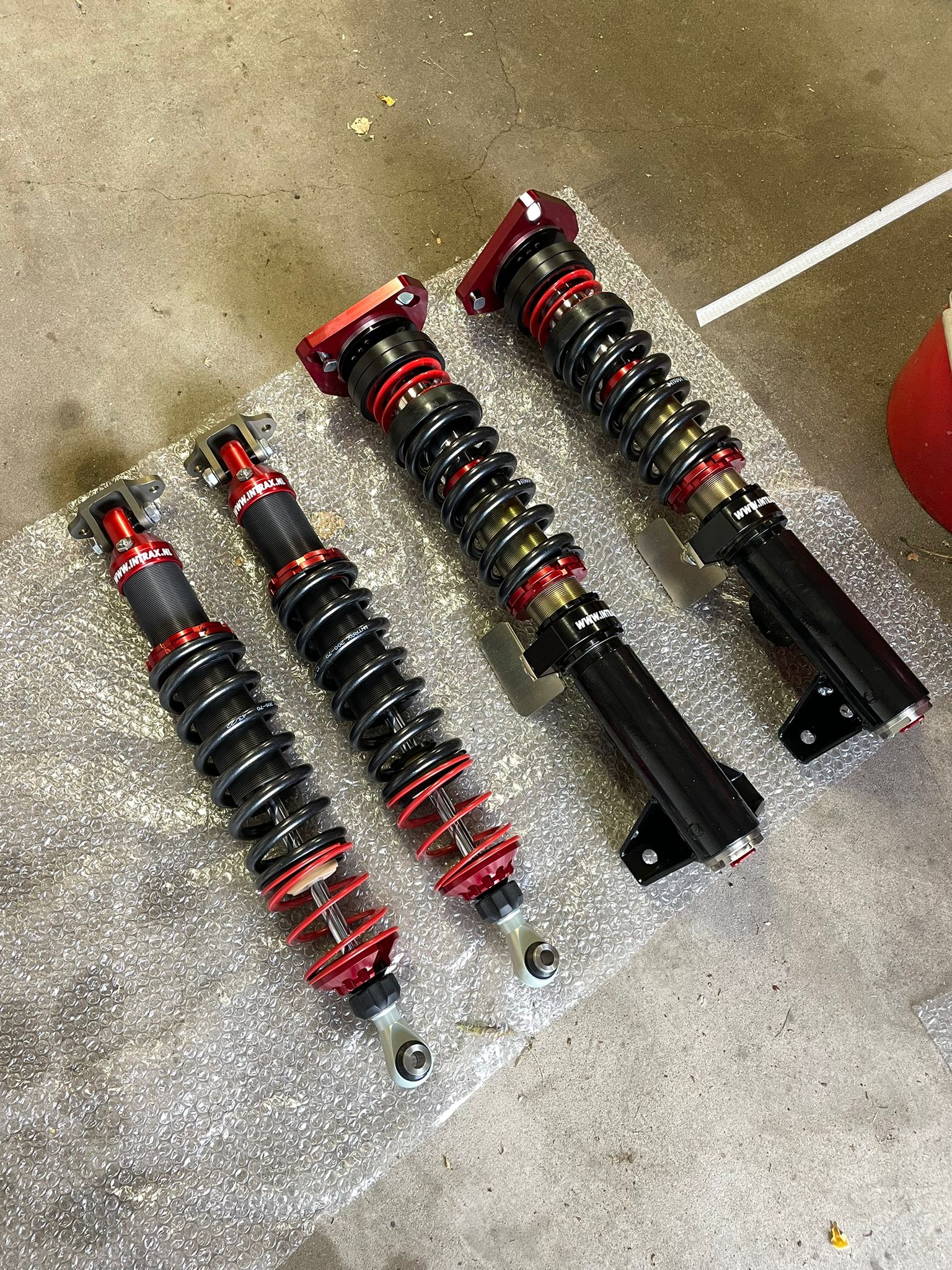

Daarna gelijk de Intrax 1k2'tjes erop gezet
