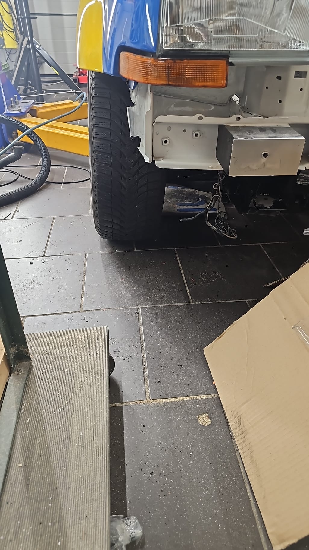

ah, kijk, daar kan ik misschien wel wat mee, de zijkanten verder naar beneden door laten lopen in de toekomst, moet ook op de weg nog kunnen rijden, maar dan kan ik wisselstukken maken, zijn maar 6 boutjes per kant.Bert ///M3 schreef: 09 feb 2024, 15:02 Gewoon fabriceren is ook leuk natuurlijkIk heb zoiets uitgedacht voor mijn E36 destijds, maar ik ben meer van de getallen en ideeën als dingen fabriceren lol.
Wat je nog kan doen als hij hoog staat is die verticale delen verder door laten lopen naar onder, dan krijg je als het ware een soort tunnel onder de bodem. Zelfs een paar cm doet al veel denk ik.
De werking van splitters en vlakke bodems is dat de lucht onder de auto versneld en daardoor onderdruk geeft. Alleen halverwege de auto lekt de lucht weer terug onder de auto en dan daalt de stroomsnelheid weer. Als je een tunnel effect hebt dan word je diffuser ook weer effectiever.

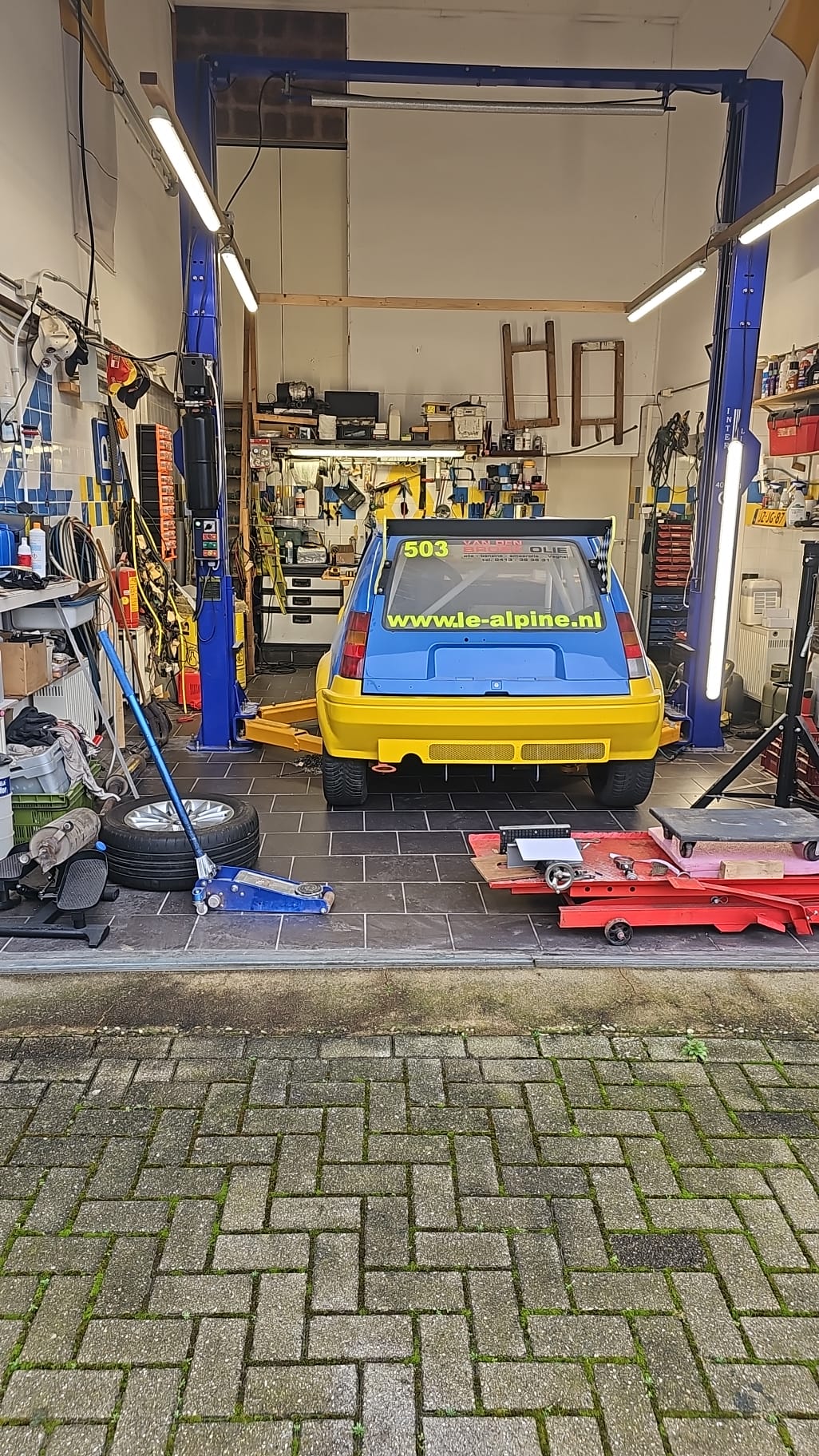

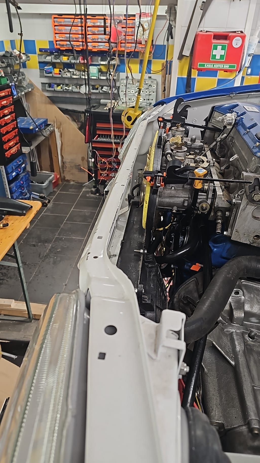

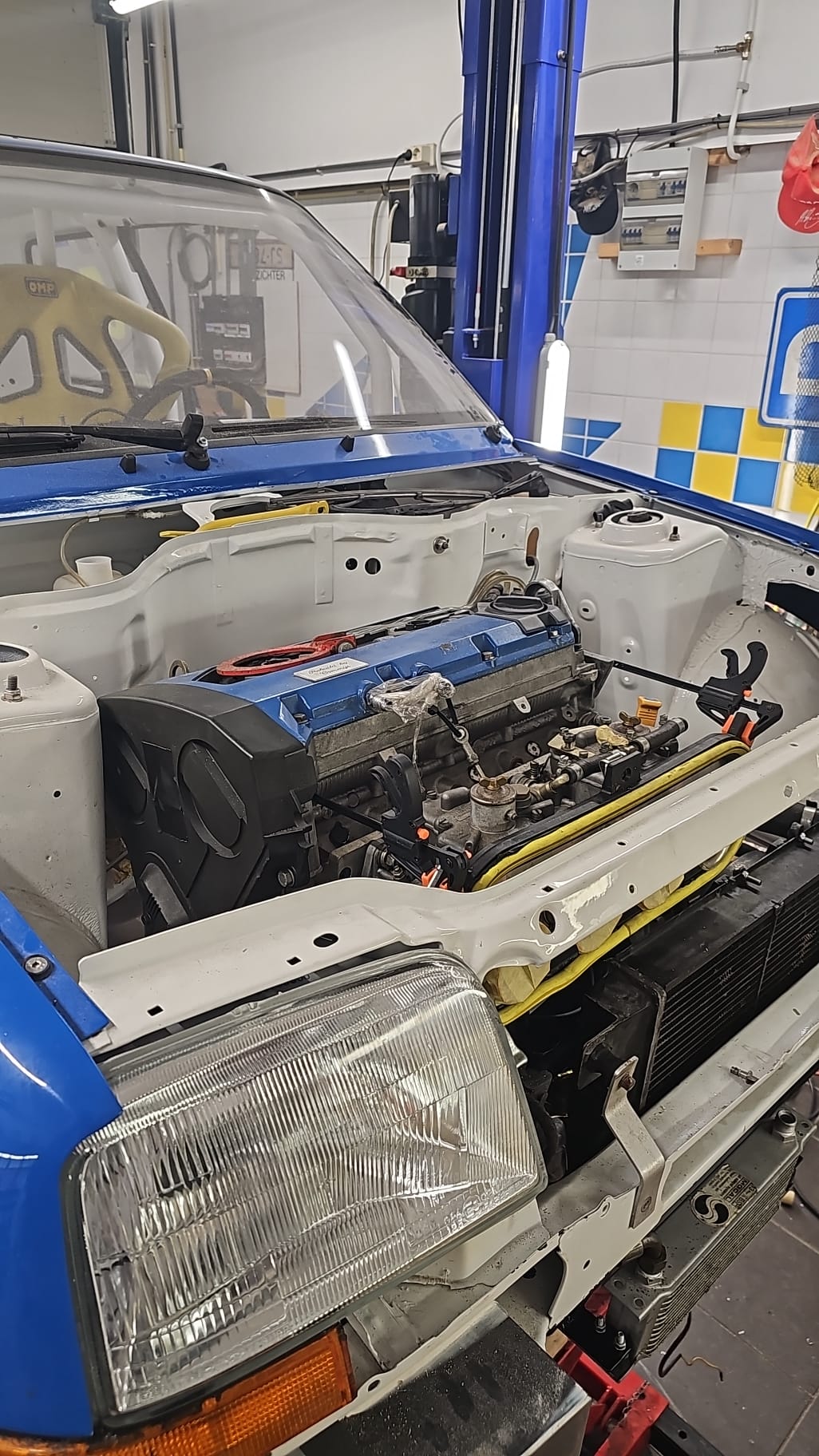

Nou het past
bij de vorige versie had ik geen voorste bovenbalk, maar die zit er nu wel weer in na de schade aan de voorkant.
Die wil ik eigenlijk behouden, maar dan past de luchtfilterkast niet, dus deze maar aanpassen, maar het is zulk slap spul pfffffffff
en ook niet meer te krijgen, pipercross is gestopt met dit soort dingen en alleen een foam filter erover is bij regen niet echt ideaal.

Je werkt wel zeer rap zeg
En je zult waarschijnlijk echt een luchtfilterkast nodig hebben om het geluid beneden de grenswaardes te houden op het circuit. Op Zandvoort werd ik eraf gestuurd voor het geluid met open kelken en een foam filter erop. Ik dacht eerst dat het aan de uitlaat lag maar het was juist de open inlaat.

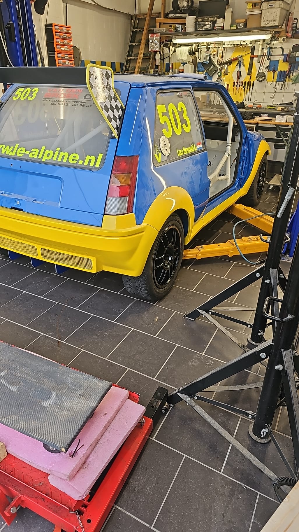

Luchtfilterbak is aangepast, moet nu allemaal drogen en dan kit ik hem met ruitenkist vast en dicht, zal niet het fraaiste zijn, maar dicht is het belangrijkste.
Verder vandaag de wilen erop gezet om ergens volgende week ofzo de aandrijfassen op te meten (alleen heb ik daar wat kennis en hulp bij nodig van Erwin, dus ligt eraan wanneer hij tijd heeft, maar nog werk zat.
Er mag nog wel een dikkere spacer tussen, achter en voor, of wielen met andere et.
Bumper zat links tegen het wiel en rechts ruim een cm ruimte, dus even aan het meten geweest en links moest de bumper wat naar achteren en iets omhoog, alleen is nu de naad met het scherm wat minder netjes, maar helaas kan ik daar niks aan doen.
Merk dat ik ongeduldig wordt als het niet helemaal lekker loopt, dus stoppen en volgende week verder.

Ik zou voor een racewagen altijd voor een ander wiel (ET waarde) gaan. Ik heb op de TT een paar spacers kapot gehad...Krijg wel weer jeuk wanneer ik dit opgebouwd zie worden!Luco schreef: 11 feb 2024, 14:17
..........Er mag nog wel een dikkere spacer tussen, achter en voor, of wielen met andere et.......
Jos.

De vraag is of er 16inch is met die et waarde, moet ik nog uitzoeken
- Bert ///M3
- Berichten: 9408
Re: de Racevijf
Je kan volgens mij ook spoorverbreders van staal kopen als je alu niet vertrouwd.
Scheelt alleen wel een hoop gewicht. Alu spacer is 2 KG voor 50mm in 120mm PCD en staal is 5.7 KG voor 120mm PCD.
Bij wielen met grotere ET waarde komt dat gewicht er doorgaans ook bij in het hart dus staal is netto 3.7 KG zwaarder.

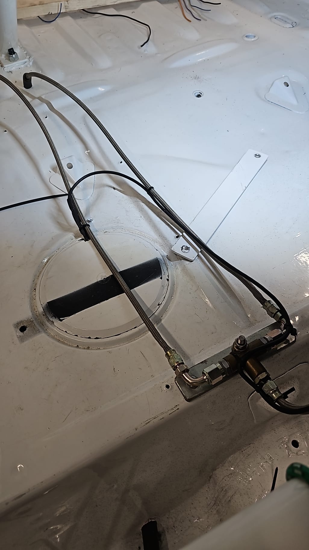

Vandaag weer aan het knutselen geweest, de benzinevlotter weer gerepareerd en kan nu ook de liters zien op de aim (nog even inprogrammeren)
bedrading naar de expansion gelegd, expansion gemonteerd.
Toen dacht ik, hee ik heb een versnellingsindicator van sadev, kan die ook niet op de aim? Ja dat kan, dus de sensor opsturen naar albi en dan blijft het dash clean.
Helaas kan de toerenbegrenzer en de ontstekingsonderbreker niet via de aim. dus die moeten wel een plekje krijgen waar je er makkelijk bij kan.

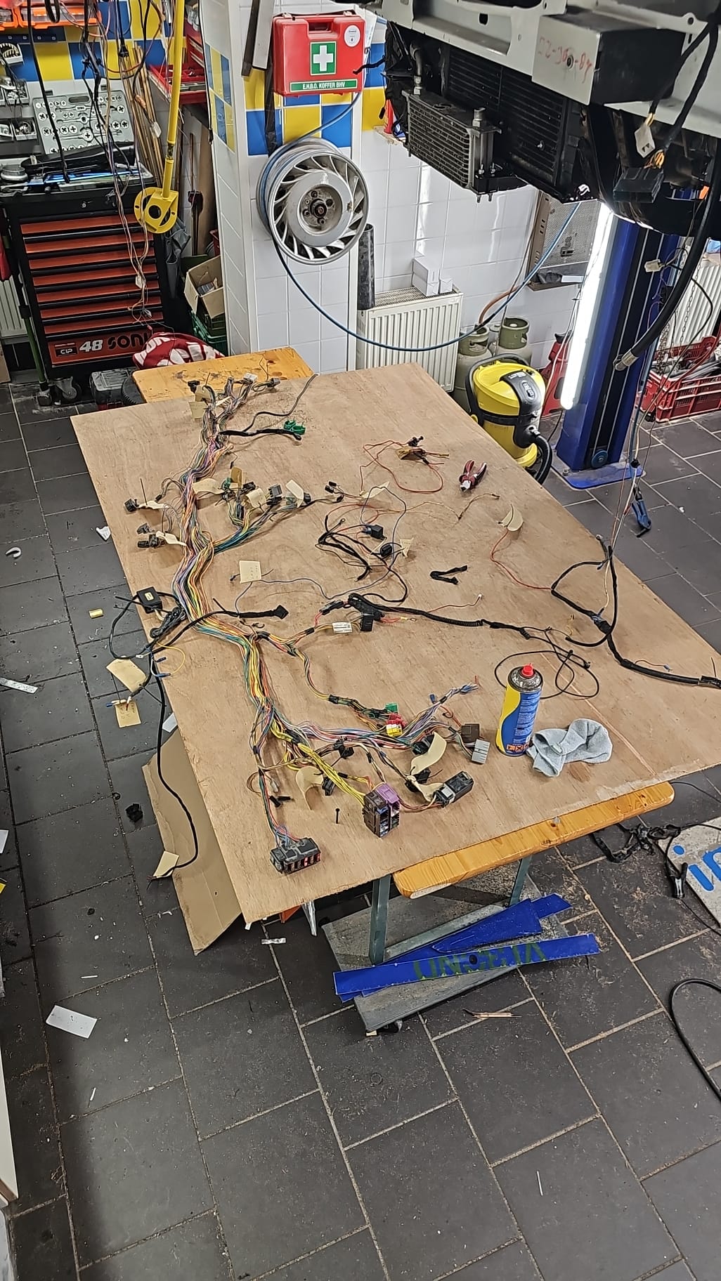

Vandaag de elektra eens uitgelegd, wat een puinzooi.
Maar het moet goed komen met veel hulp.

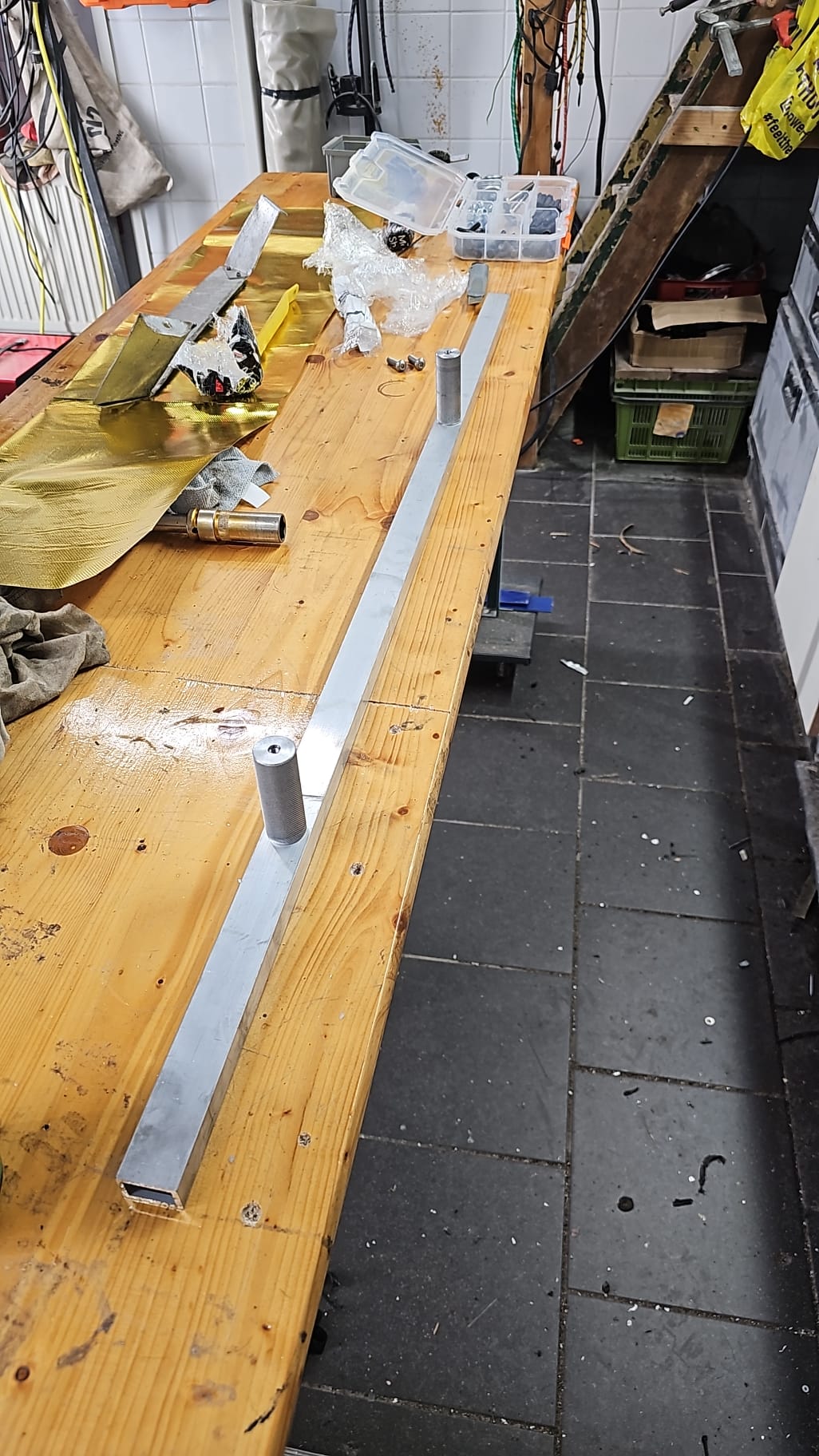

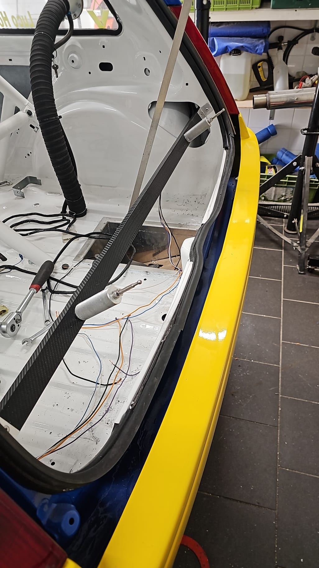

Vandaag toch weer wat gemaakt, beetje aluminium, waar zou het nu weer voor zijn.
- Luco
- Berichten: 29321
Re: de Racevijf
Het beetje alu is klaar, in het verleden zat het met haken en ogen met veren, erg lelijk, dus deze oplossing bedacht.

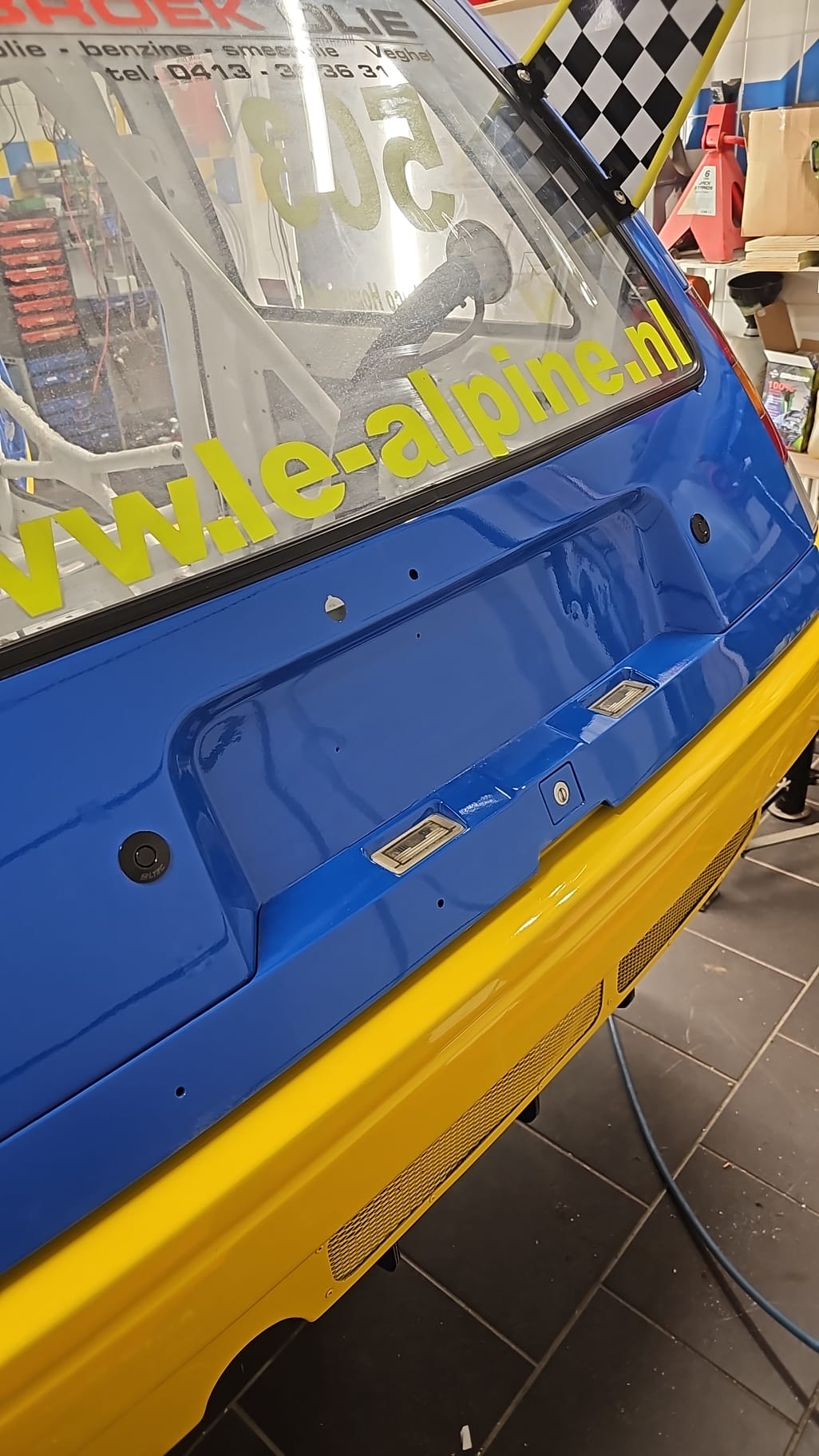

Nu nog een regenlicht monteren, dan is de achterkant wel zon beetje klaar, op de uitlaat na.

Oh ziet er idd mooi strak uit zo!
- Berichten: 4323
Re: de Racevijf
Mooie oplossing.
Wellicht wel handig om een extra popnagel in de beugeltjes links en rechts te doen? Zo met maar 1 popnagel lijkt de hele balk met bevestigingspinnen te kunnen roteren als die popnagel(s) een beetje los komen te zitten.
