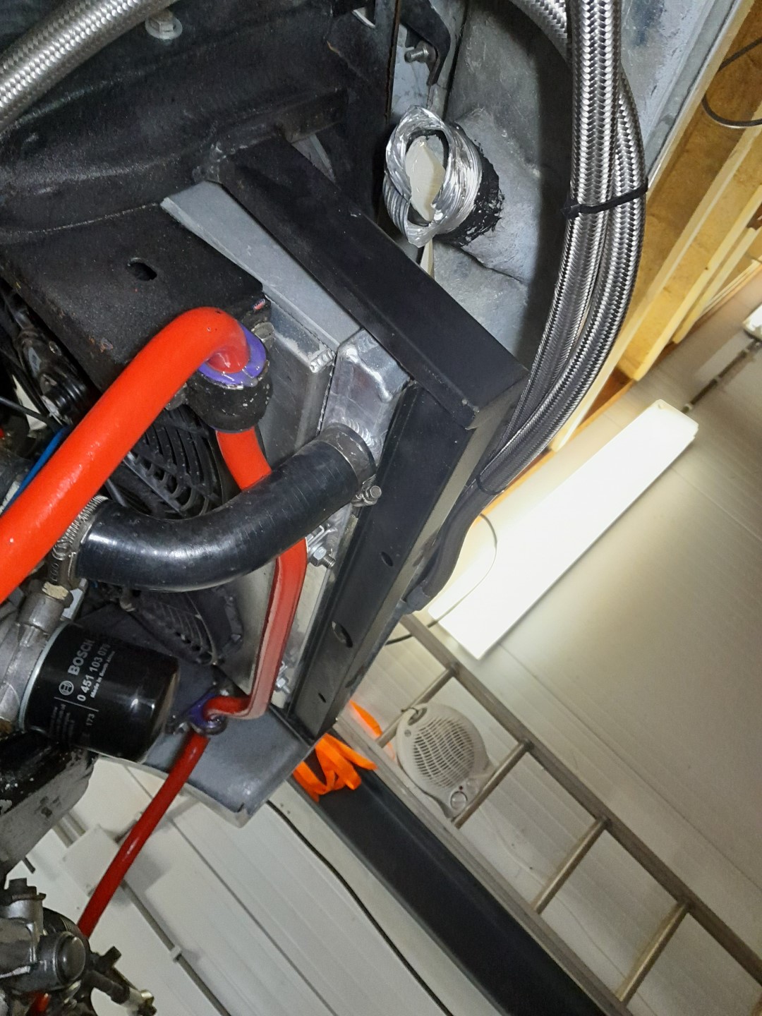

viel opzich mee, helaas kiertjes wat te groot ( weinig tijd ) dus veel moeten vullen
net een ander huis gekocht ( wel met een giga schuur van 200m2 dus met een maand moet de ascona rijdend.
het moet in de avond uurtjes gebeuren, + het komt sws in de heatwrap dus het maakte me in dit geval ook wat minder uit
de inlaat wil ik wel helemaal netjes doen

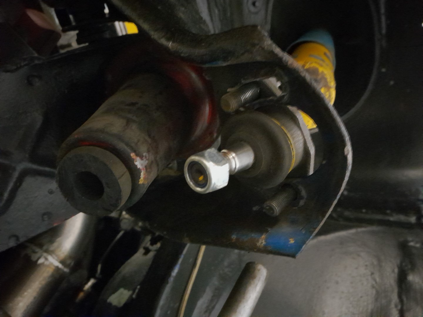

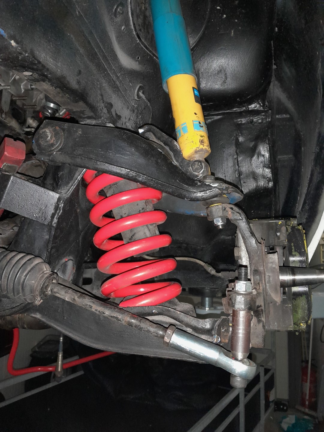

wel de voorwiel ophanging groten deels voor elkaar gemaakt
camberverstelling gemaakt voor op de vooras. en dan zodanig dat de exentrische kogel op 2 manier te monteren is.
tevens door het sleufgat maximaal verstelbaar. dit was een goede tip van rick.
ik heb de 250kg/cm voorveren ingekort en weer gemonteerd.
stuurkogel extensie gemaakt met uniballs (de borgingen hiervan zijn nog niet klaar )
23mm stabistang gemonteerd met powerflex PU rubbbers
tevens zijn de remschijven afgedraaid en weer gemonteerd.
dingen die nog moeten gebeuren zijn puntjes op de i en nog wat afwerking en spuiten van dingen.
remmen koeling maken.

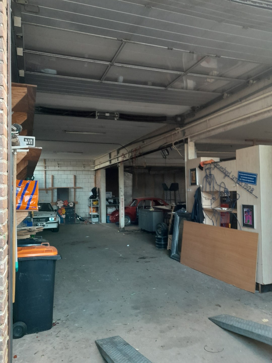

bij deze wat foto's inclusief verhuizing van de hobby loods naar mijn nieuwe huis. (met grote schuur er achter)

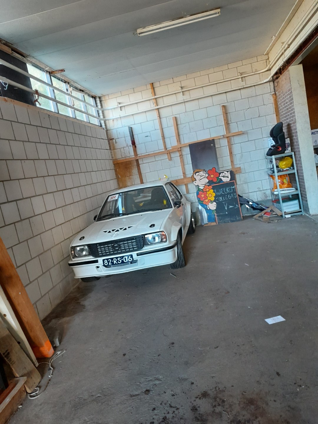

ascona in de nieuwe schuur

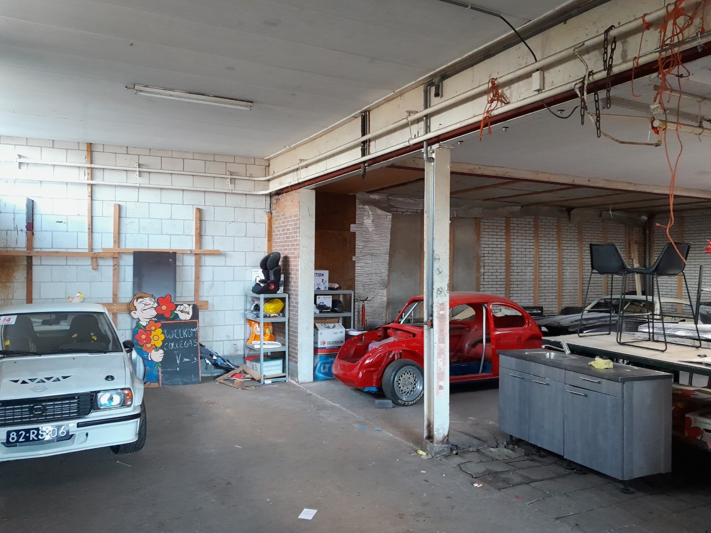

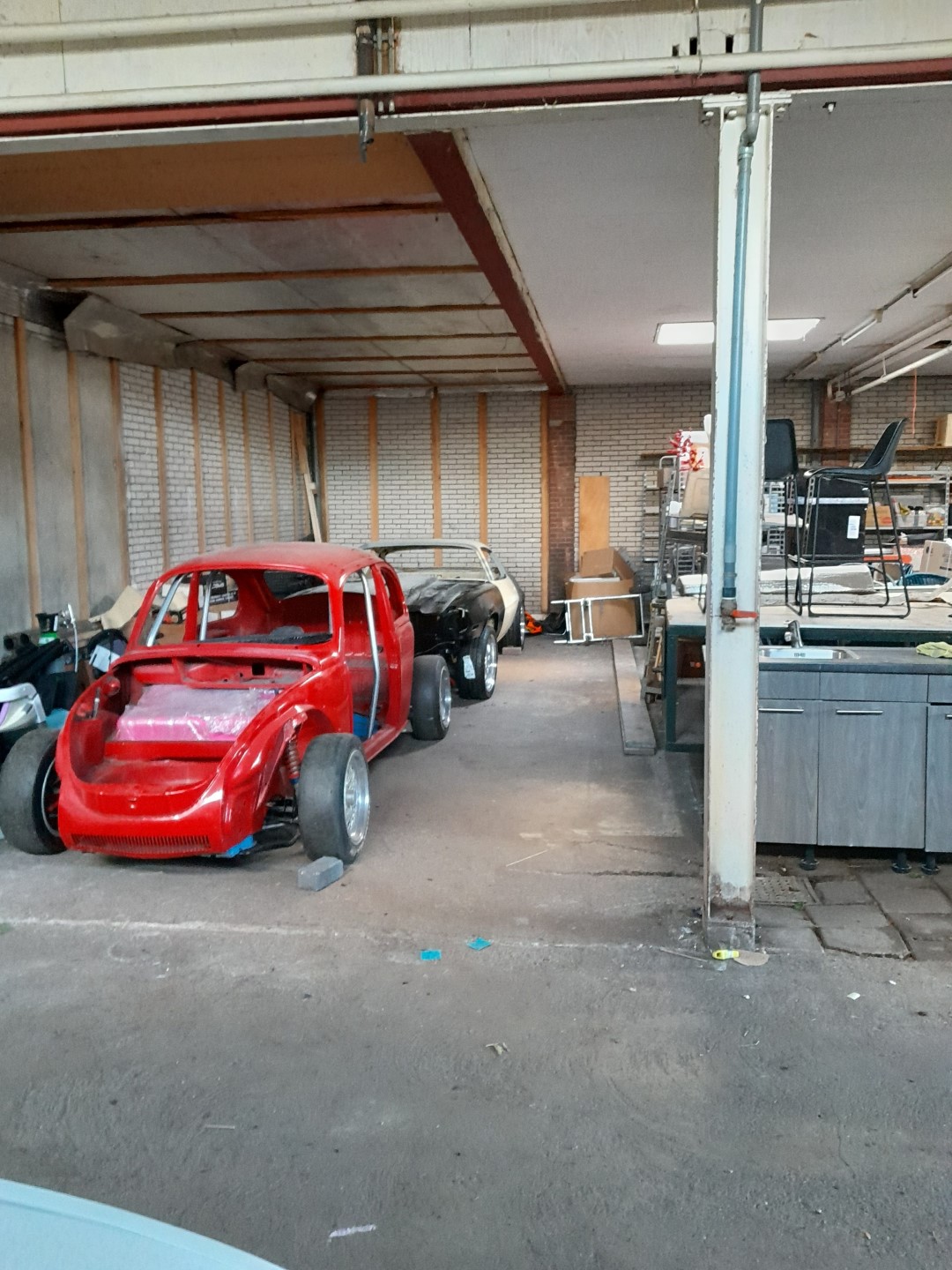

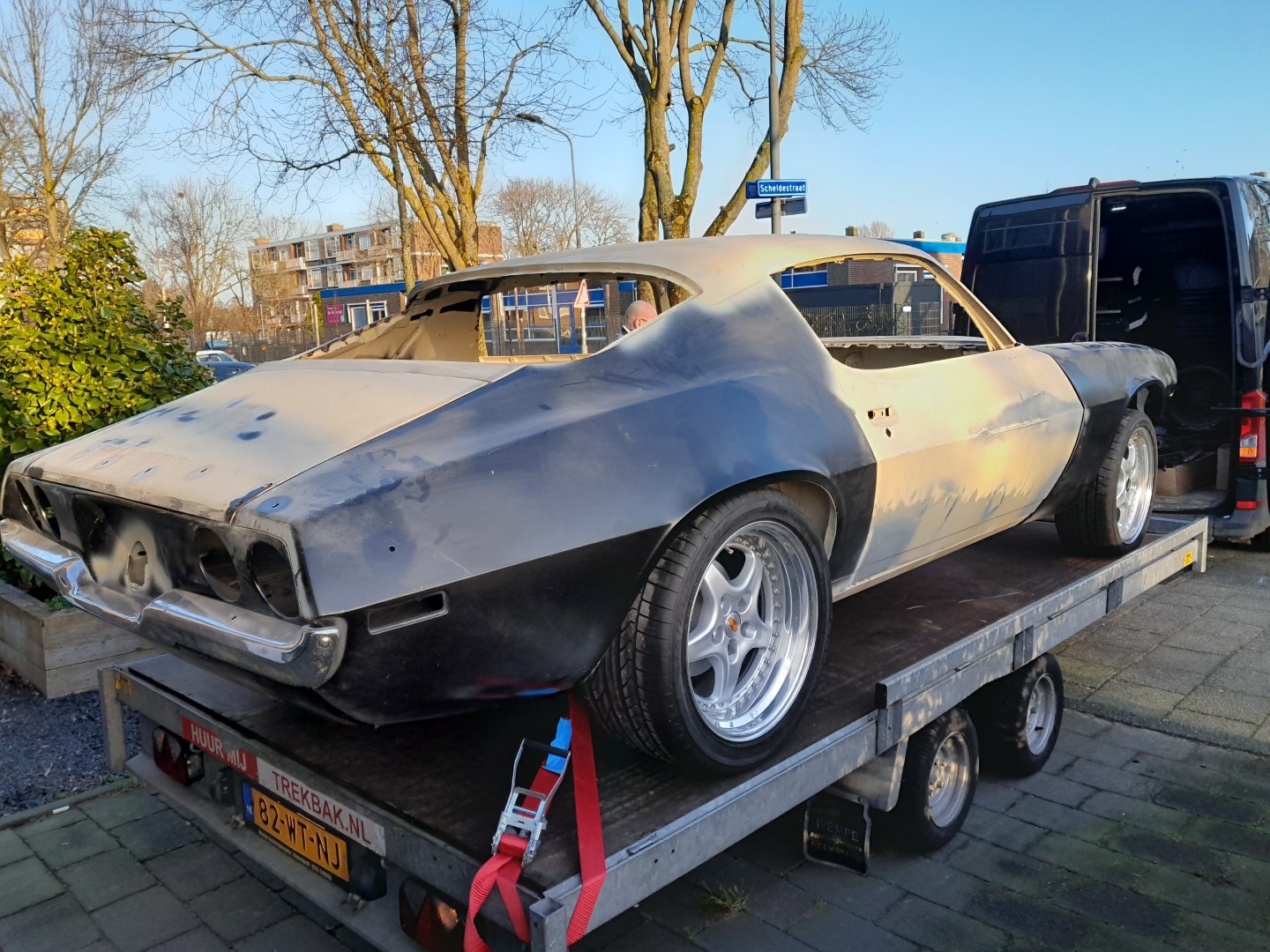

bij deze ook wat foto's van mijn race kever en 1973 camaro project in de verhuizing.

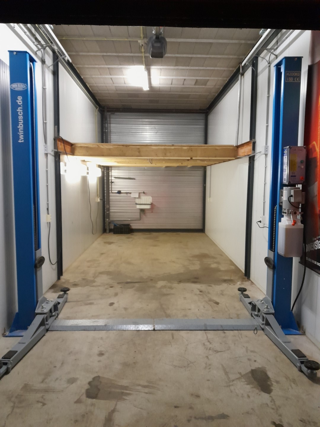

in maart ga ik er wonen en dan worden er 2x 2 koloms bruggen geleverd
als de schuur leeg en opgeruimd is zal ik de bruggen plaatsen en kan ik weer gaan hobbyen.
tussendoor wil ik de werkplaats helemaal aanpakken ( alle onzin dingen en planken meuk er uit )
deels beton storten en een gietvloer er in maken, mooie ledverlichting en elektra.
en dan heb ik in mijn ogen de ultieme hobby plek
de loods is +- 200 m2

Die extensie van de stuurkogel is wel heel erg lang. Waar is dat precies voor? Als ik naar de stand van de draagarmen kijk lijkt die extensie meer bumpsteer te veroorzaken dan op te lossen, maar misschien vertekent het op de foto. Ben je verder niet bang dat de extensie zou breken? Er komt op deze manier namelijk een flink moment op het punt waar de bout door het fusee steekt.

de auto staat daar niet op de wielen. indien nodig maak ik ze nog iets korter. ( heb een paar lengtes bouten) en genoeg buis over om nieuwe kortere te maken.
de extensie is 4 of 5mm dikke holle buis met daar een m12 12.9 bout doorheen (bijna met pers passing zo precies) dus breken zal hij zeker niet doen.
tevens veert de auto ook nog in op het circuit in de bocht, en dan wil je juist de stuurstangen helemaal recht hebben staan.
ook zal ik de voorveren nog iets korter maken (auto mag nog iets lager voor)
en achter moet sowieso nog omlaag met stuggere veren.

Of de stuurstangen helemaal recht moeten staan hangt er vanaf hoe de draagarmen staan. Je wil niet dat de sporing verandert als de auto in- of uitveert. De enige manier waarop je dat goed kan meten is op de uitlijnbank de auto een stukje in en uit te laten veren en dan meten wat de sporing doet. Ik heb dat bij de mijne ook gedaan en er toen dunne ringen tussen gedaan om het perfect te krijgen. Dat komt echt op de millimeter om het helemaal goed te krijgen.

bedankt voor de tip zo wil ik het zeker nog gaan finetunen.
zelfde met het camber verhaal.

Die buis breekt zeker als het meer dan 4-5 cm wordt. Je wilt alleen dat de stuurstangen na verlaging op dezelfde positie staan als origineel. Of dat recht is hoeft helemaal niet zo te zijn.autobedrijfvaneker schreef: 14 jan 2023, 16:06 de auto staat daar niet op de wielen. indien nodig maak ik ze nog iets korter. ( heb een paar lengtes bouten) en genoeg buis over om nieuwe kortere te maken.
Experimenteren met de besturing zou ik zelf nooit doen. Waarom niet iets nemen dat iemand anders al ontwikkeld heeft?
