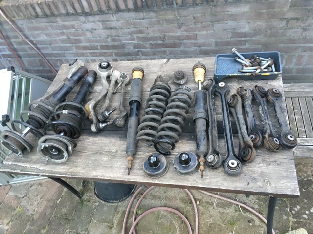

zo, het spul zit er onder hoor :popcorn:
aan de achterkant 3 draagarmen per kant vervangen. en uiteraard het KW onderstel. met de veer en schokdemper eruit was dat een stuk makkelijker dan de vorige keer bij de zilveren 330i.
daarna alles op z'n wieltjes gezet, de voorkant alvast een cm of 2 naar beneden gedraaid want die stond nog in de hoogste stand.
uitlijnen moet nog gebeuren, door de M3 armen aan de voorkant zit daar nu gigantisch toespoor op. aan de achterkant staat ook alles schots en scheef want zowel camber als toe-arm zijn los geweest. daarna een paar weekjes rondrijden zodat het allemaal een beetje los kan komen en zich kan zetten en dan over een 1000-1500km de definitieve uitlijning.
en wat dan overblijft is een auto die mooi op zn wieltjes staat en daarnaast een hoop zooi op de tuintafel
