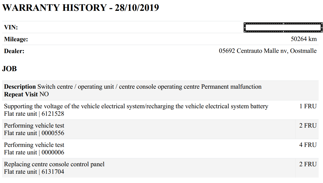

Knot schreef: 07 aug 2023, 16:14 Ze denken dan als ie nog 2 jaar loopt scheelt het ons een kleine 2k aan kosten/investering? Ik vraag het altijd wel na, ook die 528i die ik voor een collega uitgezocht heb, 2013 auto en was bij 90k in denhaag een nieuwe ketting op gegaan al, hij heeft m gekocht met 150k erop maar was niks bekend bij de auto, moest er zelf een rondje achteraan bellen.
Das toch bewijs dat je altijd al je facturen moet bewaren want want in I-Drive staan dat soort dingen niet. Sterker nog ik had een 60K beurt die ontbrak in mijn I-Drive want de dealer van de 75K beurt had die slot overschreven. Toen moest ik dus BMW mijn 60K beurt factuur van BMW laten zien om recht te hebben op coulance, want ze dachten dat ik een beurt had overgeslagen :(
Beneden een voorbeeld van een reparatie aan mijn huidige die dus wel in Munchen op te vragen is. Gek dat een kettingreparatie dan niet makkelijk te vinden is.
Screenshot 2023-08-07 162707.png (127.96 KiB) 3151 keer bekeken
