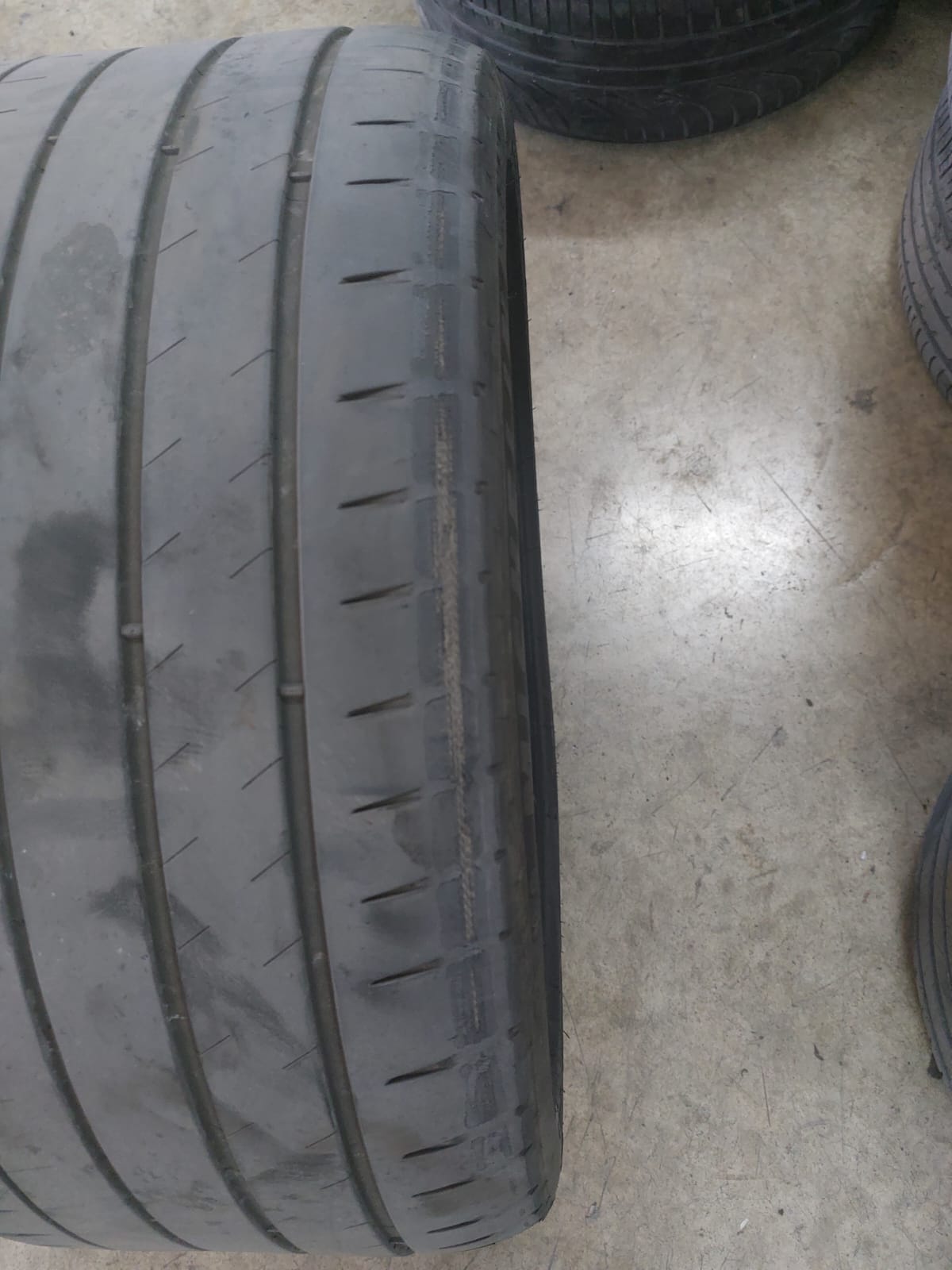

Afgelopen vrijdag een achterband lek gereden. Dat zal me leren een heer in het verkeer te zijn. Ik heb een garageplek onder het appartementen blok waar ik woon. Net toen ik de garage in wilde rijden, kwam er iemand uitrijden. Vriendelijk als ik ben, ik achteruit en dan links de parkeerplekken buiten op. Maar daar staan van die paaltjes om de eigenaren van die plekken te beschermen tegen foutparkeerders. Wel allemaal omlaag zodat je er toch kan staan. Rij ik mn achterband lek tegen de scherpe opstaande rand van zo'n paaltje. Dom natuurlijk, maar gelukkig was de band na 50kkm wel aan vervanging toe.
Bij inspectie van de band aan de binnenzijde van het loopvlak toch ook slijtage zoals bij Veejay. Veel minder extreem, maar wel zichtbaar. Dus wil ik de Alpina ook laten uitlijnen, maar waar? Ben pas weer eind juli in Nederland en dan staat er alweer 5kkm extra op de banden.

in spanje kunnen ze toch ook uitlijnen? hooguit zelf even opzoeken wat het "zou moeten" zijn qua settings, en de betreffende monteur daar op wijzen/controleren. uitlijnen is specialistisch werk maar zeker geen rocket science, en bij de e9x (alpina) allemaal goed toegankelijk.

Moet / kan je dat wel uitlijnen?
Als met 50k km zo'n brede achterband op zo'n vermogende auto is versleten is dat volgens mij totaal niet raar.
En elke BMW heeft wel enigszins last van meer slijtage aan de binnenzijde door de geometrie van de ophanging.
Kortom ik zou lekker 2 nieuwe banden monteren en niet uitlijnen en op naar de volgende 50.000km

Als een band te hard slijt aan de binnenkant dan ga je te langzaam door de bochten.
Waarschijnlijk iets teveel negatief camber voor jouw rijstijl, dus misschien is een iets minder 'aggressive' uitlijning beter voor jou.

Uitlijnen kost de wereld niet. Ik ga het ieder jaar laten contoleren. Komt sowieso fijner rijden (DF) ten goede op 'vermogende' auto's.

Ook SPBA geeft als advies 'altijd uitlijnen bij nieuwe banden'. Maar wel conform het Alpina eigenaren boekje. Nou is Len een Pietje precies en ik niet, dus ga er nog even over nadenken of ik dat meteen in Spanje laat doen.
En Opa heeft ook gelijk.

Na 50.000km banden vervangen van een 1700kg auto met 350+pk, ik zou daar erg tevreden mee zijn.

Zo de achterbanden zitten er op. Hier een foto waar je de slijtage goed ziet, maar idd na 50kkm is dat eigenlijk super goed. De voorbanden zijn ook besteld. Kosten voor de 4 inclusief balanceren 1220€. Dat is dus 2,44 cent per km. Knot zal trots op me zijn.
