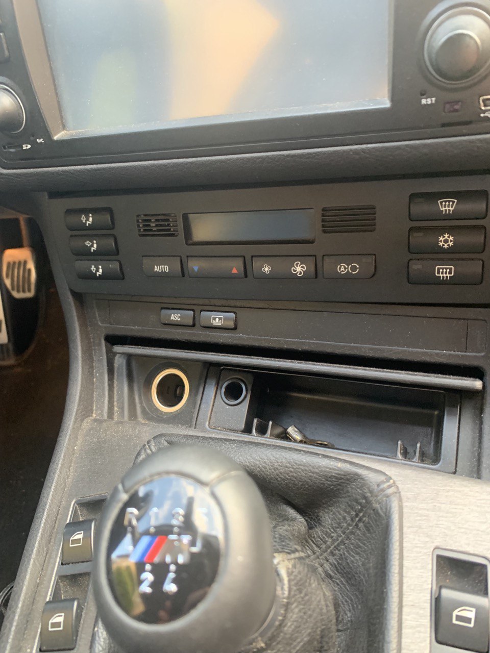

Hey allemaal,

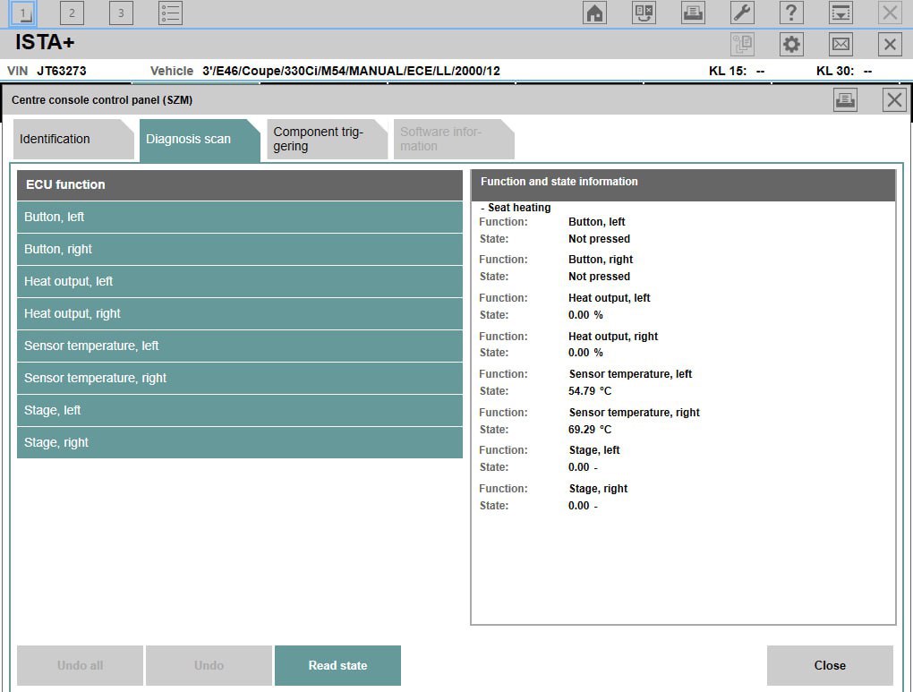

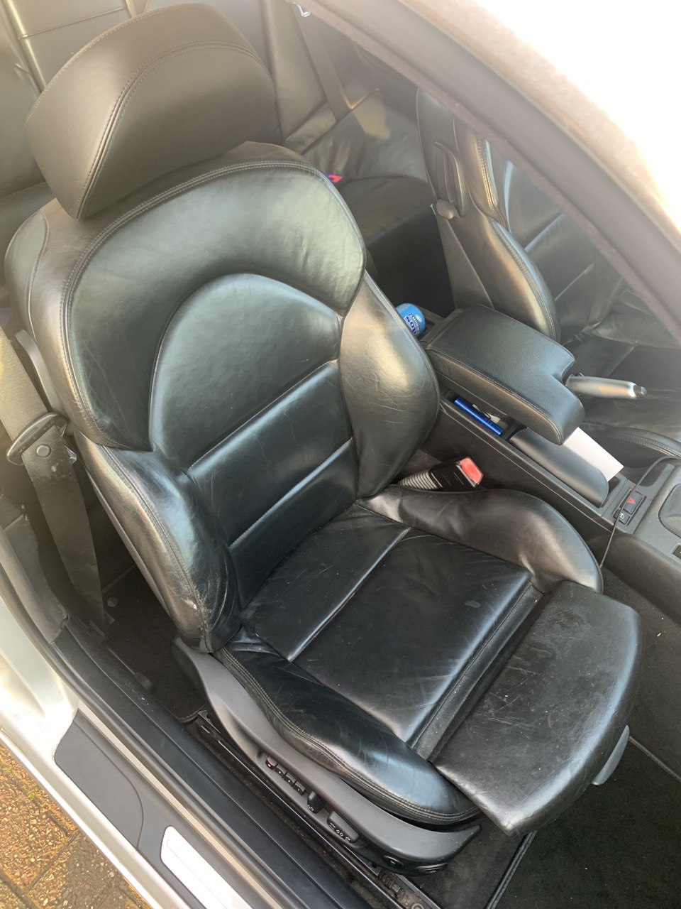

Na al de reguliere e46 onderhoudspunten gedaan te hebben ben ik zo langzaamaan begonnen aan de overige nice to have opties toe te voegen. Gezien de auto al door de vorige eigenaar is voorzien van een e46 m3 interieur vroeg ik me al hoeveel werk het zal zijn om stoelverwarming werkend te krijgen.

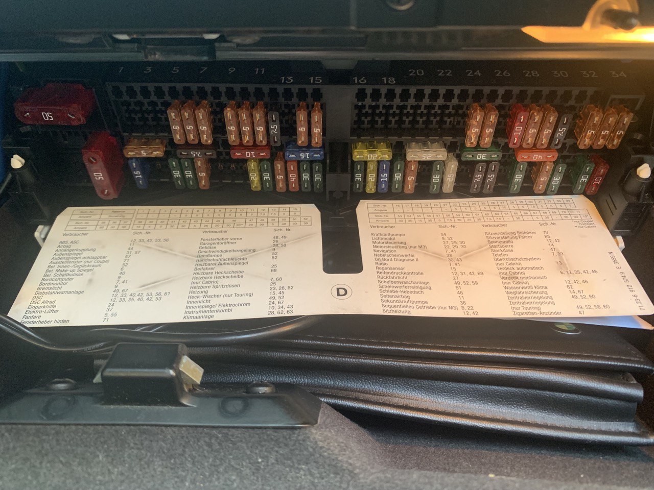

In de zekeringenkast zijn de stoelverwarmingszekeringen al aanwezig en ziet ISTA al ietsvan een stoelverwarmingsfunctie. Het enige is dat de fysieke aan/uit knoppen niet aanwezig zijn.
Zou het eventueel al genoeg zijn om alles aan de praat te krijgen met losse stoelverwarmingsknopjes/ander knoppenpaneel?

Ik heb dit ook gedaan in mijn E46, als ik het goed herinner was alleen de knoppenbalk met stoelverwarmingsknop nodig. Die stuurde alles aan.

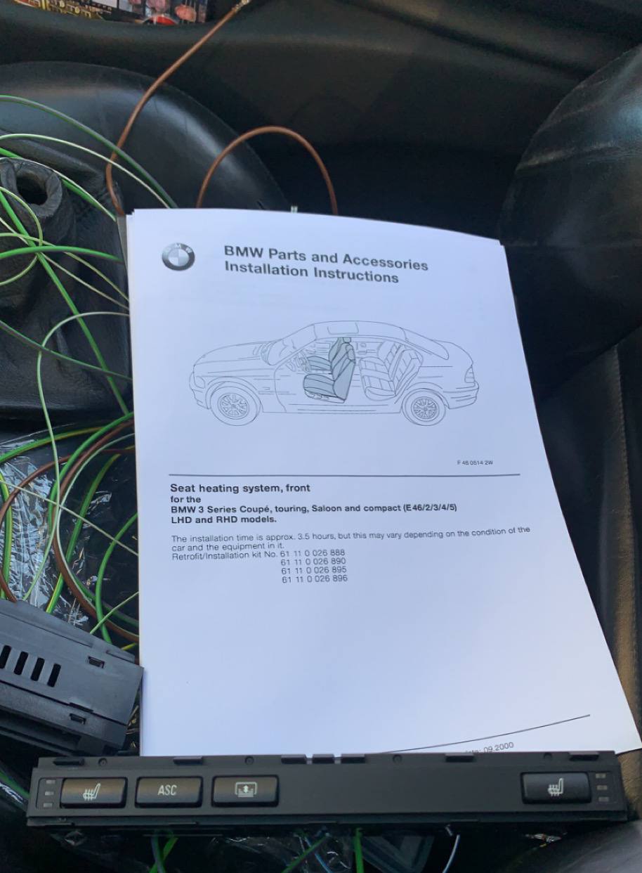

Heb na goed zoeken nog een matchende knoppenbalk kunnen vinden.

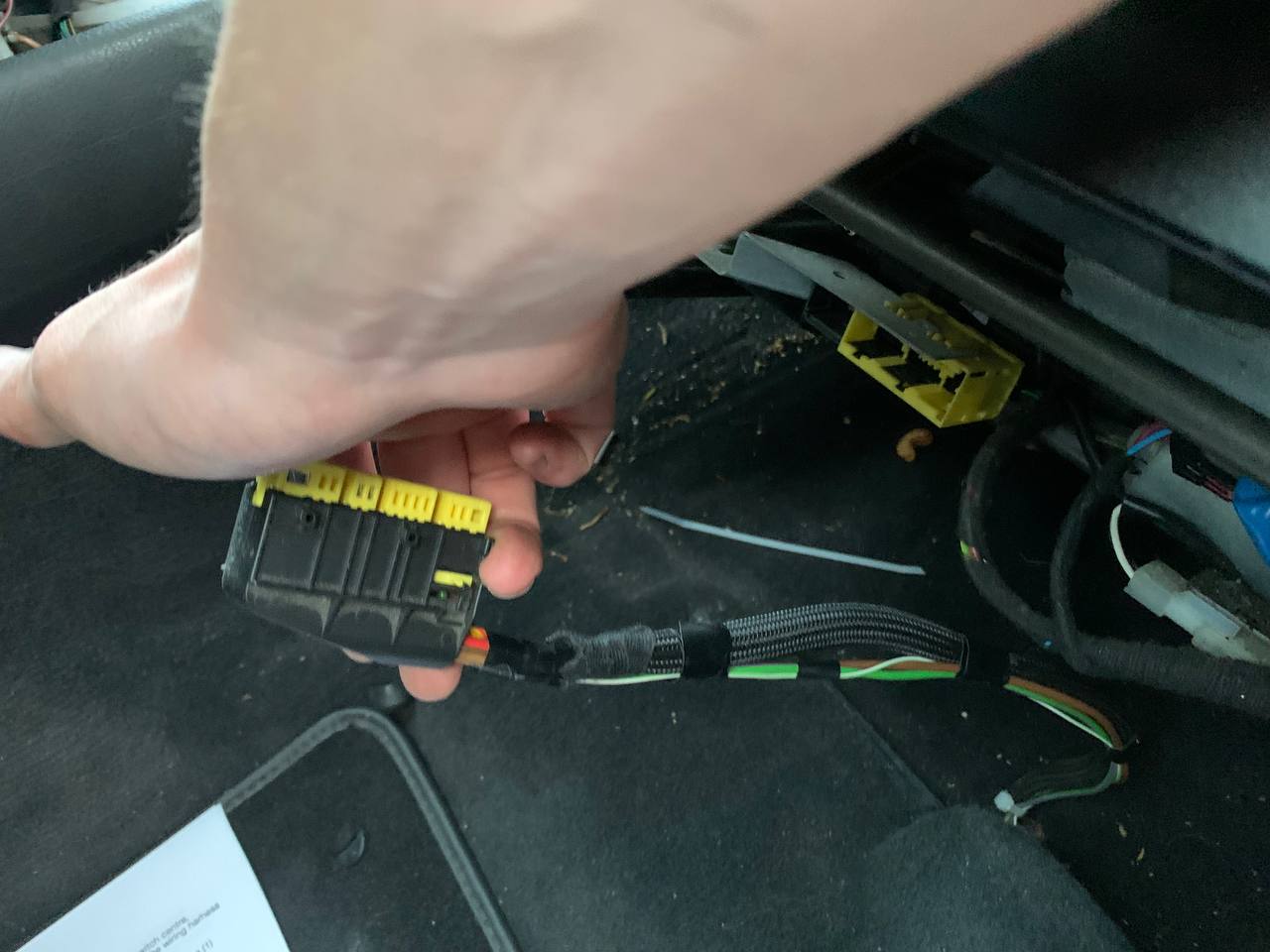

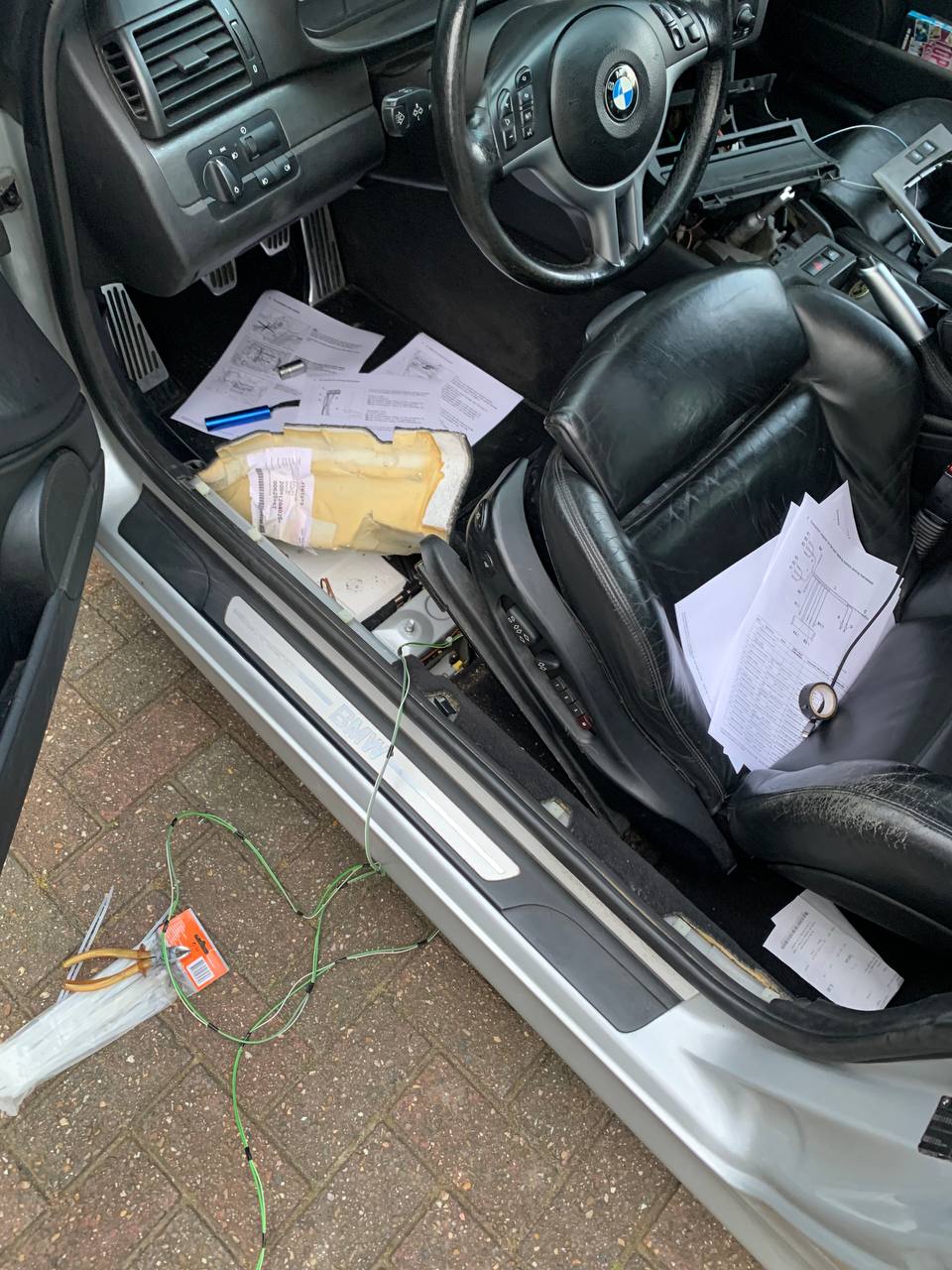

De kabelboom van de stoelen naar het knoppenpaneel heb ik nog bij de dealer kunnen krijgen en na wat op internet kijken nog de bijbehorende retrofit PDF.
Na wat gepruts heb ik aan de stoelzijde alles mooi in de stoel connector kunnen klikken al heb ik aan de paneelzijde iets meer moeite omdat deze niet goed contact maakt. Hierop ben ik van plan om dezelfde stekker met wat draad erachter te halen om zo alleen draden te hoeven solderen met wat krimpkousen. ipv de dunne pinouts perongeluk kapot te drukken.
Kortom word vervolgd!
