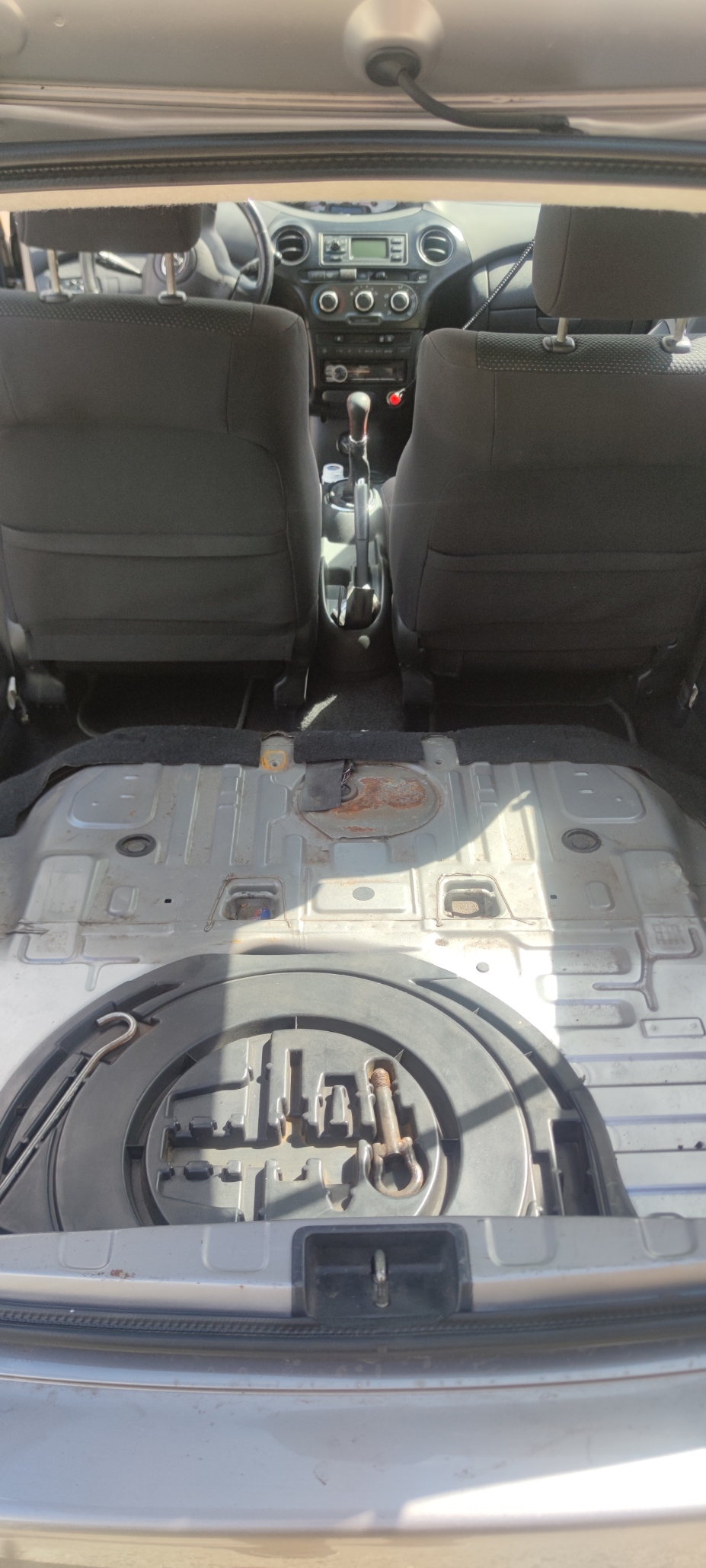

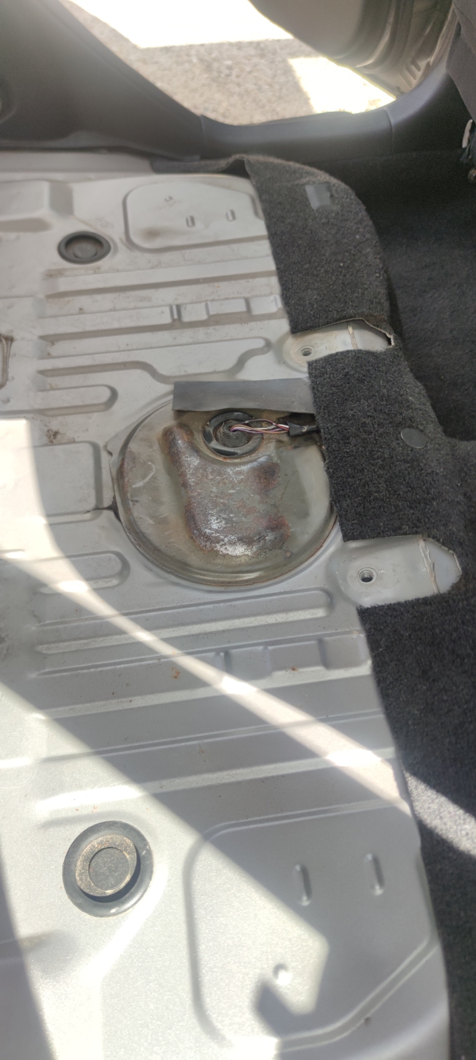

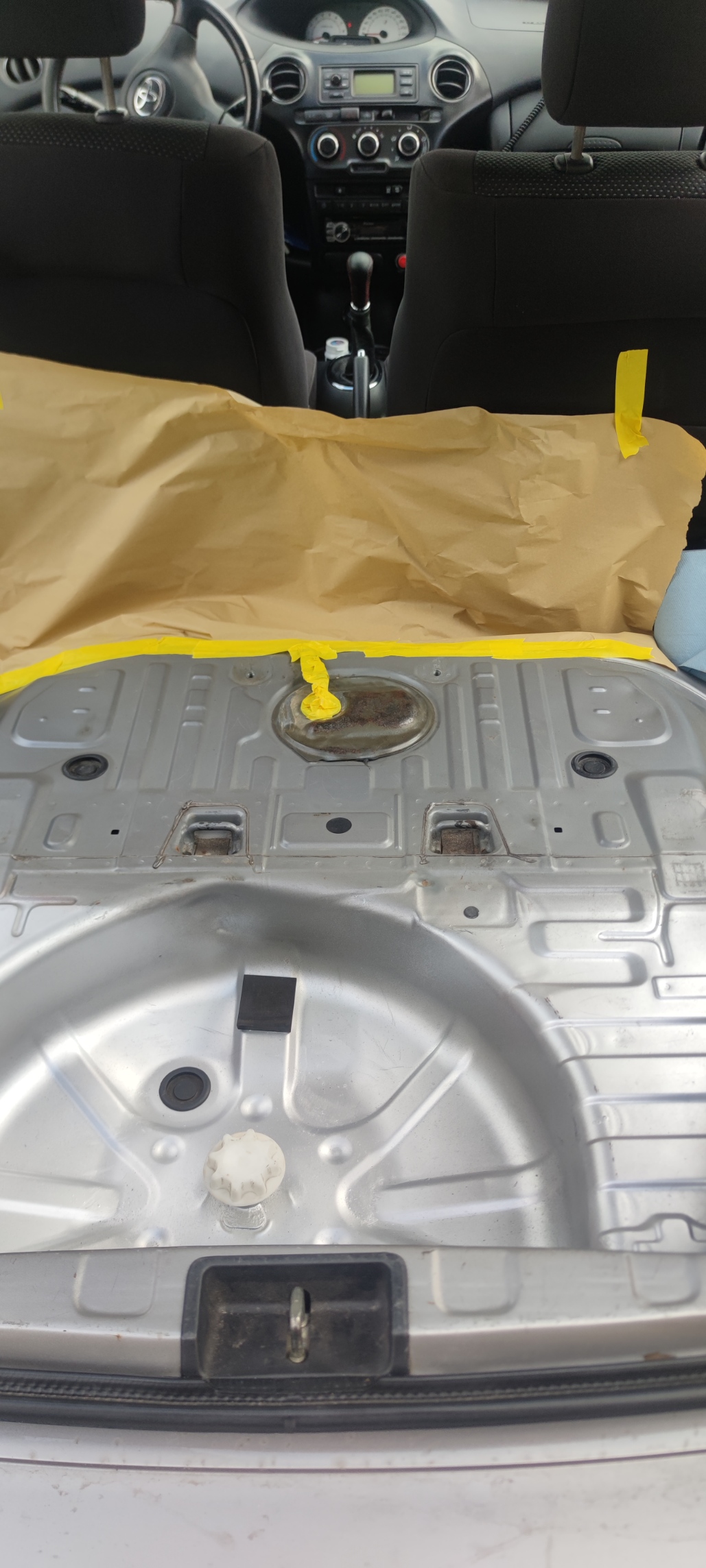

Achterbank al eerdere deze week eruit gehaald, bank helemaal naar voren schuiven dan aan de achterste hendel trekken en de bank in zijn geheel omklappen, dan kan je bij de laatste 2 bouten om de bank los te maken.

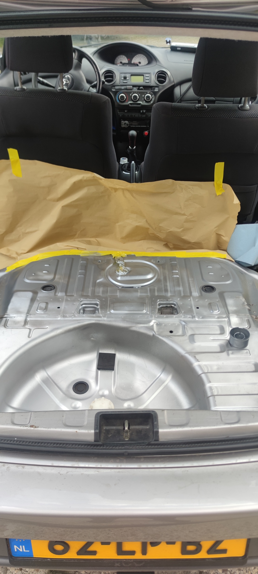

Zat wat roest onder van vocht dat via het tapijt gelekt is, kaalgeschuurd, roest behandeld en weer netjes gespoten, bouwstofzuiger erbij gehouden voor de overspray.

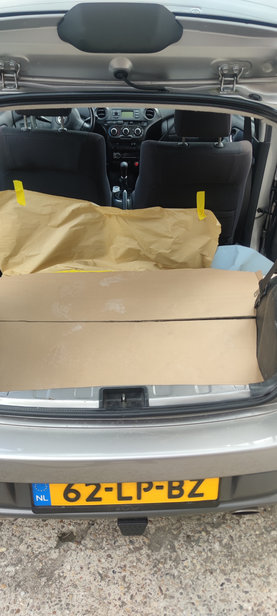

Bericht door JordyE » 16 apr 2023, 13:04

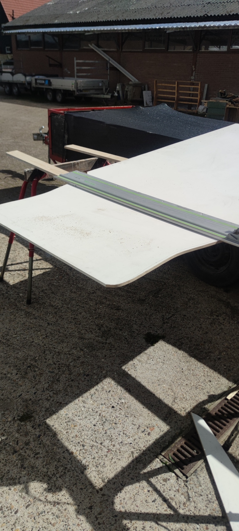

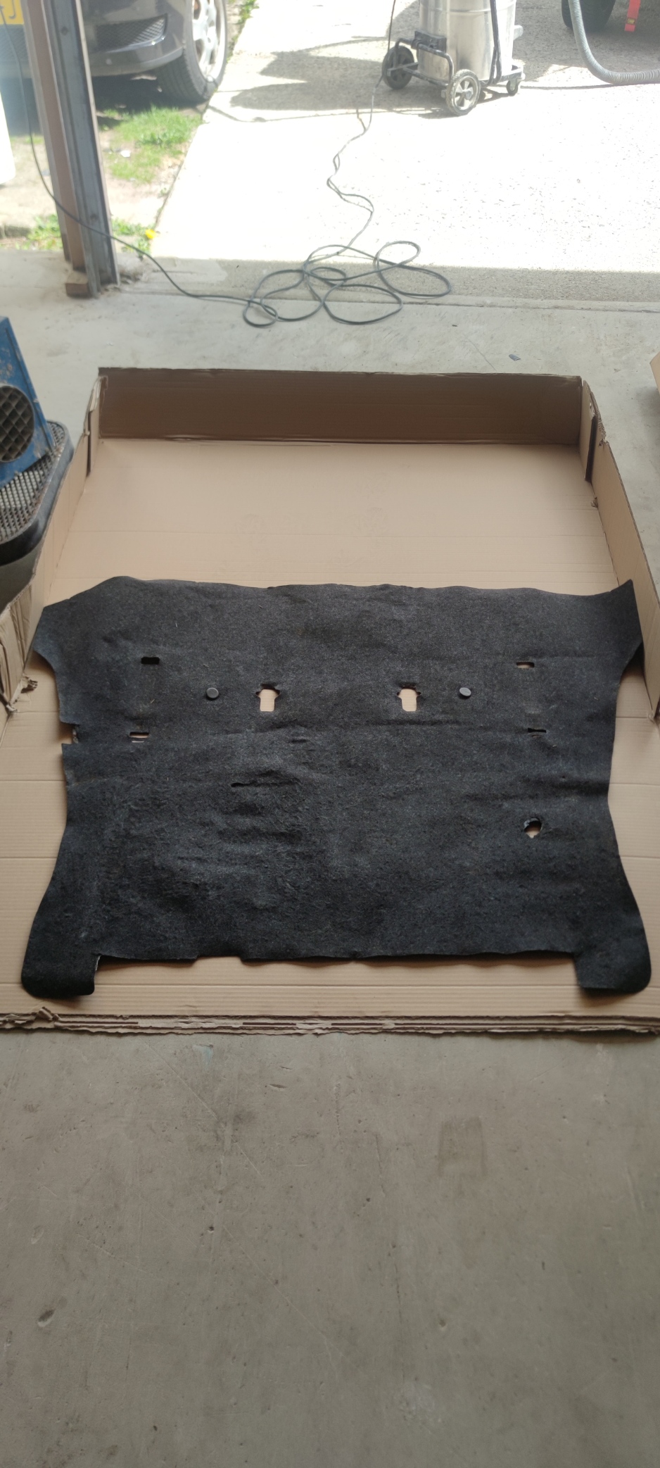

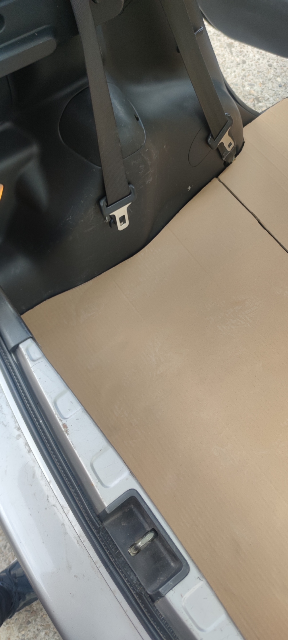

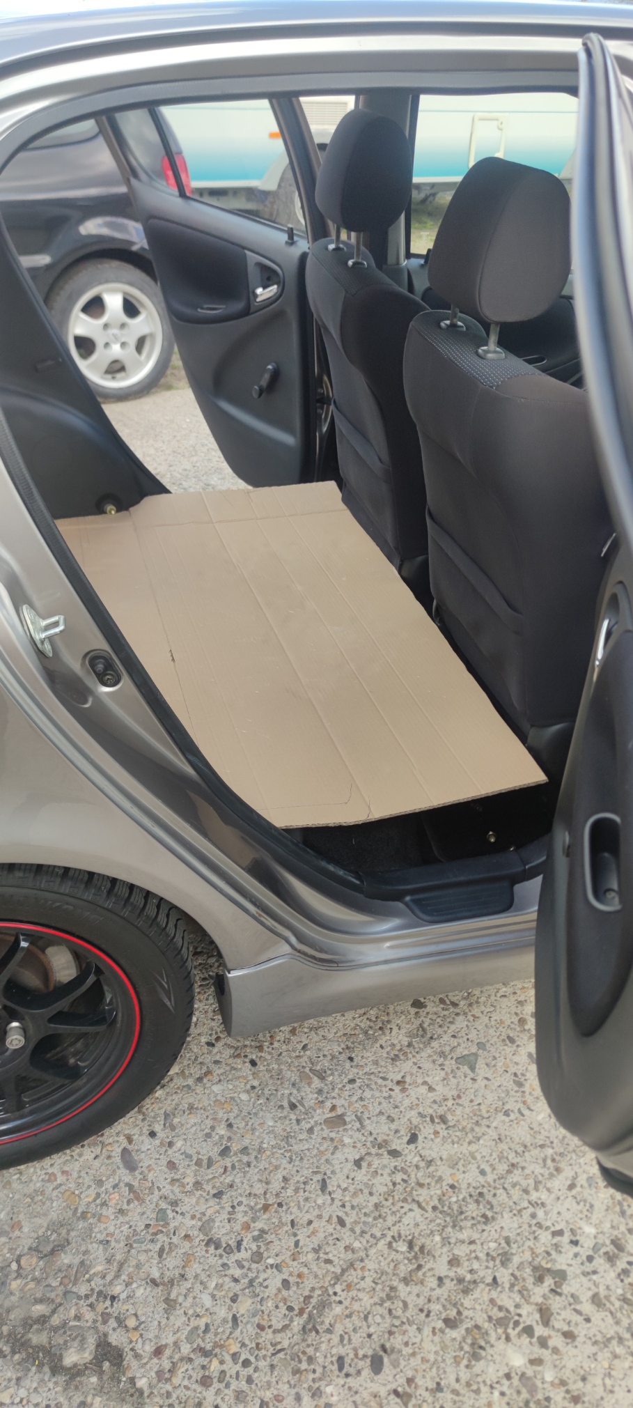

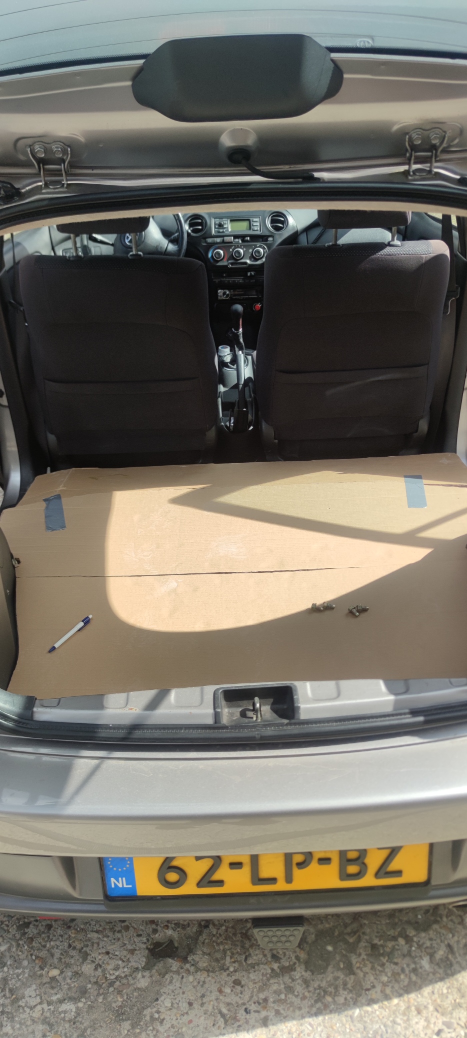

Tapijt gebruik als indicatie, passen en nog eens passen tot het goed was, maak altijd eerst een test plaat met karton voordat je begint te zagen.

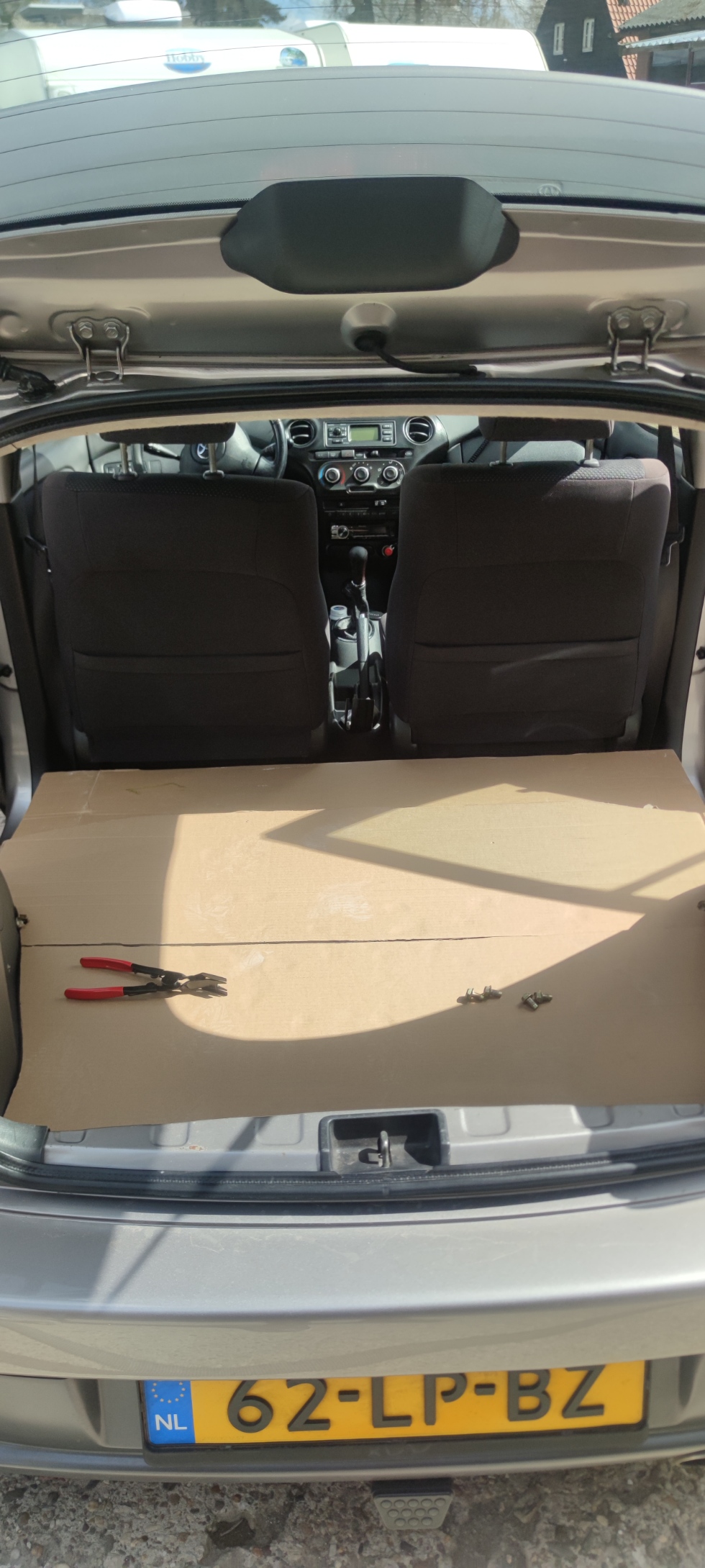

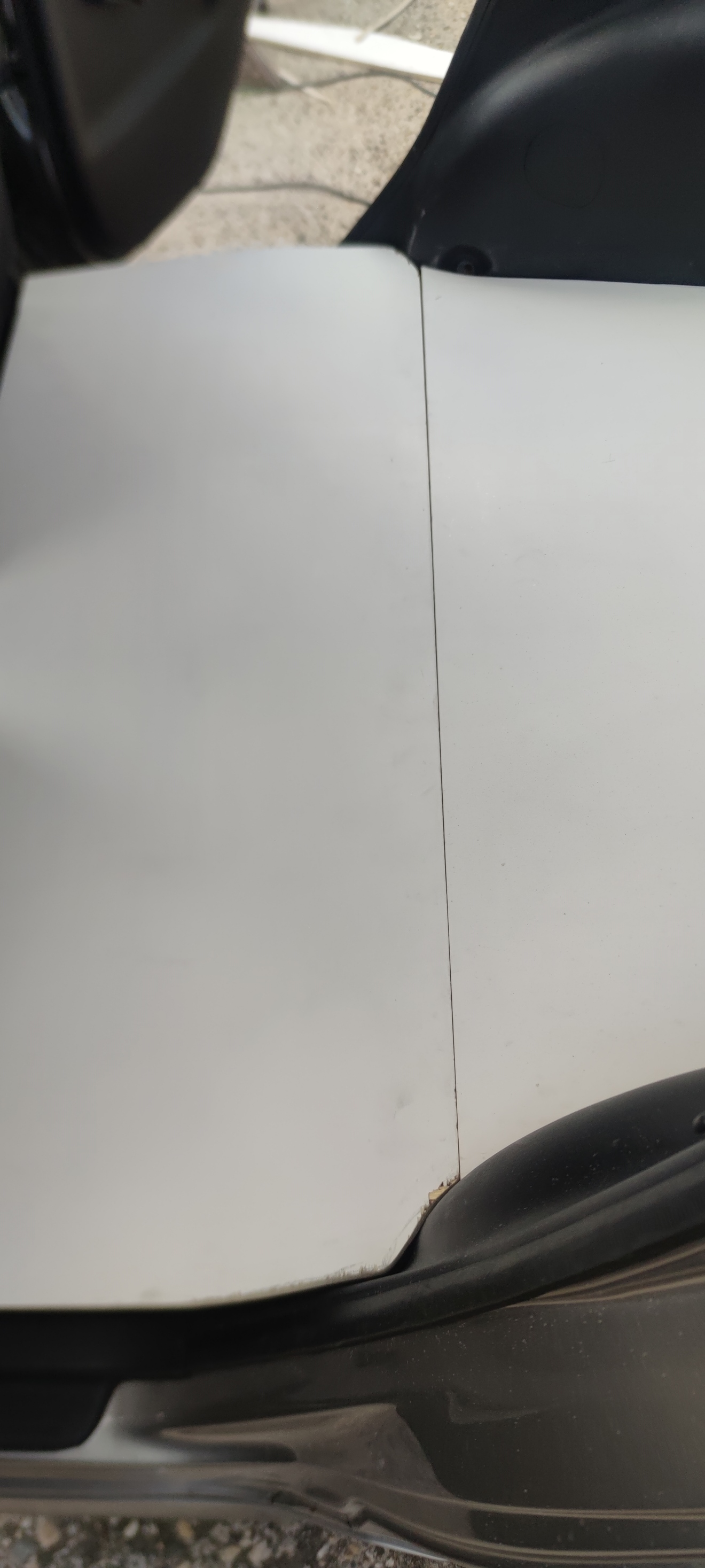

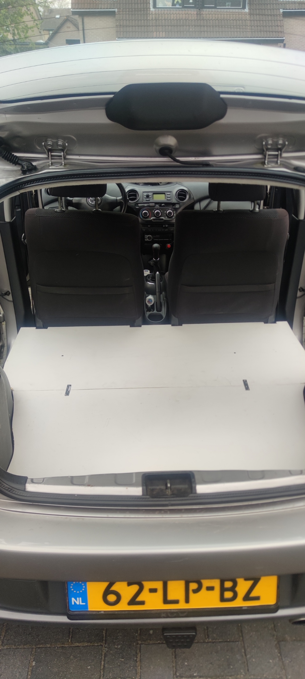

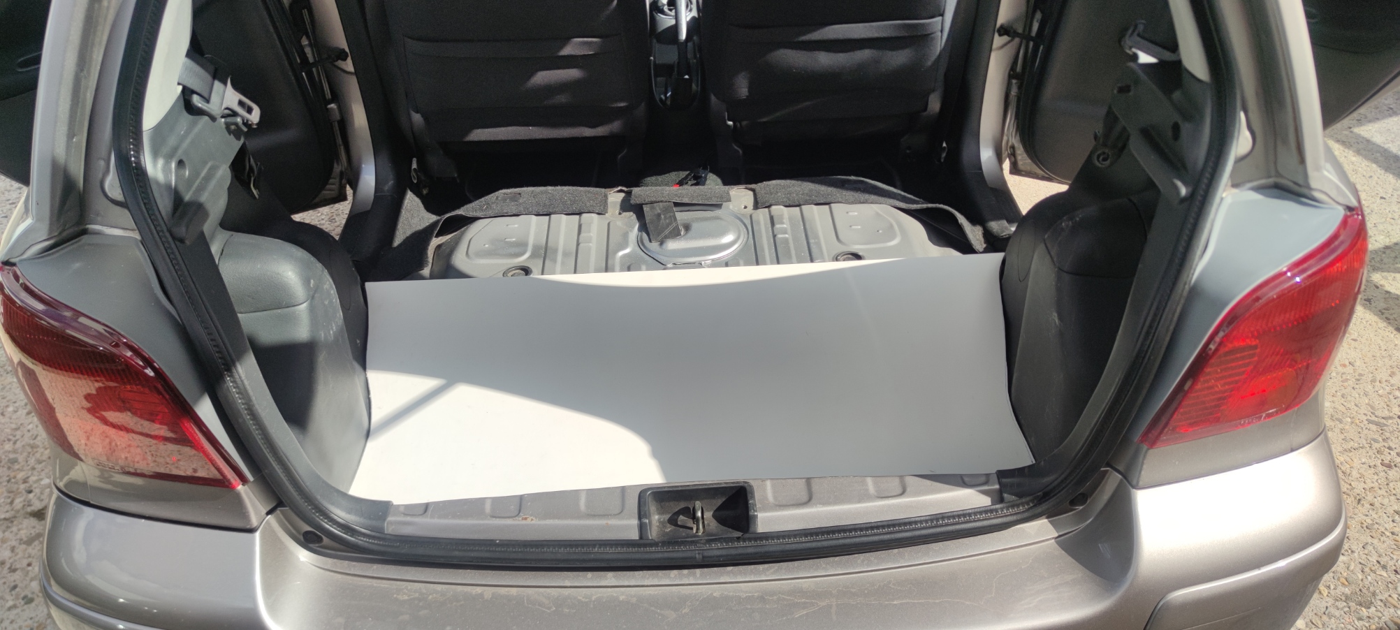

Na een goede pasvorm gevonden te hebben begon het zagen, decoupeerzaag en een invalzaag voor het splitsen van het geheel, fitment niet wonderbaarlijk maar goed genoeg. Ondersteuning op het frame gedraaid en met bouten vastgezet. Delen met plaatverbinders aan elkaar gemaakt en geschroefd om de ondersteuning. Staat intussen ook een subwoofer op, komt nog een tapijt op die het geheel netjes maakt en waarmee de vormen nog strakker afgewerkt worden. Van de week gelijk gebruik van gemaakt om een setje velgen op te halen, ideaal zo!

Hierbij de foto's van de ondersteuning en plaatverbinders

Maar heb je nou het gewicht van de achterbank vervangen door het gewicht van dikke, houten multiplex platen? Je hebt er een soort Yaris "Cargo" van gemaakt.

Is 15mm multiplex had ik nog liggen, mdf is niet veel lichter al dan niet zwaarder. Wou wel een mooi afgewerkt vloer hebben omdat de auto best vaak vol gereedschap en onderdelen ligt. Dus ja inderdaad een Yaris cargo haha.
