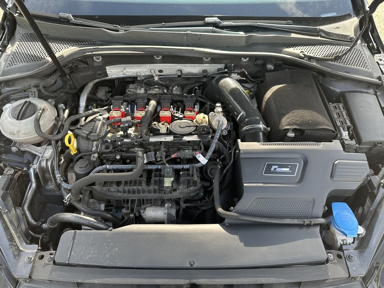

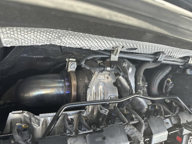

Ik vrees dat ik jullie waardevolle info heb opgenomen en er vandoor gegaan ben. Excuses daarvoor, ik heb besloten de golf te houden! Het is zo’n lekkere daily, super betrouwbaar en er zit veel geld in dat ik natuurlijk niet terug ga krijgen bij de verkoop. Dan een duurdere auto nemen en weer opnieuw beginnen met de mods leek me nu nog niet verstandig.
Dus wat heb ik gedaan, nog meer geld in de golf stoppen natuurlijk. Er is een originele golf R IS38 turbo op gegaan, upgrade intercooler, R600 intake, CTS bobines met RS7 bougies en weer een custom remap van JD —-> 409pk 533nm. De stock IS20 turbo valt in koppel echt hard naar beneden na 5000 toeren. Deze begint bij 6000 pas af te bouwen, en spoelt iets later. Voor dagelijks gebruik is de auto ook veel minder nerveus, het rijdt echt veel lekkerder. Bij normaal gebruik kom je eigenlijk helemaal niet in boost, en bij sportief rijden zit je toch in manual mode altijd boven de 3000 toeren. Draagarm rubbers voor en achter zijn vervangen voor Strongflex daily 80 durometer bushes. Stock kraakte erg bij drempels, bekend probleem bij de mk7.
100-200 tijden voor en na turbo swap: (dragy)
IS20 12,2 sec
IS38 9,5 sec
Ik hoop onder die 9 seconden te kunnen komen als het wat warmer is binnenkort. Ter vergelijking een stock RS6 uit 2015 doet het in ongeveer 9 seconden, het is vermakelijk om 2-3-4 keer zo dure autos bij te kunnen houden.
Qua grip is het vanaf zn 2 wel te doen, je moet lekker vechten tegen het grip verlies. Uiteindelijk in the long run leuker (en sneller al rollend!) dan paddle mashen in een R en er altijd zonder drama vandoor gaan denk ik.
Whats next?
-KW DDC schroefset met behoud van stock adaptieve demping.
-Whiteline front & rear adjustable sway bar + end links
-Veerpootbrug voor
- CTS engine & transmission mounts 60 durometer daily (stock zijn gefrituurd)
Dan denk ik dat het redelijk compleet is allemaal, is het nooit natuurlijk… auto heeft nu 120.000 gelopen en is SUPER betrouwbaar. Ik rijd hem denk ik nog ongeveer 2 jaar tot 170.000 en dan ga ik heel hard huilen om de restwaarde waarschijnlijk. Alles stock laten terugbouwen kost ook teveel geld.

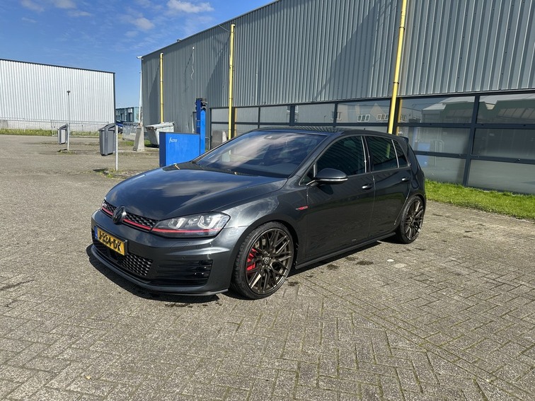

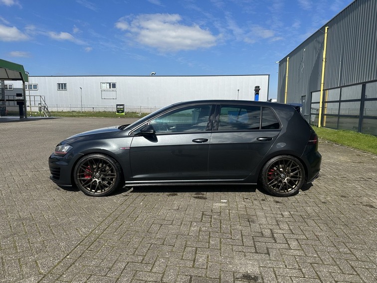

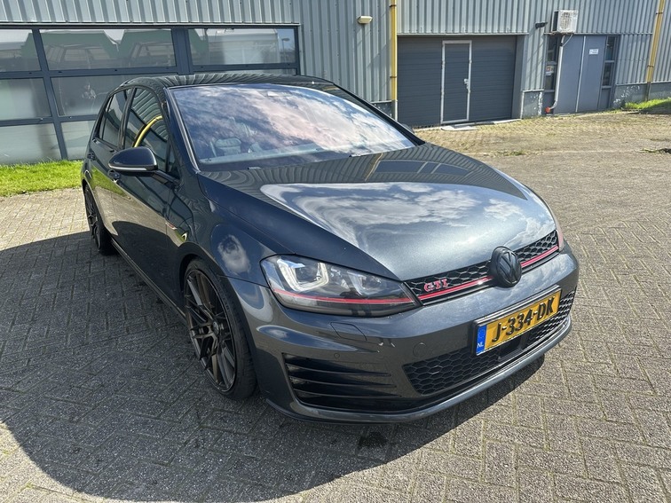

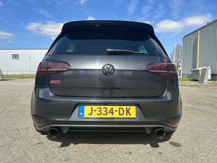

Wat een gedoe met dat foto's uploaden hier, ik heb ze 400% moeten verkleinen ofzo.
Maar hierbij, inclusief wasstraat swirls. Kan het niet opbrengen om in de winter met 2 emmertjes in een spuitcabine te staan... Even licht polijsten binnenkort.
