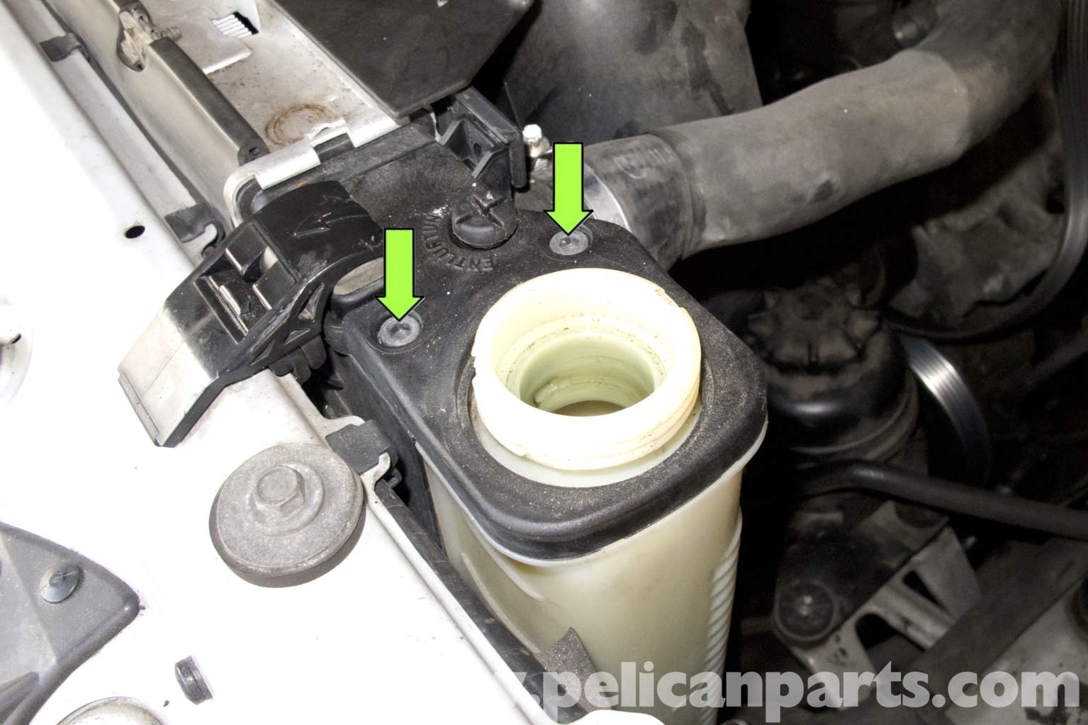

Heb recent mijn koelsysteem op mijn M54 330ci ook moeten ontluchten. Dacht hem ook eerst goed ontlucht te hebben totdat het onderweg eruit kwam spuiten en ik zonder koelwater zat.
Het het daarna het volgende gedaan om hem goed te ontluchten.
-Auto omhoog krikken met koelwaterresevoir als hoogste punt
-Zet hem op contact met de verwarming op zijn hoogste stand met ventilatie op minimaal zodat de kachelkleppen open gaan.
-Vul het koelwater daarna bij zodat het uit de onluchtingsnippel stroomt zonder dat er lucht uit borrelt.
-Zuig daarna het overtollige koelwater uit het resevoir zodat deze netjes op max staat. (Doe de resevoir dop en ontluchtingsschroef terug erop)
-Start de auto en jaag hem 3-4 keer op 3000-4000 toeren zodat de waterpomp al het water goed door het systeem jaagt en alle lucht eruit geperst word.
-Zet hem uit en vul het koelwaterresevoir bij
-Laat hem hierna warm draaien en check of je warme lucht uit de roosters voelt.
- Zet hem uit en check het niveau hierna als de auto weer koud is en vul bij indien nodig
-Ga een stukje rijden en parkeer hem hierna en vul het resevoir bij indien nodig.(dit zal niet veel zijn)
Tis best een ghetto oplossing maar het werkt wel goed. Ben benieuwd of het lukt

De e30/36 radiateur heeft een overflow gedeelte dat het koelwater circuit helemaal rond maakt. Dus idd met knijpen van de 2 slangen knijp je lucht in het hoogste punt er uit, en met een beetje vacuum dus meer vloeistof er in. Het schroefje natuurlijk dicht. Met deze methode blijven de slangen uiteindelijk ’zacht’ in plaats van keihard door de luchtdruk opbouw..
