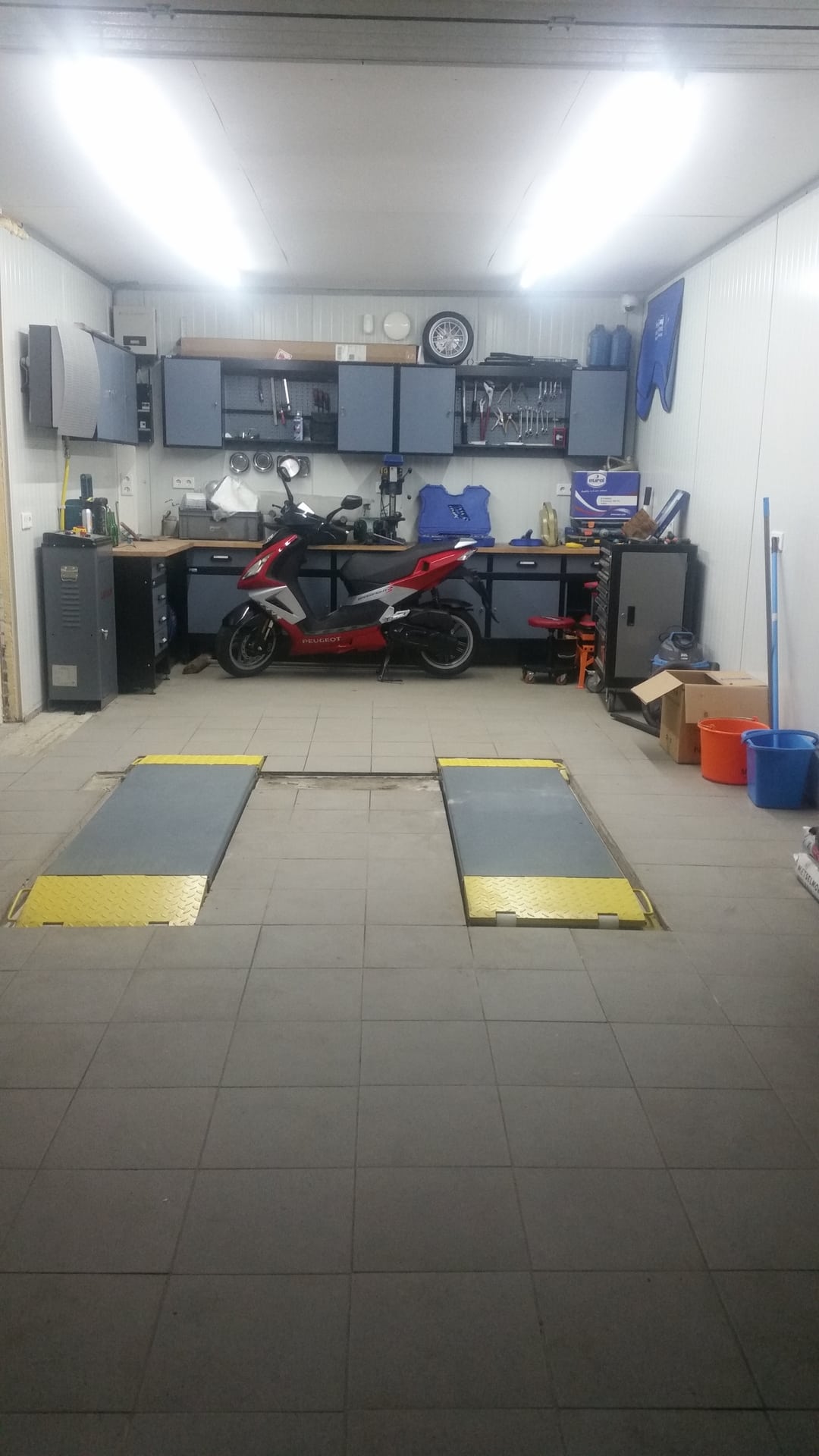

Beetje OT: zoals ik het kan zien op de plaatjes, heb je een brug in je garagebox. Kun je daar wat meer van laten zien? Ik wil eigenlijk ook zoiets, en zit nog in de vroege oriëntatie fase.

Dit is een beetje zoals het bij mij staat Vlokmans:
De box is eigenlijk net te smal voor een brug, dus ik ben echt lang aan het zoeken geweest voor een brug die zou passen. De meeste installateurs deden heel moeilijk over een brug smaller neerzetten, dan moesten ze de staalkabels inkorten e.d. De armen van de brug passen nu ook maar net onder de steunpunten onder de auto, het had niet veel smaller moeten zijn.
Verder werkt het perfect, ben er blij mee

Ziet er inderdaad keurig op maat uit. Ik ga nog even door, als je het niet erg vindt :angel: :
Hoe breed is je box, en heb je nog wat aan de fundering moeten doen?

Vraag maar raak haha. Box is 3.48m breed op tekening, was in de praktijk nog ietsje minder. Zijn nieuwe boxen dus staan op heipalen en hebben een gewapende vloeistofdichte betonnen vloer. Ik hoefde dus niks aan te passen qua fundering gelukkig :)

Een en ander is afhankelijk van de vloer, fundering etc. in de box in kwestie, maar ik was gewoon benieuwd.

Hopen dat het gaat lukken dan, hoe groot is de box die je op het oog hebt?

Zijn 8 x 3 x 3, dus op zich wel ruim. Maar ook weer niet "met-alle-deuren-open-er-omheen-lopen"-ruim. Los van de breedte, kon de hoogte ook nog wel eens een beperkende factor zijn. Maar goed, ik hoef geen meters over te houden. Net aan is goed genoeg. Daarnaast is vloerbelasting ook iets om rekening mee te houden.

Als het goed gaat allemaal wordt er bij mij in de tweede week van april een 4 koloms parkeerbrug geplaatst. Betonnen vloer is dik genoeg........ garage is 275 breed.......... zou allemaal precies moeten passen.

schaarbrug in de grond maken is ook een optie.

Vlokmans schreef: 28 mar 2020, 20:03 Zijn 8 x 3 x 3, dus op zich wel ruim. Maar ook weer niet "met-alle-deuren-open-er-omheen-lopen"-ruim. Los van de breedte, kon de hoogte ook nog wel eens een beperkende factor zijn. Maar goed, ik hoef geen meters over te houden. Net aan is goed genoeg. Daarnaast is vloerbelasting ook iets om rekening mee te houden.
Minimale voorschrift is 15cm beton (althans voor een schaarbrug,dit stond in mijn beschrijving)
Zelfs met ca 25/2700kg gaat het tot op heden goed op 12 cm

erwin20vt schreef: 29 mar 2020, 15:39 schaarbrug in de grond maken is ook een optie.
Idd mooie optie omdat je toch niet heel hoog kunt en vooral met breedte in de knoei zit. Moet er niet aan denken 2 kolommen bij te hebben.... vind dit al krap 3.7m breedte
(Uitwendig 4m)
Behelp mijzelf al 5 jaar op deze manier
(Ja garage is inmiddels afgewerkt en ook de tegels 8n het midden zijn geplakt)

Behelpen? Dit is nog altijd een stuk beter dan een krik en assteunen hoor.

Inderdaad Jeffrey dat is toch gewoon een nette oplossing zo! Een maat van me heeft ook zo'n verzonken schaarbrug geïnstalleerd laatst bij hem thuis, die dingen gaan hoog zat

Enige nadeel is dat zo’n schaar brug eigen net te kort is voor grote/lange auto’s.
M’n e39 M5 en e61 M5 konden er niet helemaal lekker op, als ik ze op de originele krikpunten op wilde tillen.

model nemen die uitschuifbaar is, dat probleem ook opgelost.
