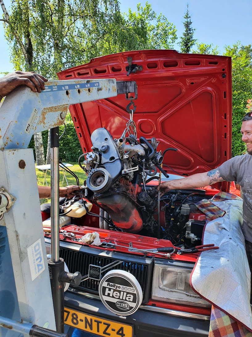

Sinds kinds af aan een zwak gehad voor vliegende bakstenen daarom 2 jaar geleden er eentje aangeschaft. Inherent gevolg is veel bezoeken aan Turbobricks, om tot de conclusie te komen dat een swap noodzakelijk is... Een swap waarvan ik dacht dat doen we ff in een weekend werd een projectje van een klein jaartje met een vrij steile leer curve. Het resultaat en de fun maakt echter een hoop goed, bij deze een paar pics.

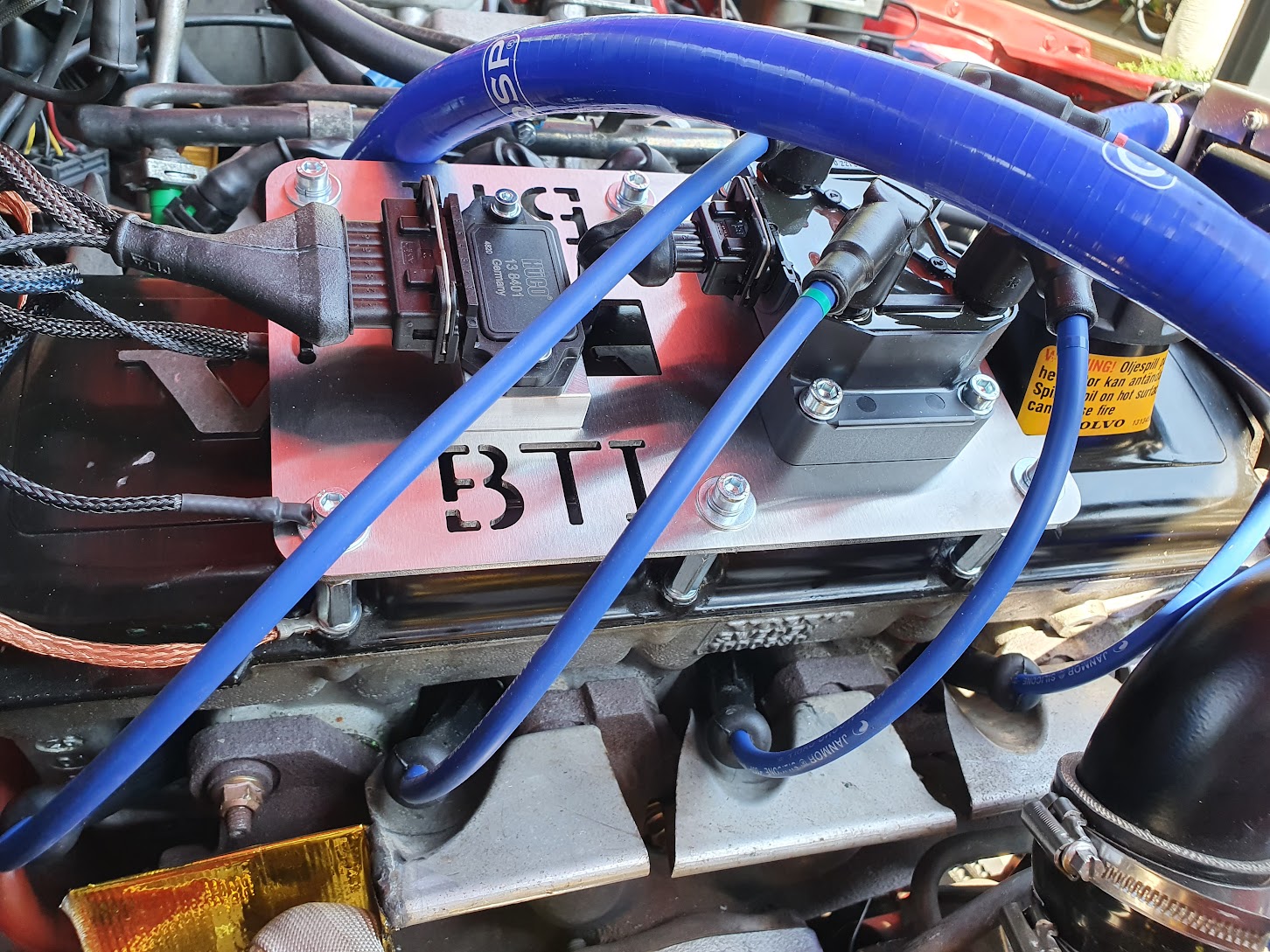

-Swap naar B230FK - Poly Mounts
-AW71L met Accumulator mod
-16T rechtstreeks uit zweden met dank aan Turbomeck.se
-BSR Lucht filter, 3 inch AAM
-KL Racing IC
-Volledig 3 ich JT Racing uitlaat, geen Kat.
-Bosch green giants 440CC
-Bosch 200 LPH Benzine pomp
-BTI chips Stage 3
-BTI Wasted spark
-Manual boost controller 1.2 Bar
Vermogen geen idee, zal rond de 250 /275 PK liggen :df:

Helaas niet zo veel foto's gemaakt tijdens swap / upgrades, op verzoek kan ik in mijn archief duiken. :D

Gaaf! Jammer van die goedkoop ogende blauwe slangen wel. Nu het diff lassen en skeef!

Thanks, Louvre is een blijvertje, de Hella's heb ik inmiddels verwijderd. Bleek na montage niet zo mijn ding. M.b.t. blauwe slangen had i.d.d. ook liever zwarte gehad, helaas ten tijde van bestellen had DO88 ze alleen maar in het blauw. Wellicht iets voor in de toekomst.
