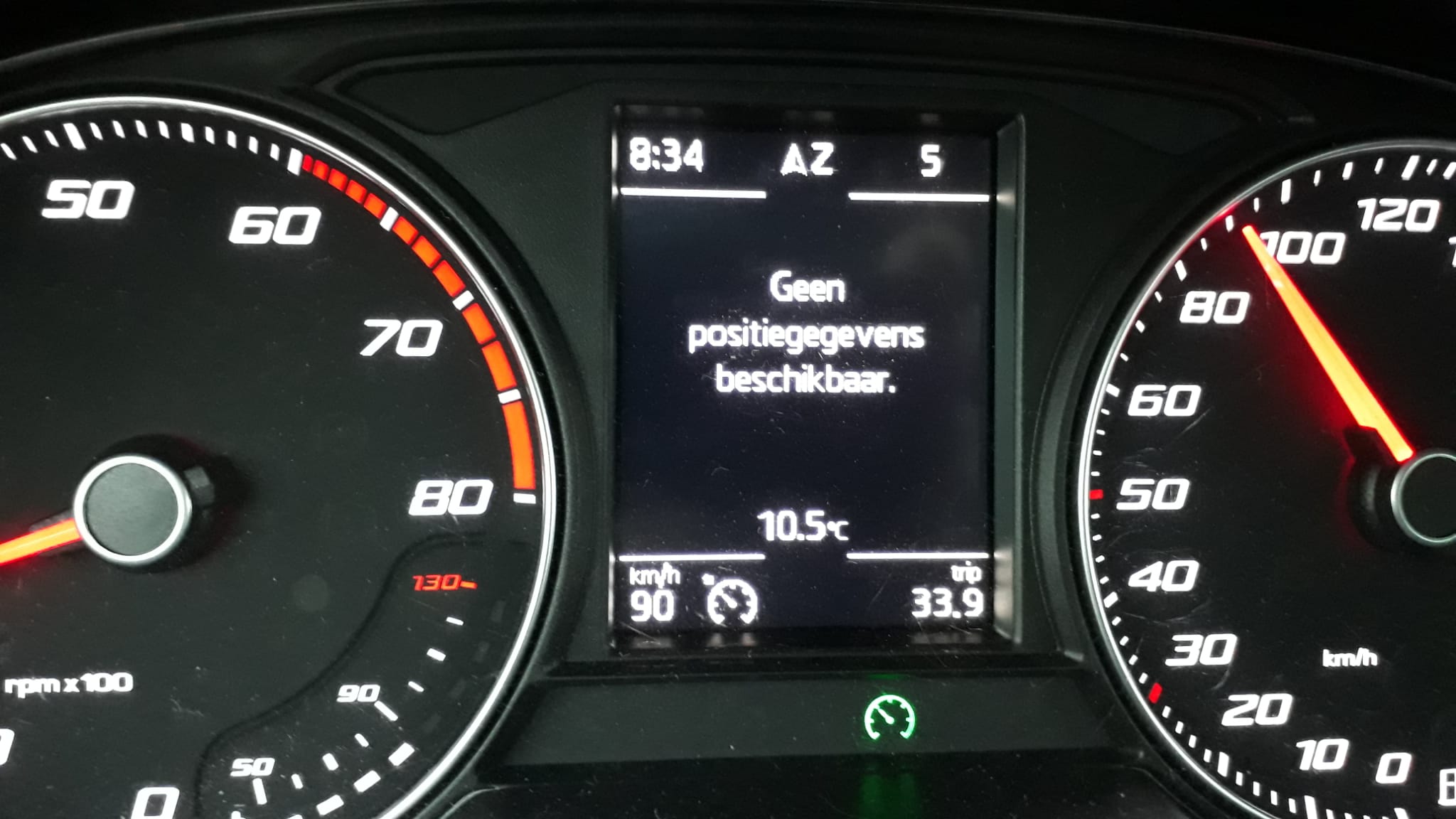

Re: Seat Ibiza (6J2) 1.0 EcoTSI FR Connect [GPS geen positie...]
Heel soms zit een navi er wel eens naast en regelt daarna snel bij als er een beter GPS signaal is.
Nu blijft hij ernaast zitten, soms ineens een GPS fix maar elke rit eigenlijk is het weer prijs, zit ik ineens in Driebruggen terwijl ik in Gouda ben enz. Hij blijft wel bewegen op de kaart dus is niet helemaal dood.
Eenmaal een fix dan loopt de kaart wel mee maar op het kleine info display steeds 3sec route aanwijzingen en daarna weer geen positiegegevens beschikbaar, dat blijft elkaar afwisselen.
Meer mensen hier last van, of gevalletje GPS antenne wellicht vervangen in het dash?
Kun je dit systeem ook resetten?
- Knot
- Berichten: 42210
Je kunt de aan uit knop 10 seconden ingedrukt houden dan start hij compleet opnieuw op maar er zijn net zo ver van het pad af vreemde is dat hij wel met Kompas meedraait et cetera

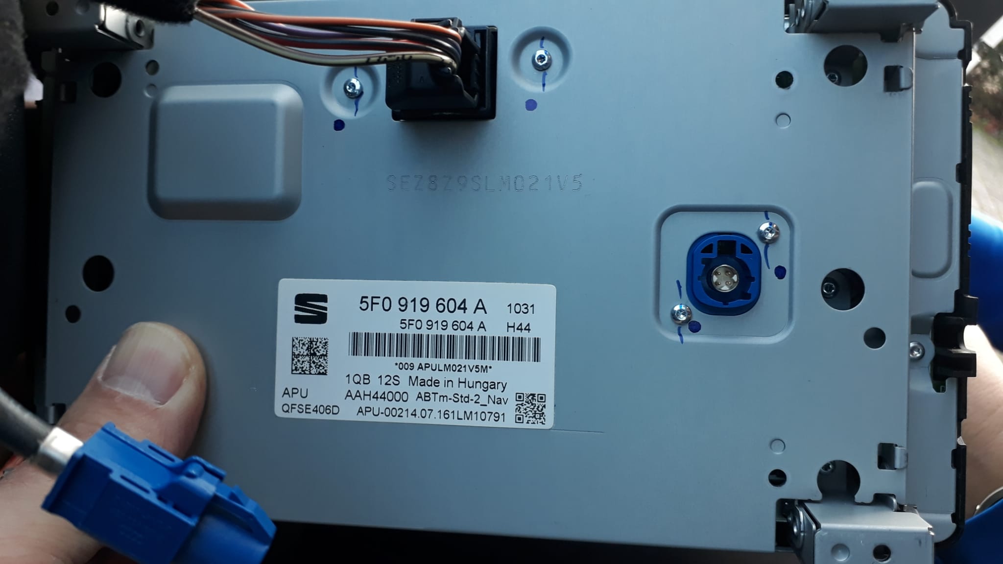

GPS antenne was ook niet even simpel, je moet 4 van die sleuteltjes/haakjes hebben om hem eruit te kunnen trekken. Heeft iemand die liggen toevallig? Anders bestel ik ze.
Nog flink secuur klusje om die rand er in 1 deel af te krijgen die om de navi unit zit zonder dat je wat breekt. De 4 sleuteltjes besteld en ding eruit gehaald. Is die GPS antenne van de auto een met 4 pinnen en de losse GPS die ik had gekocht met een rondje.. grrrr..
Vraag me trouwens af of een losse GPS ontvanger van een tientje uberhaupt werkt. Als je die stekker er niet in hebt start heel de unit niet eens op dus lijke me meer dan een simpel GPS signaal als ie pas aan springt wanneer je die blauwe stekker erin klikt.
Toch maar de dakantenne vervangen dan ben ik bang.
Hier de verschillen, de kabel die nu in de unit gaat heeft een connector met 4 punten, die losse fakra gps maar 1 ronde.
