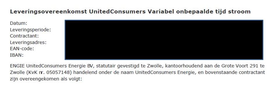

328Ti schreef: 08 nov 2022, 09:50 Inmiddels overgestapt naar Engie per volgende maand. Ergens voelt het niet goed om bij een administratieve partij te zitten zonder productieleveringskracht. maar thnx voor het meedenken!
Ieder zijn keuze uiteraard, maar een beetje een dief van je eigen portemonnee ben je dan wel gezien het enorme verschil in TLV en wetendat dat UC ook gewoon Engie is:

Net weer de berekening gemaakt via united. Het is een vage berekening waarbij ik bij moet betalen en hoger dat 1MWh is niet in te vullen en bounced de rekenmodule….

Het zou inderdaad wel wat fraaier kunnen maar mits je na de berekening diverse vensters uitklalpt kom je een heel eind. Bijbetalen kan niet als je aardig wat overschot hebt tenzij je nog veel gas verstookt.
Klopt mbt rekenmodulemax van 10.000 kWh. Beetje zelfde manco als met online autoverzekeringen die bouncen boven de100k. Heb ze gebeld en het zit hem.gewoon in de rekenmodule, tarieven blijven dus gelijk.
Kleine moeite om eea even in Excel te zetten toch? Dan kun je eea ook bij teruglevering boven de 10.000 kWh zelf uitrekenen. Voor het verschil van >30% in de TLV met bijvoorbeeld Engie vond ik dat wel even de moeite waard :wink:
