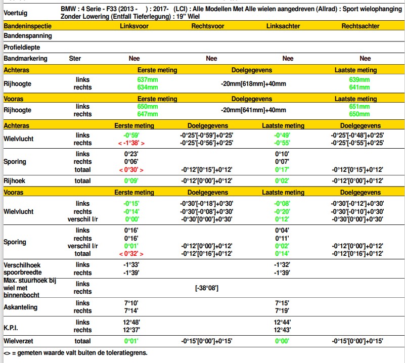

Als ie overdreven toe in of out staat merk/voel je dat toch ook met rijden?

Het kan inderdaad ook aan de sporing liggen. Te veel uitspoor geeft ook dit soort slijtage. Maar het zal niet veel zijn, anders zou je geen ~40k met een setje banden doen, en zo'n klein beetje ga je ook niet voelen met rijden.
Maar de dealer had hem al uitgelijnd toch? Met het rapport zou je mooi de oude en nieuwe wielstanden moeten kunnen vergelijken.

Ja, in principe wel, maar als er maar één wiel op een klein beetje toe staat kan die daar dus wel gaan "slepen", zeker icm iets meer camber op de achterwielen. Dan krijg je dus dit soort beelden waar één band vreemd afslijtKnot schreef: 08 sep 2022, 10:17 Als ie overdreven toe in of out staat merk/voel je dat toch ook met rijden?

Ik wacht nog op een uitlijnrapport, afspraak bij de dealer staat voor zaterdag as.

Hierbij het uitlijnrapport, ik heb er de ballen verstand van. Als iemand er iets zinnigs over kan roepen dan hoor ik het graag bijvoorbeeld zaken die ik moet benadrukken of op moet letten als ik morgen bij de dealer ben. Alvast dank!

Hij staat achter redelijk camberloos, dat kan het niet zijn, nog geen graad.
Ik zou m voor juist 1 of 1,5 negatief geven voor het insturen.

Is je wielvlucht achteras niet buiten de grenzen?

maar stond dat rechtsachter wel. Was het RA die meest versleten was? Dan zal het nu minder hard gaanKnot schreef: 09 sep 2022, 09:55 Hij staat achter redelijk camberloos, dat kan het niet zijn, nog geen graad.

Oh ik dacht dat hij met de nieuwe waarden nu richting de dealer ging voor uitlijnen.
De oude waarden verschillen idd, 1gr38min is niet heel extreem maar wel als links het niet heeft.

De sporing van de achteras was voor het uitlijnen niet goed. Het linker achterwiel had 0°23' toespoor, het rechter achterwiel 0°06' toespoor, samen is dat te veel (0°30', staat ook in het rood). Omdat het linkerwiel veel meer toespoor had dan het rechterwiel was de rijhoek scheef en stond het rechterwiel tov de rijhoek eigenlijk op uitspoor, wat de schuine slijtage verklaart.
Overigens was de wielvlucht/camber van het rechter achterwiel voor de uitlijning ook te hoog (1°38', in rood), dus dat in combinatie met de sporing zorgde voor extra slijtage vermoed ik. De voorwielen hadden voor de uitlijning ook te veel toespoor (0°32', in rood), dus dat was ook niet gunstig voor de slijtage van de voorbanden. Maar nu zou alles dus goed moeten staan.

Probleemband was/is Rechts achter. Dit uitlijnrapport (van de dealer) is van wanneer de banden verwisseld waren door hen (vorige week). Daarna heb ik 1000km gereden en zie dus opnieuw slijtage rechts achter.
De dealer wil er morgen naar kijken, ik weet niet wat ze van plan zijn te gaan doen. Ik hoop wat beter voorbereid te zijn door informatie hier te delen.
Ps. de auto zou bij aflering uitgelijnd zijn maar heb hier geen bewijs van. Het zou betekenen dat deze afwijking in 20 maanden en 30.000km rijden is ontstaan. Is dat plausibel? Dan moet ik zowieso elk jaar uitlijning controleren.

Bedankt voor je reactie Marc, echter is het probleem er nog met de nieuwe afstelling.

Ik denk niet dat het probleem er nog steeds is. Ook denk ik niet dat als je 40k met je banden doet je na 1k al duidelijk kan zien dat het schuin afslijt. Wat je ziet is denk ik gewoon vuil op de rand waar de band de weg soms wel/niet raakt.

Dat denk ik ook nog steeds Marc. Bekijk het na 5000km ongeveer even opnieuw. Maar ik kan me voorstellen dat de angst voor een verkeerde slijtage er een beetje in zit en veejay het zekere voor het onzekere wil.

+1 zoals ik ook al aangaf rechtsachter stond fout en ondanks dat haal je 40k.Marc Sierra schreef: 09 sep 2022, 10:46 Ik denk niet dat het probleem er nog steeds is. Ook denk ik niet dat als je 40k met je banden doet je na 1k al duidelijk kan zien dat het schuin afslijt. Wat je ziet is denk ik gewoon vuil op de rand waar de band de weg soms wel/niet raakt.
nu staat ie goed en zal je dus nog meer halen, lijkt mij een prima slijtage waarde.

40k is gewoon nette waarde. Alles eronder bukken en aftikken. Maar goed daar verbaas ik me hier vaker over. Wel rond de 5k afschrijving per jaar doodnormaal vinden maar onderhoud op de euro afmeten.

Dank voor de adviezen! Als de dealer morgen zegt "alles is okay" icm wat hier gezegd is dan vind ik het prima en gaat het gas er weer op

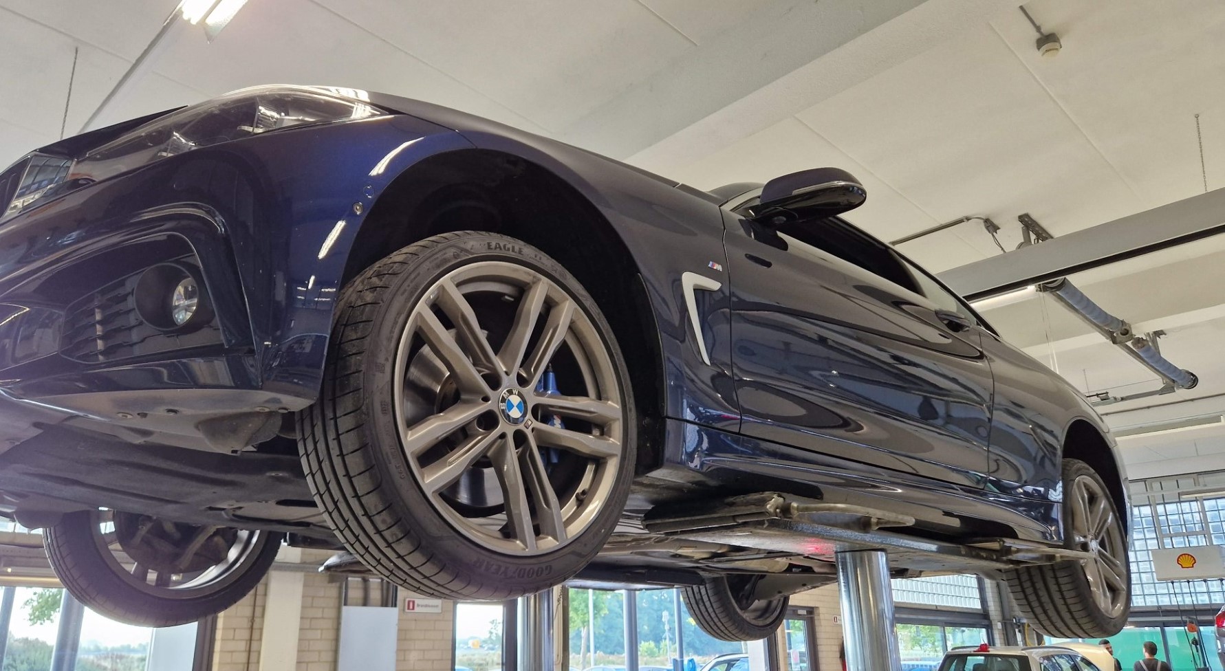

Zeker netjes hoor! 48.000 kilometer op een setje en dat met 360pk 500NM (BMW powerkit).
. Als ik wist dat uitlijning zo snel kan afwijken had ik het allang laten doen, dan was ik makkelijk over de 50K gegaan want er zat nog genoeg profiel op alle 4. Nooit te oud om te leren
. Beetje jammer dat het mij nooit verteld is, ik wil mijn auto altijd in topstaat hebben.

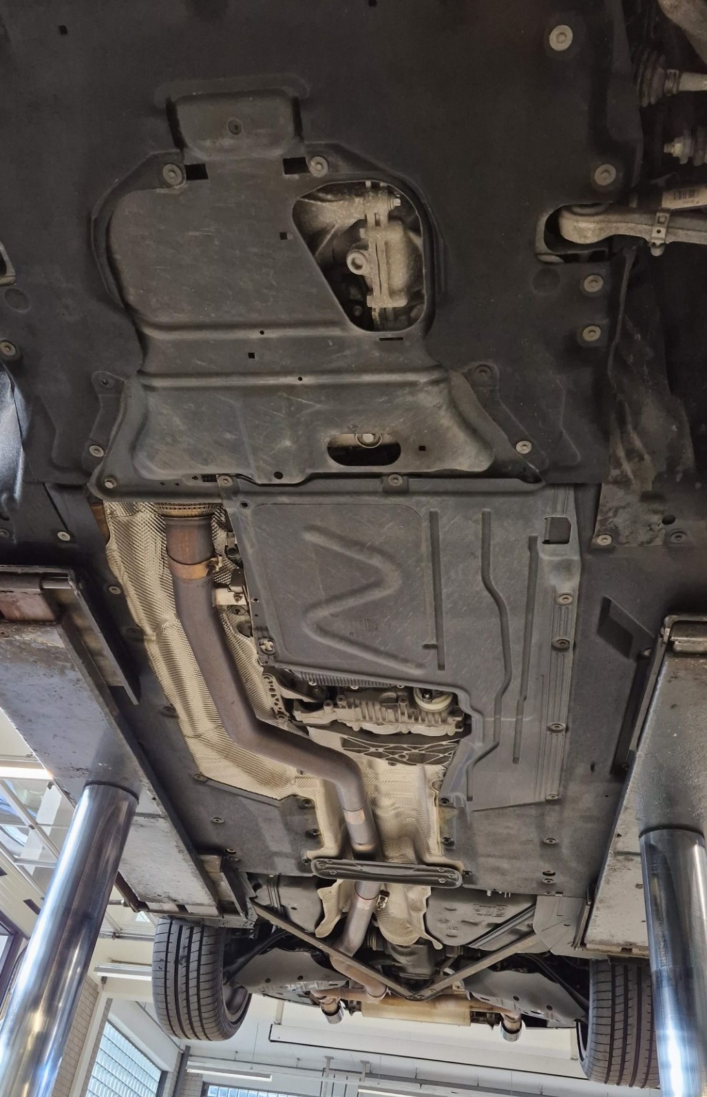

De monteur kon niks vreemds zien aan geen enkele band, op advies van Marc Sierra noemde ik de Speling, dat controleerde hij ook. Ook de bussen, maar zoals hier gezegd komt dat pas voor na veel meer dienstjaren/kilometers. Het zou dus goed vuil geweest kunnen zijn. Afspraak was om over een paar duizend kilometer weer eens te kijken. Door bij de auto te staan en mee te kijken en vertrouwen hebben in de monteur vind ik het goed zo.
Hieronder zicht op de uitlaat vanaf de turbo naar einddemper met de bypass kleppen.
