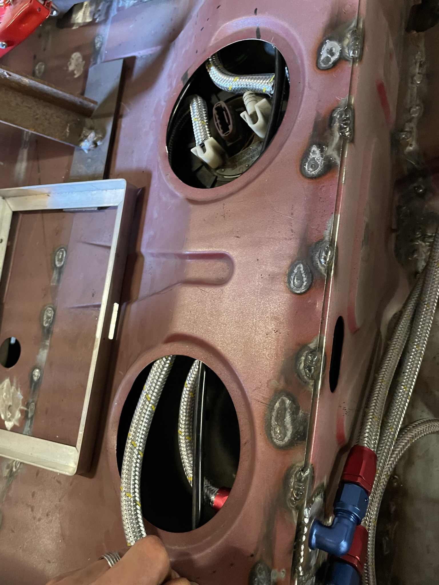

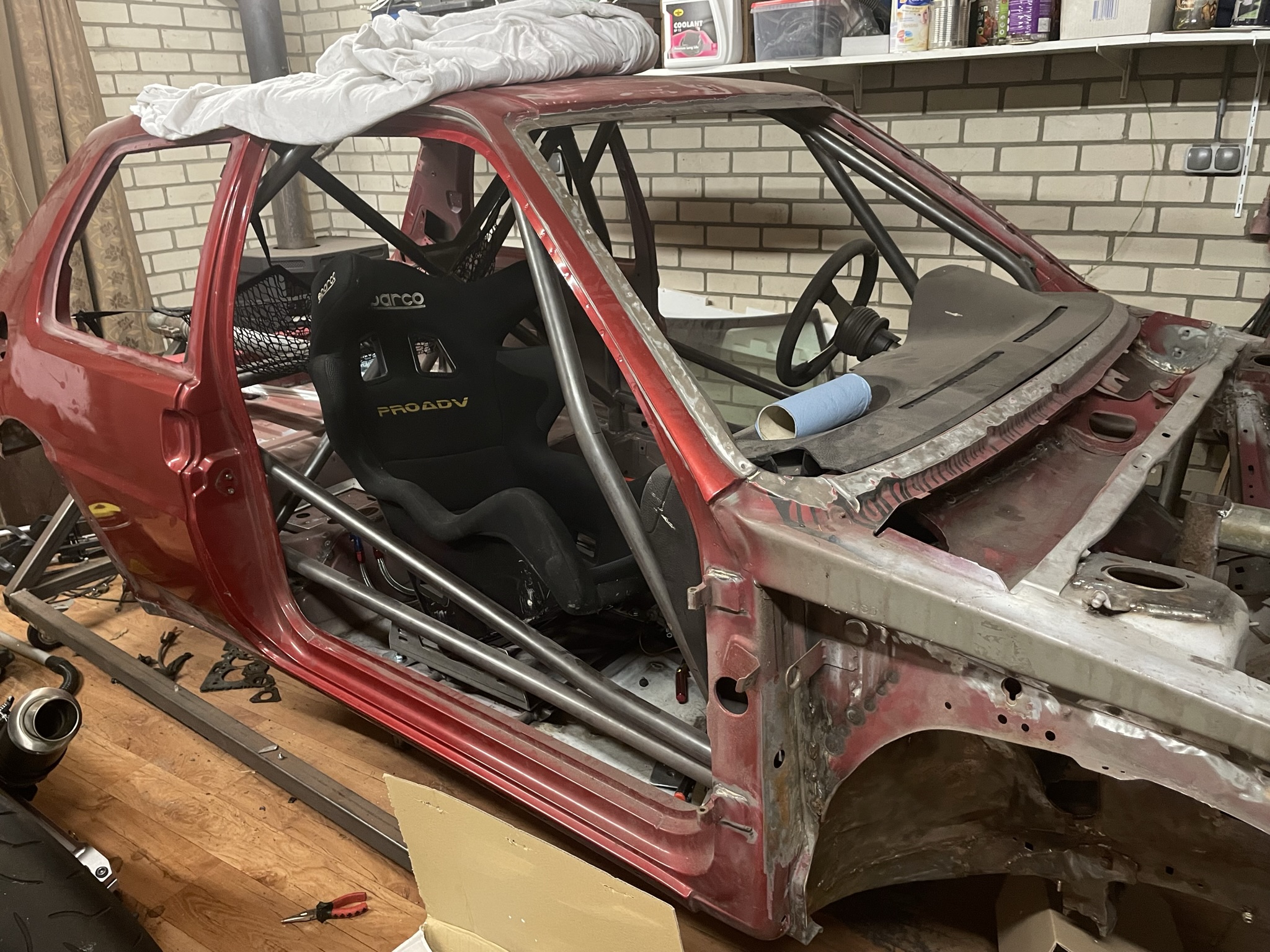

Ik ben Joost, kom uit Wierden (Overijssel) en al heel veel jaren bezig een 106 GTi op te bouwen voor de rallysport. (Komt er steeds niet van, en dan doe ik weer iets en ligt het weer maanden stil)
Ik heb een paar bijlages erbij gedaan hoe de auto er nu bij staat.
Daarnaast hoe de brandstofleidingen door m'n schutbord zitten en een foto dat ik de kit verwijdert heb.
Ik kon even niet meer foto's vinden, maar ik plaats er binnenkort nog wel even een paar erbij.

Ik heb nog heel veel dingen waarvan ik nog niet weet hoe ik het moet gaan doen. Motorblok ligt ook nog uit elkaar om fris te maken.
Kop is gevlakt, nieuwe klep rubbers.. etc. maar moet nog weer verder opgebouwd worden.
Brandstofleidingen liggen er nu door, stroomkabel naar de accubak ligt er zo goed als in, brandblusser zit op de plek en stoelframes zitten er in.

Ik moet aan de onderkant een paar plaatjes op lassen, dan is dat ook weer mooi glad ipv golfend.
Daarnaast heb ik onder de motorkap (boven op de wielkasten) een paar hele kleine gaatjes. Is het handig dit gewoon kaal te slijpen en wat plamuur op aan te brengen en weer netjes op te schuren en te spuiten?

Kan je deze niet gewoon dichtlassen?Joost106 schreef: 10 aug 2022, 09:05 Dank jullie wel!

Dan moet ik er eerst een stuk uit slijpen en dan weer opnieuw in proberen te lassen (Plaatwerk lassen ben ik niet heeeel goed in) Het zijn maar een aantal hele kleine gaatjes.

dan in de roestomovormer zetten en daarna staalplamuur er in. Niet de beste oplossing maar het wordt een rally auto dus soit

Gewoon dichtlassen, rustig aan beginnen en de warmte onder controle houden. Iets dichtplamuren gaat onherroepelijk weer rustig verder.
