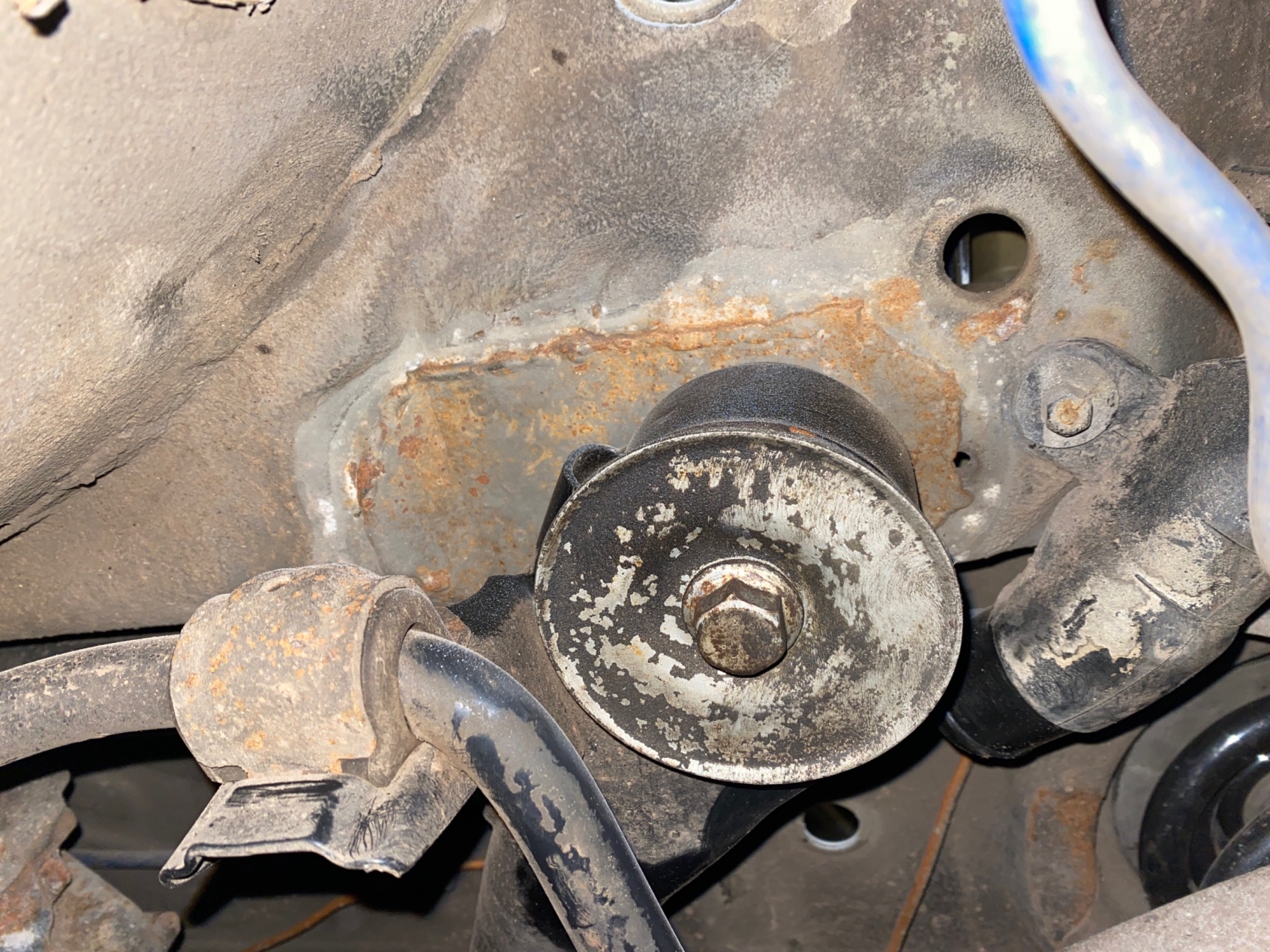

Hi, ik ga binnenkort de subframepunten verstevigen met zo’n setje lasplaten. Hiervoor maak ik het staal allemaal mooi kaal. Na het lassen gaat alles in de Epoxy.
Dat staal waarover de plaat wordt gelast blijft dan echter kaal.. roest dat niet binnen No time weg? Of moet dat ergens mee behandeld worden?
Dit is hoe de vorige eigenaar het 3 jaar geleden heeft gedaan :roll:
Ophangpunt
Ophangpunt

Heb je wel eens eerder iets dergelijks gedaan? Je hoort staal altijd te bewerken voordat je het last. Er zijn zat lasbare epoxy's/coatings die je kan gebruiken.

Zoals Philipoo al aangeeft moet je het materiaal er achter behandelen voor je gaat lassen. Ook moet je na het lassen, de ruimte aan de binnenzijde eigenlijk ook weer behandelen met een wax. En als je het goed wil doen moet je er eigenlijk sowieso aan de binnenzijde ook bij om te lassen.

Laswerk heb ik vaker gedaan, maar nooit op plekken waar 1 zijde achteraf niet meer te zien/bereiken is ☺️. Voor alles een eerste keer.
Bij Zinkspray lees ik dat dit alleen voorafgaand aan puntlassen gebruikt wordt. Zou dat met deze platen die rondom gelast worden dan goed gaan?

Ik zou een lasprimer gebruiken en na afloop alles opnieuw in de tectyl zetten, zowel binnen als buitenkant! Succes!

Lasprimer is -oke- maar persoonlijk zou ik vlakken die niet in contact komen met een lasnaad behandelen met een etch of wash primer. Idem voor de bodem van de auto. Lasprimer is alleen een anode voor oxidatie. Daarna vreet het alsnog in het metaal. Dit bevestigde een lasser die onlangs aan mijn auto gewerkt heeft. Lasprimer last minder fijn volgens hem. Zaak is daarna het metaal in de 2k (of 1k) epoxy primer te behandelen en de naden met strijkkit verspuitbaar of met de kwast af te sluiten. Inderdaad met een cavity wax afwerken, liefste ook vanuit binnen ter hoogte van de bevestigings punten intern. Uiteraard de volledige reparatie in bodyschutz/2k autokleur afwerken.
