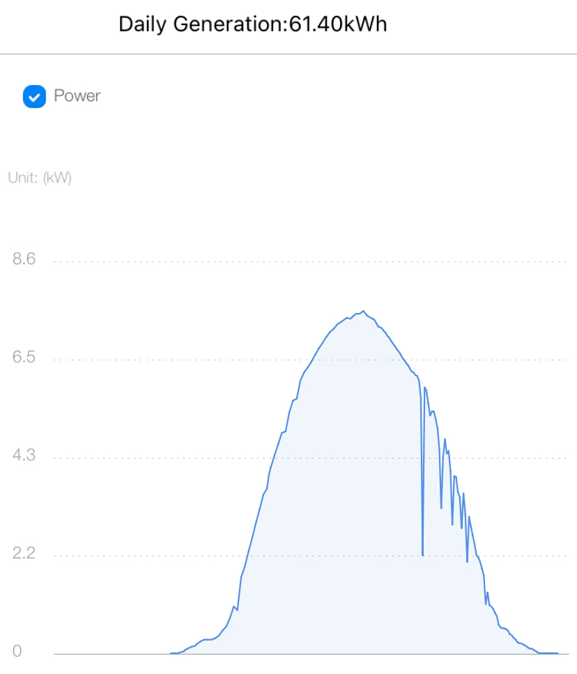

Hier is het hele gebied rood gekleurd op die kaart.
Sinds installatie van de 18 panelen nog maar een paar dagen volop zon gehad, dit was wel een aardige dag.
