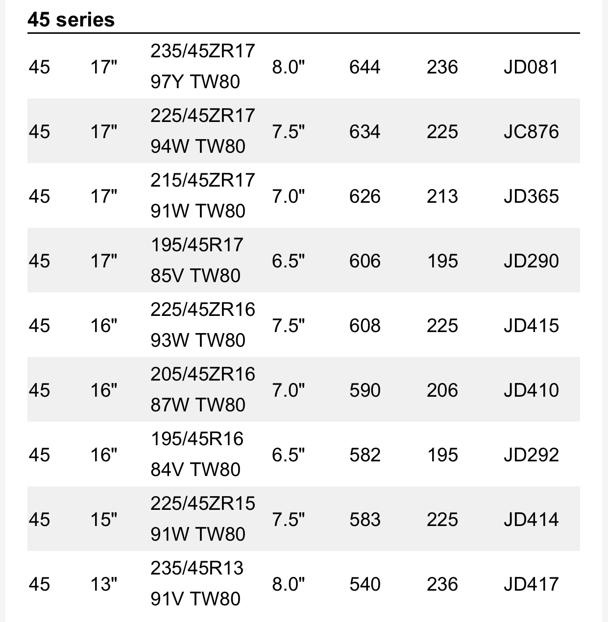

Hier de exacte breedte en omtrek,
Samen met de velgbreedte advies van nankang
Door de afwijking in exacte breedte zie je een verschillend beeld in 225/40r18 of 225/45r17
Beide noemen 225 maar zijn toch anders

Dat het verschil tussen de codering van de band en de werkelijkheid zo groot was had ik niet verwacht. Dat betekent dat er ook tussen verschillende types ook een groot verschil zal zijn. Naar verluidt heeft de AR1 een relatief hoge rand ivg met andere banden.
De tabel geeft aan dat ik met mijn 8J-velg net tussen beiden val:
225/45 -> 7.5
235/40 -> 8.5
Dan maar beter de 235/40 nemen lijkt mij.

Ik zit even naar het tabelletje te kijken en wat met opvalt (vanuit eigen interesse):
215/40 R17 (218mm) -> 7.5"
215/45 R17 (213mm) -> 7.0"
maar dan:
205/40 R17 (212mm) -> 7.5"??
Doet die 45 hoogte zo veel dat je smallere velgen moet?
Ik was net van plan 215/45 R17 op 7,5" velgen te leggen......

Rolf205 schreef: 31 jan 2022, 15:33 Ik zit even naar het tabelletje te kijken en wat met opvalt (vanuit eigen interesse):
maar dan:
Ik zou het niet weten,
Maar verwacht dat de stijfheid van de wang door de load index hier de bepalende factor is. (Voor de 205 op 7.5”)

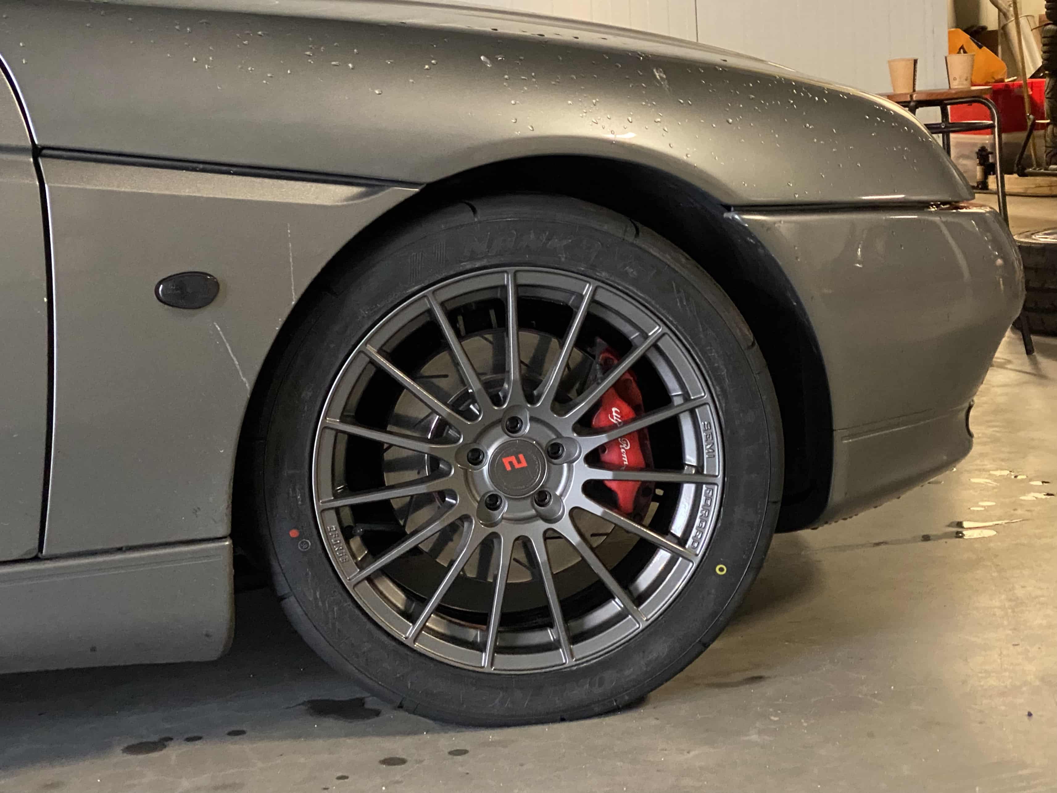

Bierbij 2 niet heel duidelijke fotos van 225/45R17 op 7,5” velg
Kan vrijdag een goede foto van de zijkant maken als je wilt

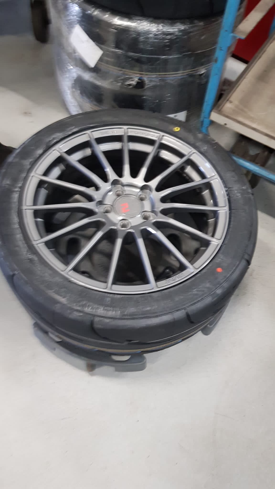

De AR1 is in 235/40 iets minder hoog, iets lichter en heeft meer loopvlak dan in 225/45.
Op de velg past het perfect, ondanks dat het een smalle velg is voor deze band. Ook onder de wagen past het net.
Jammer genoeg heb ik geen foto gemaakt van de beide wielen naast elkaar.
oude band:
nieuwe band:
Gemonteerd met 10mm spacer voor en 5mm achter (zelfde als met de Yoko's). Vooraan is de spacer nodig om de veerpoot niet te raken, achteraan om het verschil met vooraan te zo klein mogelijk te houden zonder de wielboog te raken.
