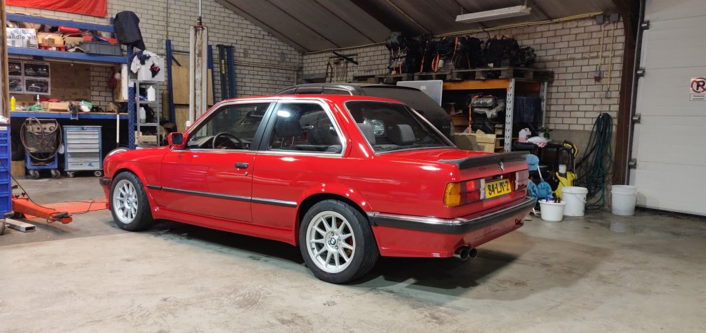

Ik kan je de Bilstein B12 Pro set van harte aanbevelen, dat zijn Bilstein B8 dempers met Eibach Pro veren. Sportief, maar niet oncomfortabel en niet enorm laag. Zo staat het onder mijn E30 type 1:
Dit is overigens met E90 veerpootschotels aan de voorkant, die verlagen nog een 12mm extra.

Thanks, dat ziet er idd goed uit. Aan de achterzijde zijn de veerschotels nog origineel? ik hoor dat veel mensen daar gaan voor de slechte weg schotels van een e46 om hem iets hoger te krijgen.
beske
Berichten: 324
Locatie: Eindhoven
Re: Niels N - E30 325i cabriolet
Bericht door beske » 17 mei 2022, 18:22
Achter zitten de originele er tussen, wel een setje nieuwe voor gehaald. Extra verhogen is bij een E30 type 1 vaak niet nodig, bij een type 2 zijn de wielkasten wat lager uitgesneden en lijkt hij optisch wat meer op z'n kont te hangen, daarvoor worden die E46 veerschotels vaak gebruikt.
