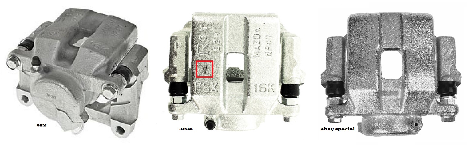

Als ik er zo op google, word er met 2 aftermarket versies geleurd.
De Aisin versie die zo'n 150 euro het stuk doet:
https://www.driftshop.com/aisin-front-l ... x5-nc.html
En de ebay special vanaf ongeveer 50 euro het stuk:
https://www.ebay.nl/itm/265440382616
De Aisin cast zit dicht bij oem, met een extra A erin geslagen aan de onderkant, en de ebay special is blanco.
Die ebay special wordt door diverse aanbieders in diverse prijsranges aangeboden, maar is hetzelfde.
MX-5 NC.jpg (228.69 KiB) 4499 keer bekeken
De afweging Aisin versus de ebay special laat ik aan jou.
