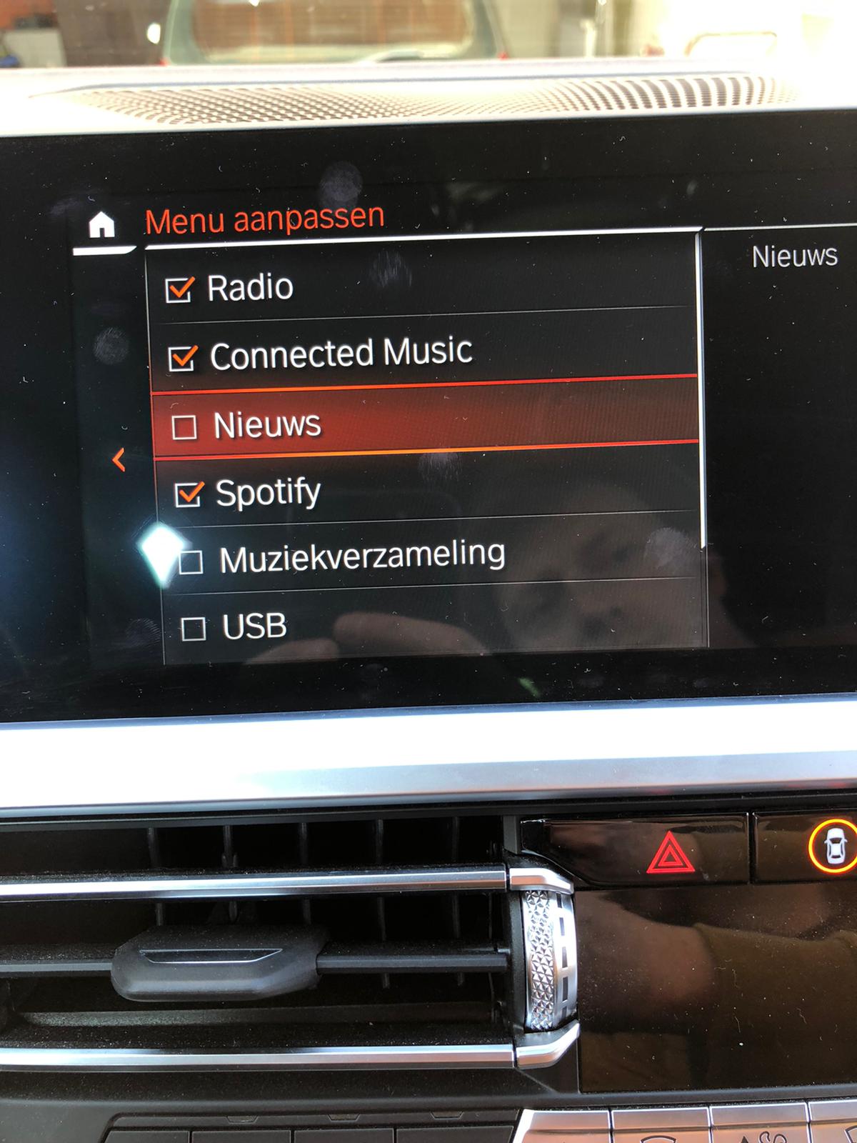

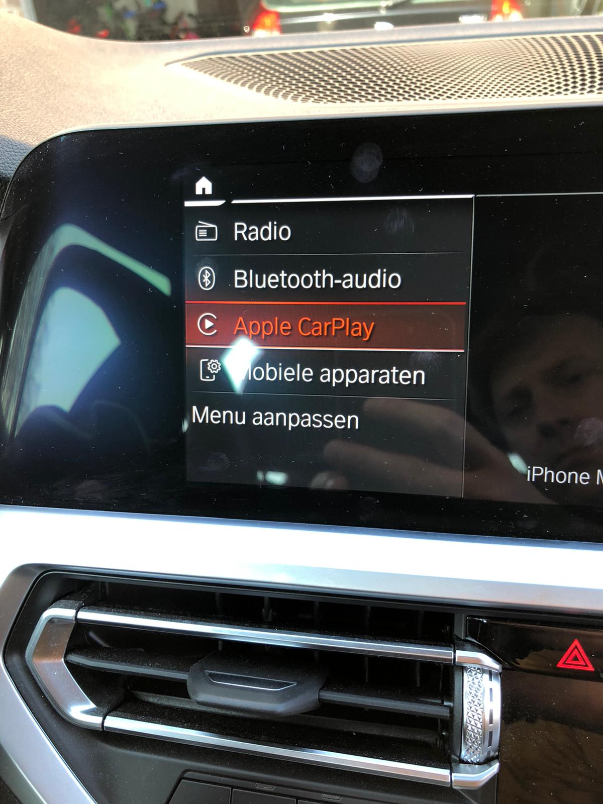

Bericht door Mark 320iS » 06 mar 2022, 13:03
Een vraagje aan de G2x of andere iDrive 7 gebruikers… Ik krijg sinds gisteren zonder aanwijsbare reden Spotify niet meer in beeld in het ‘Media’ menu. Het vinkje staat wel aan, maar vervolgens is het niet zichtbaar. Het maakt geen verschil of ik ‘iDrive’ of ‘CarPlay’ als verbindingsmodus selecteer. Heb de telefoon al gewist en opnieuw verbonden maar zonder resultaat.
Hebben andere mensen dit ook gehad en weet er iemand wat de oplossing kan zijn?
Zie onderstaande foto’s:

Bij de G31 van m’n pa ook wel eens gehad dat opnieuw koppelen, instellingen afgaan etc. allemaal niets uithaalde.
Lang de volume knop indrukken dat het uit gaat en daarna nog eens proberen. Bij ons was alles weer in orde toen.

Thanks voor het nakijken! Bij mij is blijft het weg. Via CarPlay werkt het wel gewoon allemaal.

Hmm, nog wat gegoogled en 'geklooit' in de auto. Connected Music doet het ook niet, apps updaten kan ook niet, als ik mijn profiel wijzig neemt ie dat ook niet over. De iPhone verbind wel met de wifi van de auto maar geeft de melding dat er geen internet is. Ik heb zo'n vermoeden dat er iets niet in orde is met de Idrive module.

Mark 320iS schreef: 06 mar 2022, 21:30 Ja, maar er ging niets uit.
Motor uit, contact aan (of hoe je het ook noemen wil met alle keyless geneuzel van tegenwoordig).
Dan 30seconden de volume knop indrukken.

Thanks! Vanmorgen nog even uitgeprobeerd. Het leek eerst niet te werken, maar even het vinkje opnieuw aan en uitzetten en Spotify was terug, zelfs incl de afspeelgeschiedenis.
