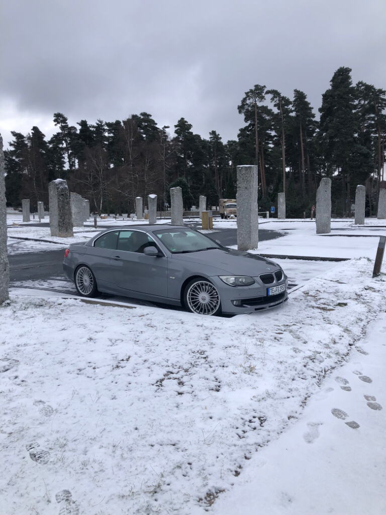

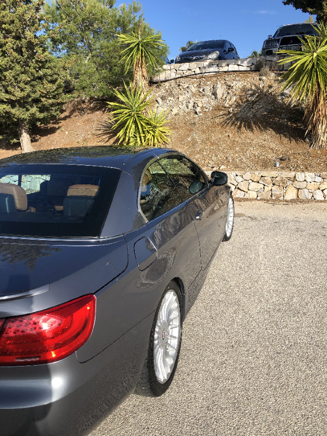

Dat hoop ik ook. Ondertussen alweer 2.500km er bij gezet en terug te Alhaurin el Grande. Deze foto was op weg naar Nederland ergen in de midi Pyreneen.

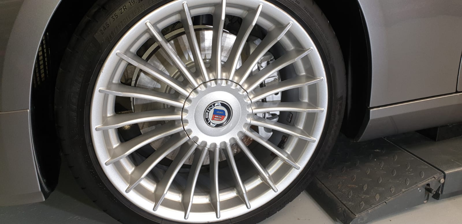

De Alpina is langs geweest bij de detailer. Hij was zo aardig om mijn auto gratis te doen. Natuurlijk wel materiaalkosten voor mij. Net twintig minuten met hem staan praten, want dit was zn eerste Alpina. Viel m wel wat tegen, want hij is 8 uur bezig geweest met de wielen. Hij staat nu in de garage onder zn hoes, dus ik heb m nog niet echt gezien. Morgen of dinsdag een foto-serie in de zon.
Helaas is het olieprobleem niet opgelost. 1.5l in 4.000km.

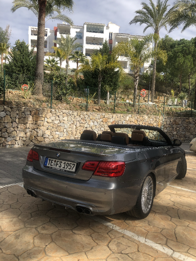

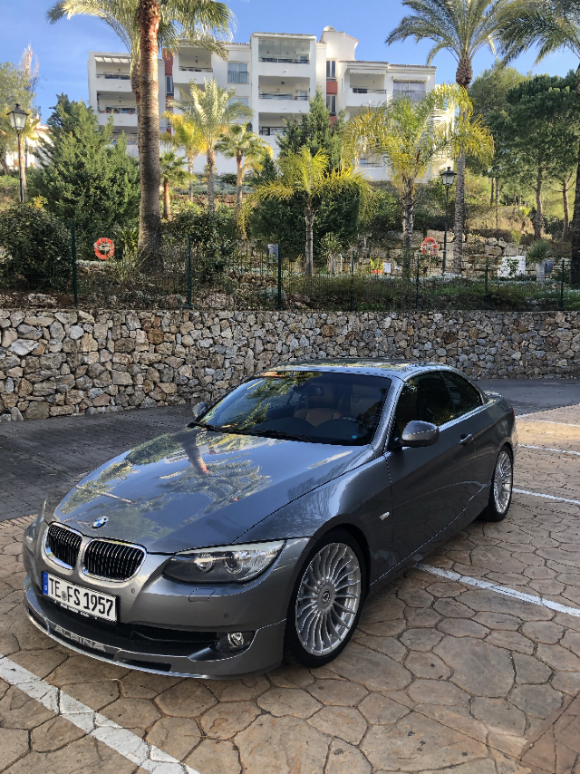

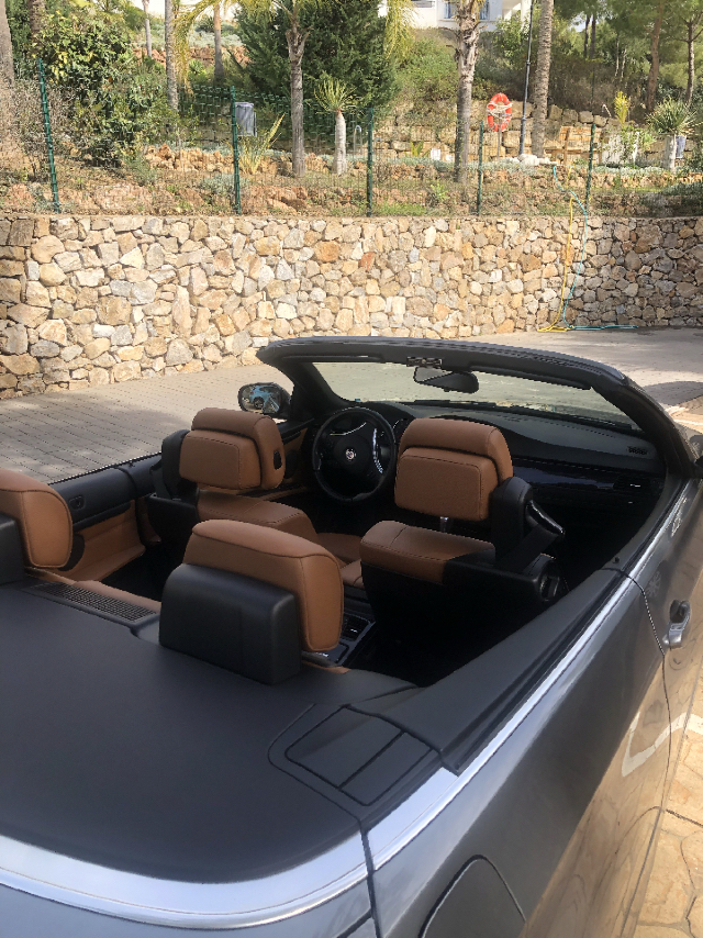

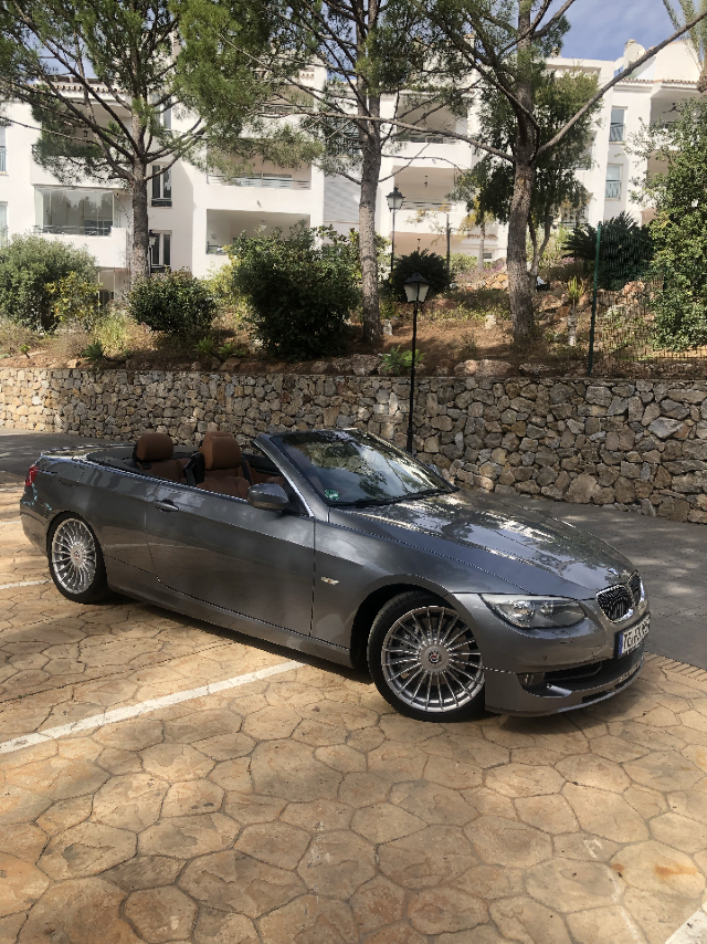

Vandaag een open ritje over een slingerweg door de bergen gemaakt. Wat een heerlijke cruiser is het toch. Nee, ik ben verslingerd aan de E93 Alpina, dus geen trap. Toch maar zoeken naar iemand die de auto in Spanje kan onderhouden. Ik heb net een tip wat dat betreft gekregen, dat maar eens onderzoeken.
