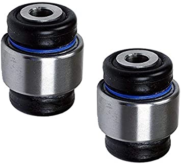

De achterste trailingarmen hebben 2 kogel rubbers aan de boven en onderkant (bij m3) en die zijn er niet in PU. Alleen vaste rubbers in PU voor te krijgen dus.

Voor de non m zijn deze er wel in pu, echter is origineel als een soort van uniball constructie, dus heeft overstappen eigenlijk geen zin.

Exact beter dan die uniball wordt het niet. Bij e36 kon je die uniball onder en boven plaatsen als upgrade. Misschien kan dat bij de e46 ook? Heb vorige week alle rubbers van de achteras van mijn e46 laten vervangen. Daar word je heel heel erg blij van
