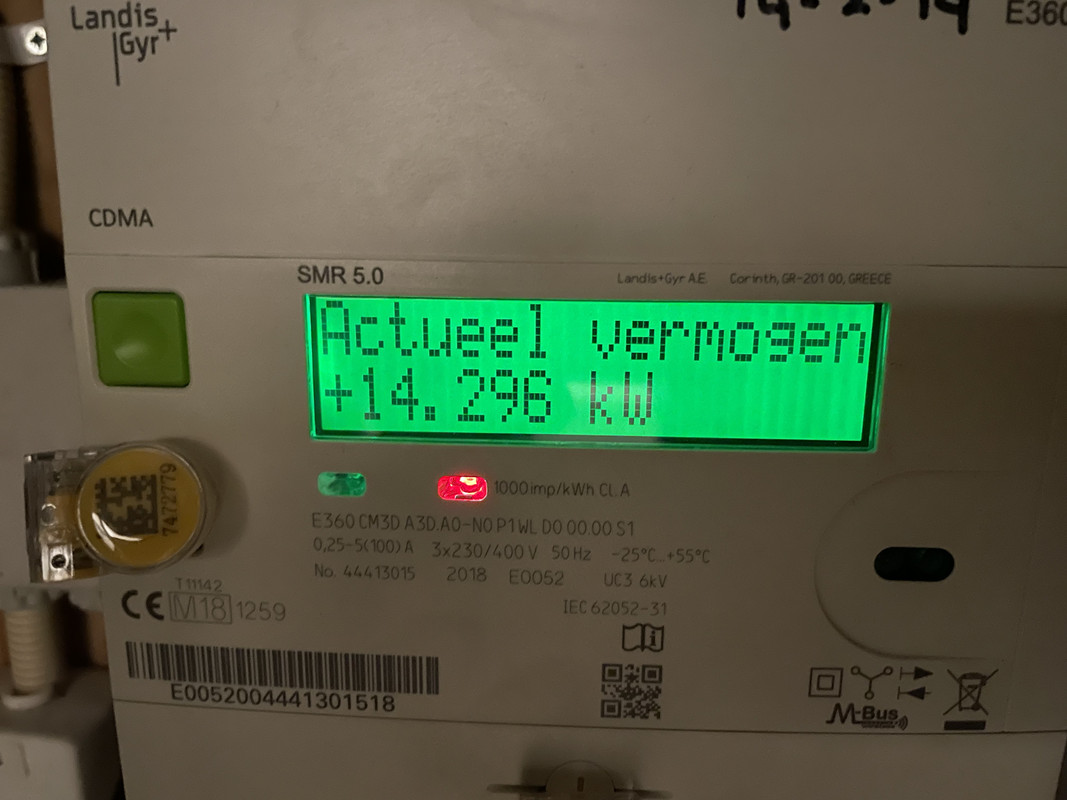

Goed dat ik die slimme meter nog niet heb laten plaatsen, hoe minder info ze hebben hoe beter!
"Op dit moment heeft ruim 89 procent van de kleinverbruikers al een geschikte meetinrichting. De overige kleinverbruikers krijgen vanaf begin 2021 door de netbeheerders een geschikte meetinrichting aangeboden, op dit moment is de kleinverbruiker niet verplicht deze meter te accepteren. Het directoraat-generaal hierover: ‘Slechts circa 20 procent van de aangeschreven kleinverbruikers gaat dan ook maar in op het aanbod tot meterwissel. Na inwerkingtreding van de wet krijgt de netbeheerder 2 jaar de tijd om een geschikte meetinrichting aan te bieden, waarbij de kleinverbruiker wél verplicht is deze te accepteren. Omdat er 2 jaar nodig is om alle kleinverbruikers die nu nog niet in het bezit zijn van een geschikte meter deze aan te bieden, zal een deel van de kleinverbruikers op de (voorgenomen) startdatum van de afbouw van de salderingsregeling nog niet in het bezit zijn van een geschikte meetinrichting. Naar verwachting zal daarom een deel van de kleinverbruikers na de startdatum van de afbouw nog kunnen salderen, totdat ook zij een geschikte meetinrichting hebben gekregen. Om deze groep zo klein mogelijk te houden, is spoedige inwerkingtreding wenselijk.’"

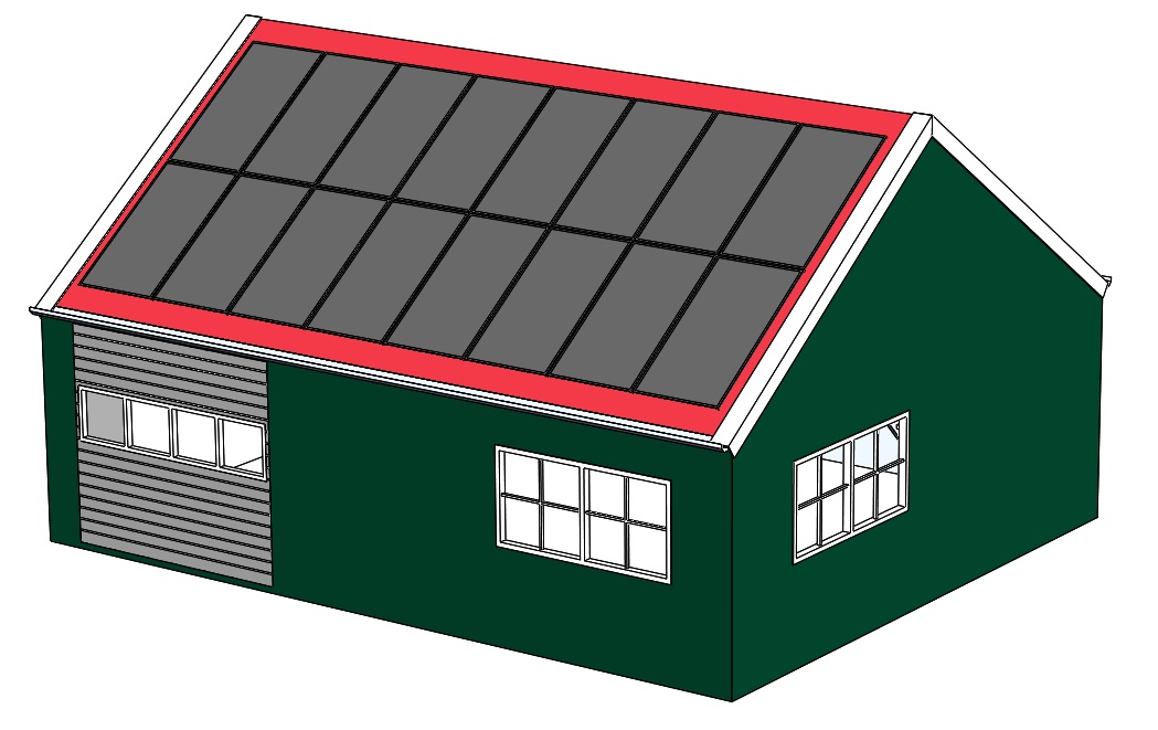

Zodra bouw van de loods hier is afgerond wil ik één dakvlak (perfect op zuid, geen schaduw) vol leggen met zonnepanelen. Ik heb een beetje zitten puzzelen en grote 480wp panelen passen er heel mooi op, er blijft dan naar de dakranden voldoende ruimte over om te voldoen aan de voorschriften.
Hebben dergelijke grote panelen noemenswaardige nadelen? Voor de afmetingen heb ik nu die van Hyundai 480WP HiE-S480VI408C Percium panelen gebruikt (2056 × 1140 × 35mm).

Die grote industrie panelen zijn prima, makkelijker monteren dan meer kleine en 7,7kWp is ook niet verkeerd hoor, ga je 6500w draaien bij 85% rendement.

Ik zou gewoon de panelen kiezen die het beste op het dak passen, uiteindelijk bestaat ieder paneel weer uit losse cellen (standaard paneel heeft er 60) en bij die grote panelen zitten er meer cellen in.RJK schreef: 14 jan 2022, 22:28 Hebben dergelijke grote panelen noemenswaardige nadelen? Voor de afmetingen heb ik nu die van Hyundai 480WP HiE-S480VI408C Percium panelen gebruikt (2056 × 1140 × 35mm).
Ieder merk heeft zo weer haar eigen panelen met eigen afmetingen, Canadian Solar zijn bijvoorbeeld 2108 X 1048 X 35 mm
https://www.solar-bouwmarkt.nl/canadian ... erc-s.html

Thx voor de antwoorden. Grote panelen it-is. De Hyundai panelen passen het mooist, er zit 25 jaar garantie op dus dat is ook wel in orde lijkt mij. Aankomende week kabels in de grond leggen, de week erna wordt de loods opgebouwd, zin in!
