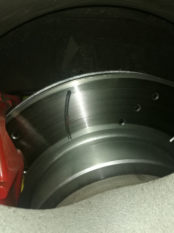

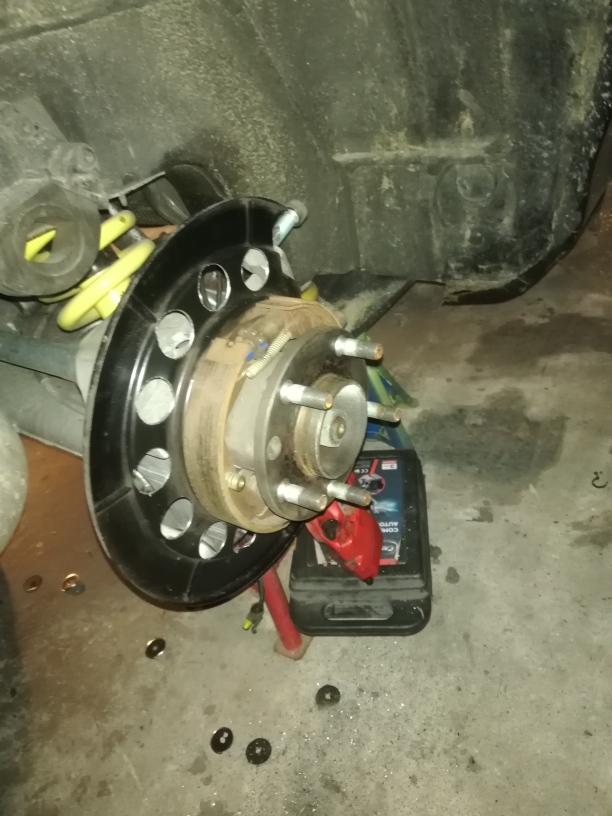

Ben toch blij dat ik die ouwe roestige meuk er even naast legde, want nu pas zie ik dat toevoer van koellucht normaal bij de XK van de velgkant in het hart van de schijf komt, en bij de grotere schijven die ik erop had aan de naaf (achter) kant..
De standaard dustshield sluit de koeling van de grote schijven helemaal af!
Daardoor kromme schijven bij oververhitting van alleen het binnenste rem-oppervlak misschien? (alleen het aan vrije lucht blootgesteld kant koelt wel iets)
Blij dat ik nu zag..Had er overheen gekeken. Zoiets verwachte ik eigenlijk ook niet echt..

Wel apart inderdaad. Dus dust shields eraf laten dan maar. En eventueel een luchthapper of koelslang erop knutselen?

SlowCo schreef: 12 jan 2022, 21:06 Wel apart inderdaad. Dus dust shields eraf laten dan maar. En eventueel een luchthapper of koelslang erop knutselen?
Ik ga er 20-30mm gaten in boren denk ik.
Eraf halen is een probleem voor remschoenen van de parkeerrem..Luchthapper lijkt me vwb achterremmen nog niet nodig.

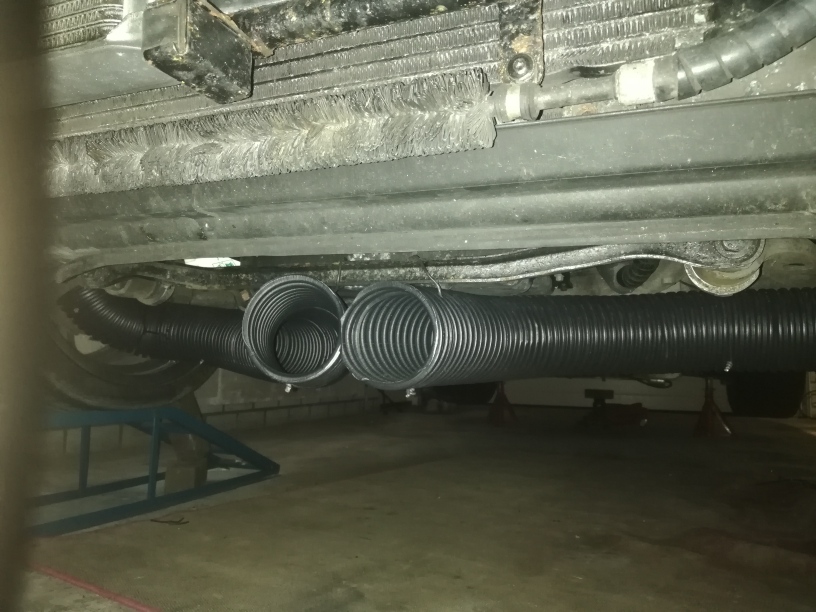

Die koelslangen liepen onderlangs,. voor de voorremmen.
Een andere route was er niet echt. Maar bodemvrijheid was onvoldoende voor deze 90-100mm starre slang, dus helaas er al onderuit gereden intussen.
Ik wil voor net als achter de stofkappen wel behouden maar op de juiste radius koelgaten maken.
Ik vrees dat zonder die afscherming de fuseekogels en abs sensor binnen no time gebakken zullen zijn...
Ik overweeg nog een star koel-duct van 50x100 (afzuigkanaal🤭) pvc onder de auto om wat extra lucht bij de voorremmen te krijgen...
(355mm schijven is samen best wat hete massa om weer een beetje koel te krijgen voor de volgende Tarzanbocht 🤣.)

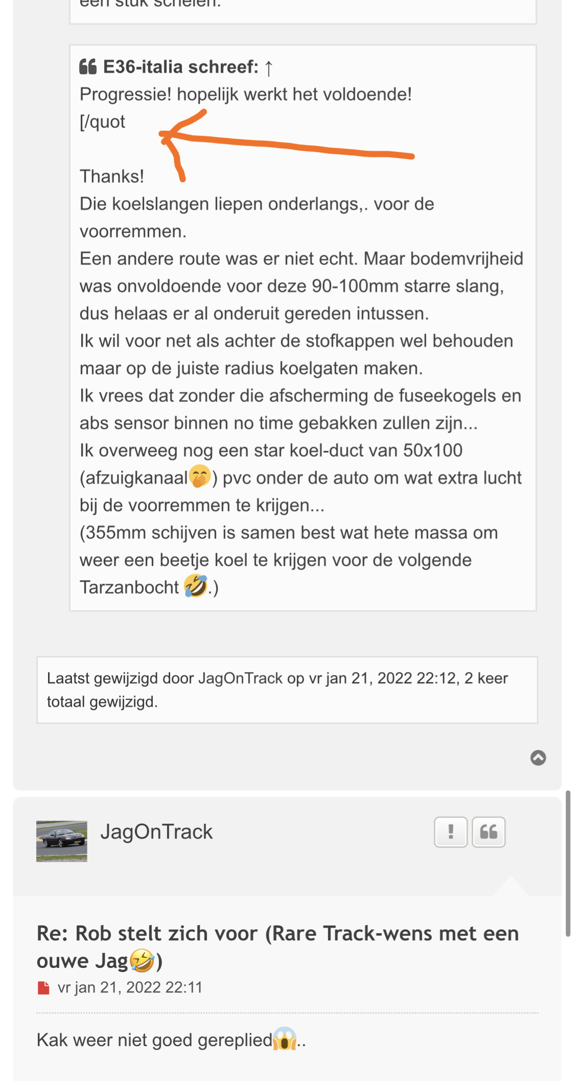

JagOnTrack schreef: 21 jan 2022, 22:11 Kak weer niet goed gereplied😱..
ff haakje sluiten bij het pijltje, en de letter “e” toevoegen
e] dus
tof om te zien hoe je lekker aan het knutselen bent :thumbup:

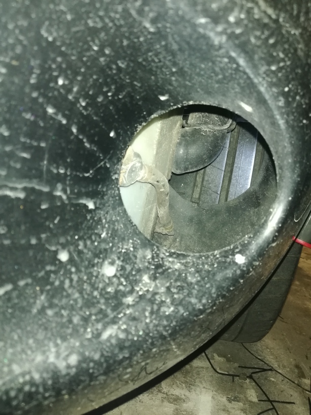

Maar heb nu toch de dustshields aan de voorkant helemaal verwijderd..
De verstralers zijn uit de voorbumper dus hopelijk genoeg frisse lucht in de wielkast🤔.
Als koelslangen niet exact de lucht in het hart van de schijf blaast geeft het ongelijke temperatuur binnen/buitenkant van de schijf, en das ni goed las ik ergens.
Eerst zo maar eens proberen.
