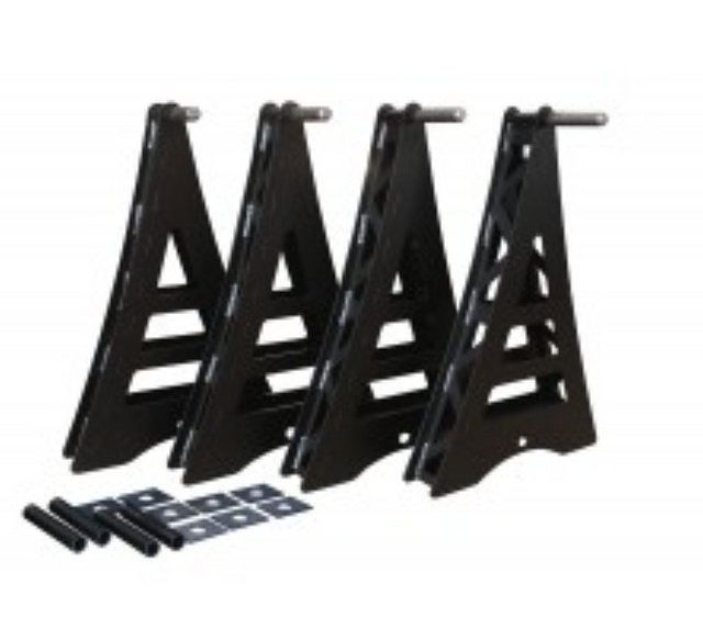

Vraagje:
Ik wil de volgende jack/service stands voor mijn E36.
De originele punten schijnen niet echt stevig te zijn van zichzelf en ik kreeg als advies de meegeleverde bussen te plaatsen.
Zou de plek van de originele punten de beste plek zijn om nieuwe bussen in te laten lassen?

Waarom gebruik je niet gewoon de krikpunten onder de auto?

Zelf ook een e36 gehad en volgens mij kunnen de krikpunten onder de auto twijfelachtig zijn, maar dan moet je volgens mij wel al veel roest rondom die punten hebben.
De buisjes aan de zijkant zijn volgens mij standaard al prima. Dus ik zou persoonlijk die gewoon gebruiken.

Philipoo schreef: 10 jan 2022, 14:20 Waarom gebruik je niet gewoon de krikpunten onder de auto?
In principe zouden de krikpunten gewoon bestendig zijn voor het gebruik van deze kriksteunen. Maar omdat de buis open is en na 15-20 jaar dat z’n tol kan eisen… verstevigingen of revisie van het plaatmateriaal wenselijk is.
Mijn ervaring met eigen e36 is eigenlijk alleen roest aan de onderzijde van de krikpunten. De interne structuur is keihard. Uiteraard een nieuwe plaat in laten lassen dus voor jaren weer goed 👍🏼

Ik heb de set inmiddels gekocht. Gisteren contact gehad met iemand die werkzaam is in de rallyhoek en die adviseerde ook om niet de originele punten te gebruiken.
Deze steunen lijken mij in veel opzichten praktisch en prettig werken. De koets is nu kaal dus het juiste moment om nog dingen toe te voegen.
