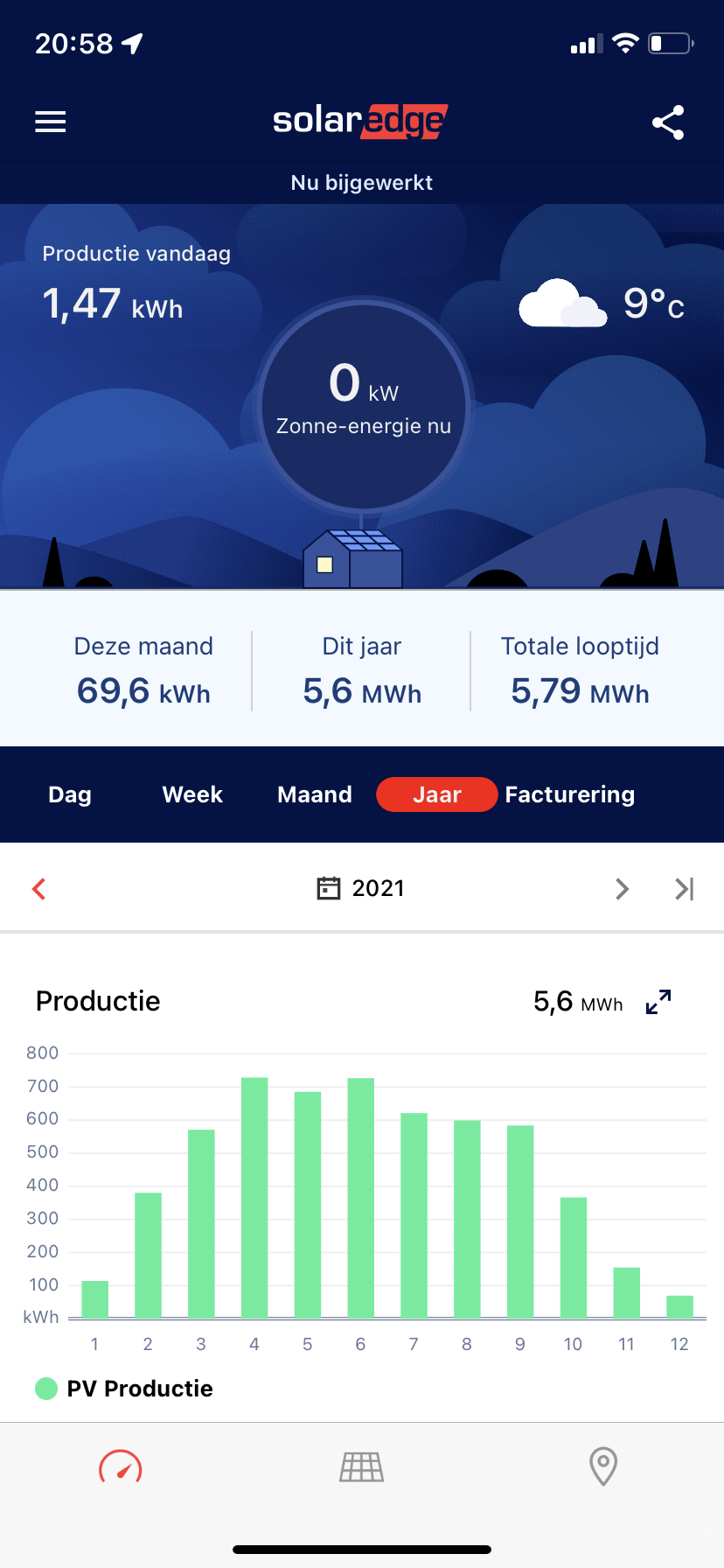

Ligt 13 maanden, ben er happy mee. Stroomkosten gaan naar nagenoeg nul, moet een paar honderd kwh afrekenen. Maar gas is 300kuub gedaald door (bij)verwarming met de airco’s.
16 panelen, panelen van 350w.

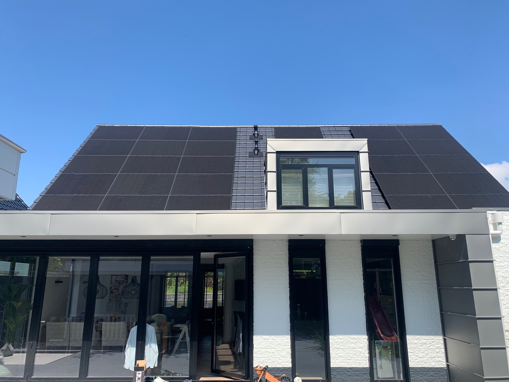

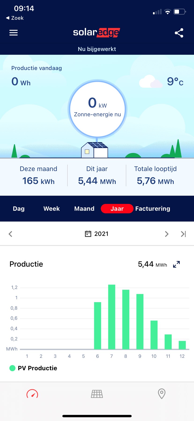

Aangezien ik hier indertijd om hulp heb gevraagd... Panelen zijn in juni geplaatst, dus helaas geen heel jaar overzicht. Ben vooralsnog dik tevreden! 27x 390WpH panelen met een liggen op het zuid-westen. Piek van bijna 10KwH gehad.

Lekkere berg panelen zeg... maar vooral, fraaie woning!

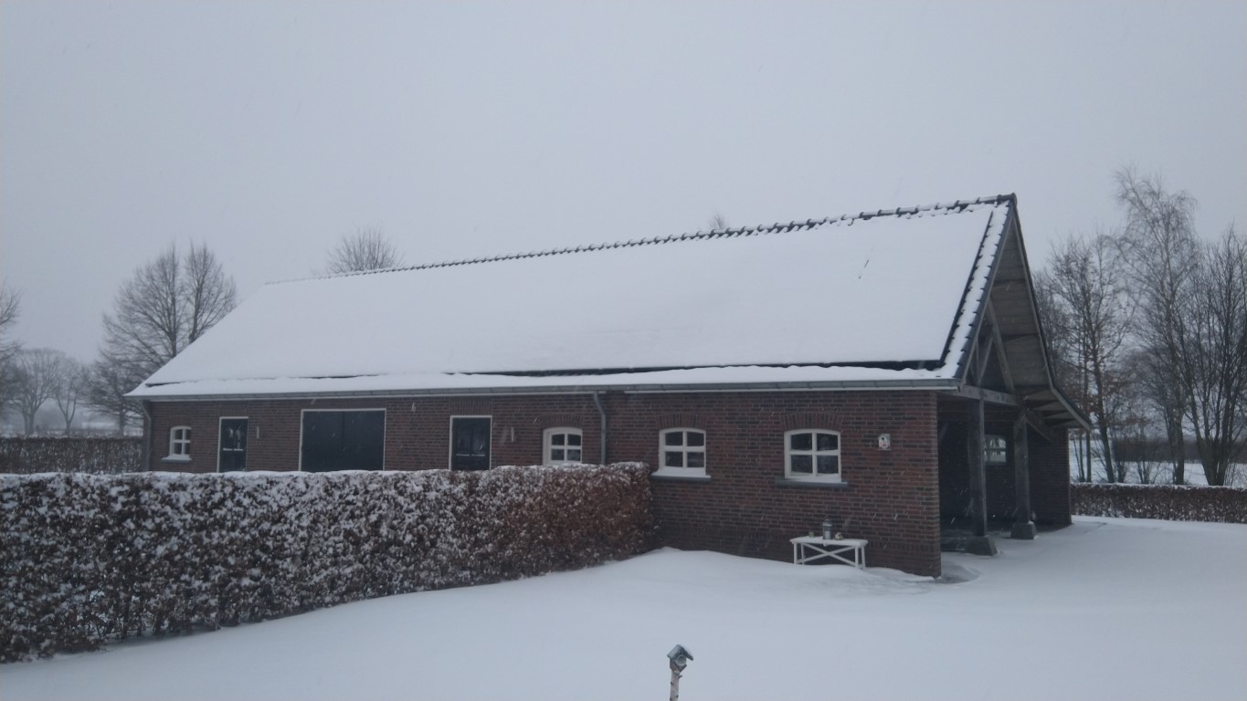

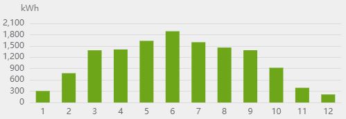

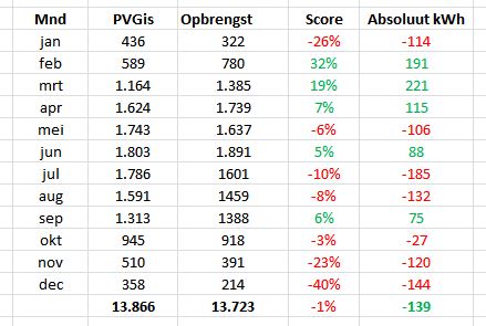

Wat cijfertjes van het afgelopen jaar van ons systeempje met 44 panelen van 315 wp, liggen op Zuid-west:
- 13.723 kWh opgewekt wat 1% minder is dan het gemiddeld genomen op zou moeten leveren volgens PV-GIS
- beste dag: 30 mei met 94 kWh
- slechtste dag: 7 & 8 februari met 0 kWh met dank aan de sneeuw
- beste maand relatief gezien: februari met 32% boven gemiddeld
- slechtste maand relatief gezien: december met 40% onder gemiddeld
Overall dus geen topjaar qua opbrengst, maar het is nog steeds meer dan voldoende om ons verbruik in ons gasloos optrekje van zo'n 12.000 kWh te compenseren
Wat cijfers: Grafiekje:
Dit schoot niet op natuurlijk op 7 en 8 februari
