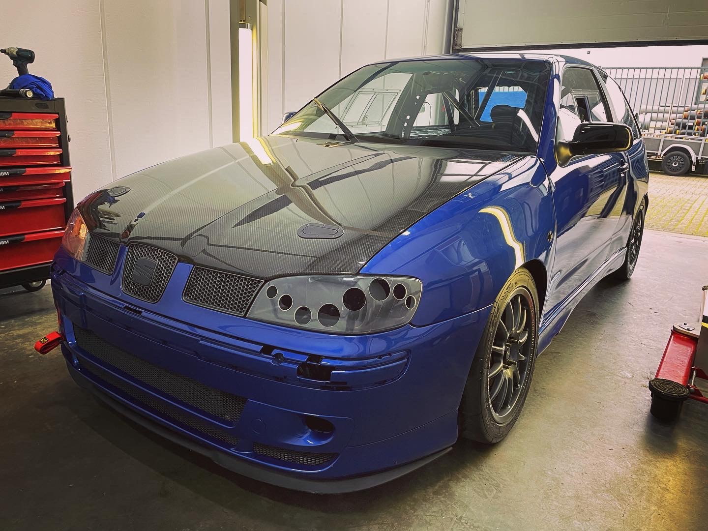

Weer eens voorstellen hier, helaas mijn oude inlog gegevens kwijt. Denk dat sommige mij en de auto vast nog wel kennen, en wellicht tegen gekomen op het circuit 👍🏻
de voorganger van de ibiza was een MK2 TDI, ook erg dik.
Robbert, inmiddels 30 en woonachtig regio Rotterdam.
5/6 jaar geleden aanschaft (met kenteken) 2e eigenaar met 90k op de teller.
Ibiza cupra tracktool van 2001 300pk/435nm
Volledig opnieuw opgebouwd en gespoten in audi rs6 sepang blue / antraciet van binnen.

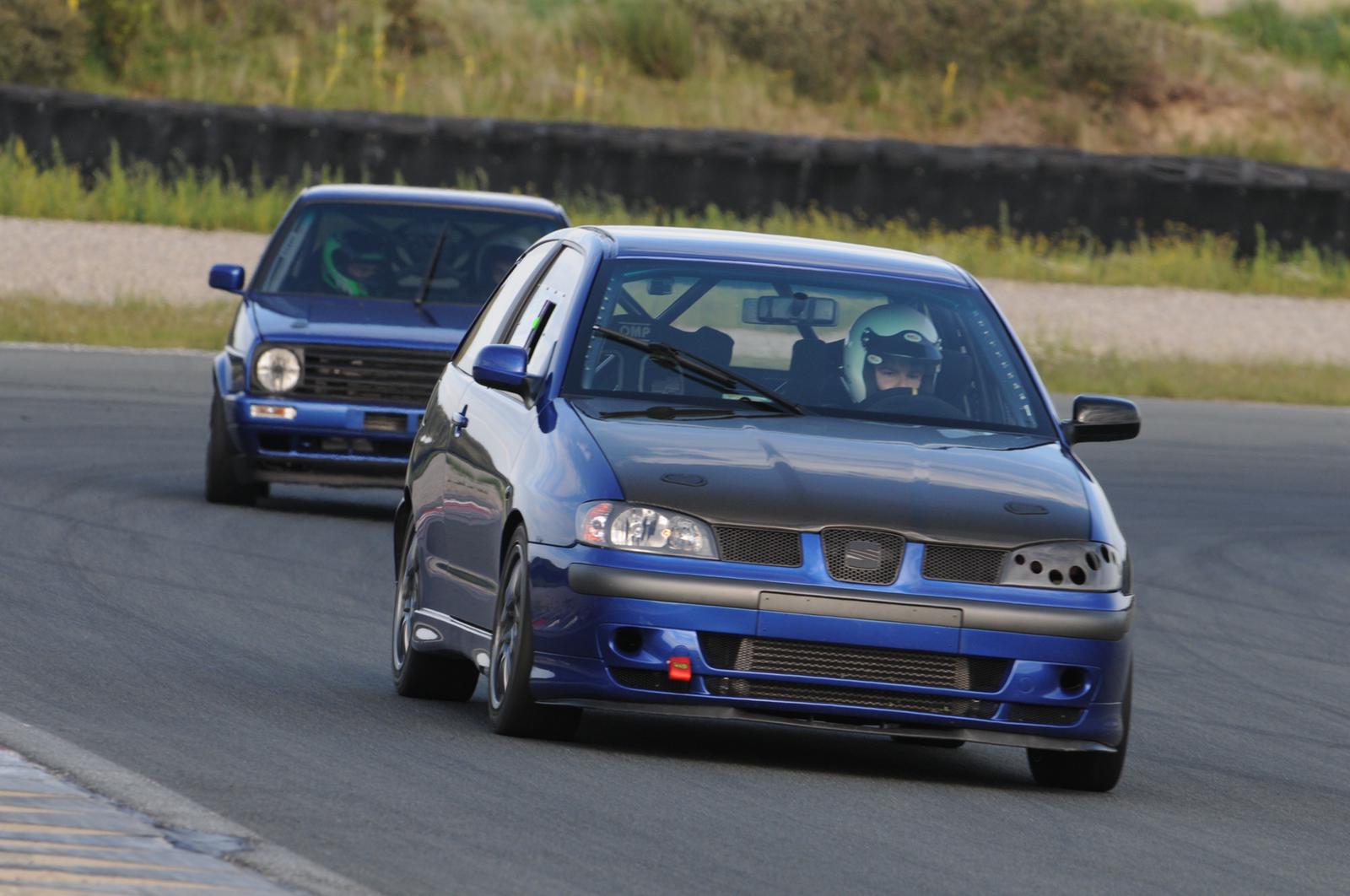

Hier nog een foto van op zandvoort. Ik ga eens proberen mijn rebuild foto's weer op te snorren!
