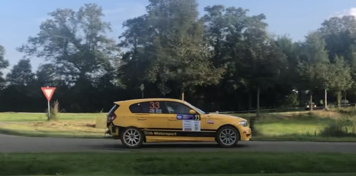

Hier even een foto.
Even geknipt uit een filmpje.
Als je hem wil hebben laat maar weten.
- Zo ging hij rond
- 9A4574A0-F91B-4773-8131-B664E02A806F.jpeg (197.94 KiB) 5957 keer bekeken
