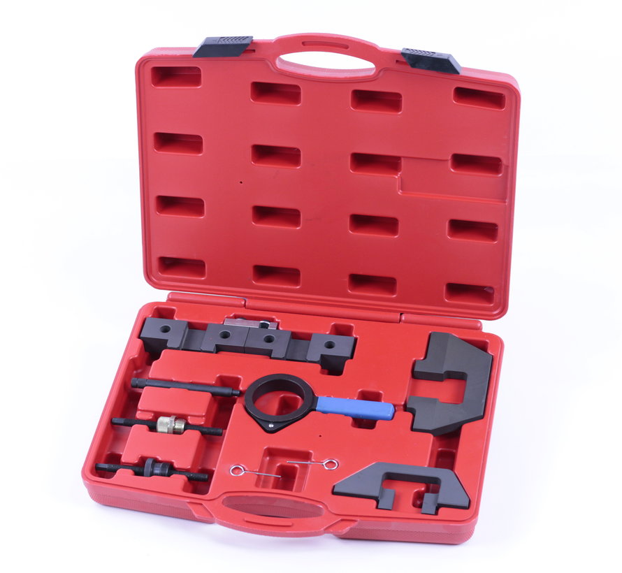

Bericht door Milka » 31 okt 2021, 15:39
Omdat ik de boel niet per se op tijd hoef te houden, dacht ik, ik krijg de kop er wel af zonder de vanos tool kit.
Niets is minder waar omdat de unit een kopbout afschermt.
Voordat ik 80,- uitgeef voor 5 minuten werk en de verwachting dat ik em ook niet meer nodig ga hebben.
Heeft iemand misschien onderstaande set te leen? Omgeving Arnhem zou ideaal zijn

Je had beter de ketting en tandwielen kunnen laten zitten zo te zien. Met een schroevendraaier had je de ketting (na los maken torx boutjes) ook kunnen verdraaien. Dan komt de vanos unit er ook af.

Bericht door Milka » 01 nov 2021, 13:18
Denk het niet, heb uiteraard geprobeerd het nog met de hand versteld te krijgen, maar de nokkenas is niet geblokkerd
dus komt de unit niet vrij.
en terwijl ik dit type, een nokkenas heeft vaak een vlakke kant voor een steeksleutel, en die zie ik ook op de foto.
Dus mss gaat dat nog werken. Vanavond even proberen

Bericht door Milka » 01 nov 2021, 20:10
Dat is toch het mooie van een forum met gelijkgestemden.
1tje biedt de gevraagde hulp en de ander daagt je nog een keer uit
Zojuist even de garage ingelopen, 24 steek op de nokkenas, goede ruk aan de ketting en plop, de unit komt los.
We kunnen weer verder. Top & dank
