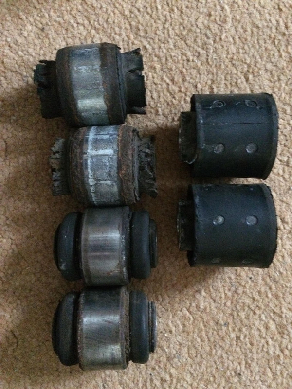

Verder heb ik zoveel ik kon de rubbers vervangen(wat aardig tegenviel omdat ze behoorlijk vast zaten) door meyle rubbers.
De rubbers die ik niet zelf kon vervangen is door het autobedrijf gedaan ook hebben ze de rubbers van de schommelarm welke in het chassis gaan vervangen door meyle hd rubbers en aan de zijkanten opgevuld met ronde kunststof schijven.
Ik heb de achter dempers ook vervangen door nieuwe blauwe meyle dempers(de oude waren totaal op).
Het subframe waarmee het vast zit aan het chassis zijn nu gele powerflex bussen de rest meyle rubbers.

De oude rubbers waarvan er volgens mij al een paar eerder waren vervangen.
