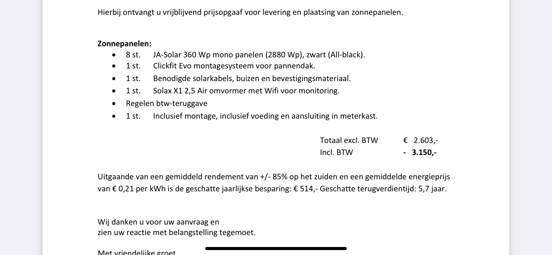

Vraagje aan de connaisseurs alhier, heb dit aanbod gekregen voor 8 panelen. Prijs is recent al verlaagd omdat ik een ander soort omvormer nu heb aangevraagd en nog een aanvraag gedaan heb voor 20 panelen op een locatie elders in mijn woonplaats. Prijs verder is mij wel goed, zal vast elders goedkoper kunnen maar wil de centen liever in mijn eigen dorp/omgeving besteden.
Verder niet echt doel over, dus mijn vraag is of er nog dingen zijn waar ik op moet letten of moet aanvragen. Kreeg optioneel ook de vraag om er optimizers tussen te laten zetten, dit kost €575 ex.BTW extra. Maar lijkt mij persoonlijk geen noodzaak, panelen hebben vrij zicht/geen slagschaduw. Of zijn er andere redenen om hier toch nog wel voor te kiezen?
- Luco
- Berichten: 30157
Ik heb ook een solax, bevalt goed, maar ja is pas drie jaar oud, dus als er dan al wat mis zou zijn dan zou het niet best zijn, vind de grafieken en maandelijkse rapportages prima.
- Knot
- Berichten: 41801
2600 ex is niet duur, ik heb een stuk meer betaald voor 9x310Wp bij zonneplan.
Omvormer geen idee, als ie het bij Luco al 3 jaar doet lijkt het wel oke. Is wel het belangrijkste onderdeel van de setup, beter een goede omvormer op vage panelen dan andersom. Zou zelf voor een Growatt gaan als ik nu mocht kiezen, die zijn er met 2 lussen dus daar zou je enige vorm van laagstaande zon of ondergaande zon ook mee kunnen oplossen voor die paar watt extra als je boven en onderste rij splitst.
Optimizers overkill als er geen schaduw ligt.
- Elise
- Berichten: 9844
Dus jij helpt de lokale ondernemer, die vervolgens op zijn beurt jou wat onnodigs probeert aan te smeren?Eeuwe schreef: 26 aug 2021, 06:26 zal vast elders goedkoper kunnen maar wil de centen liever in mijn eigen dorp/omgeving besteden.
Want zo lees ik het.
Als er geen schaduw is dient het advies te allen tijde te zijn dat je geen optimizers nodig hebt.
- matthyssie
- Berichten: 6243
- Auto: F11 520d & E86 3.0si
- Locatie: VAM-berg
Prima optie Eeuwe. Ik heb €3095 in de btw betaald voor 8x 340 ook icm een Solax inverter. Moet wel zeggen dat ik een 3 kW versie heb ipv een 2,5. Op een zonnige voorjaarsdag haalde ik (volgens de app) ook net iets meer dan 3 kW van het dak. Die 2,5kW versie lijkt me dan net even te licht voor 8x 360.
- Knot
- Berichten: 41801
2448w toch totaal, kan precies bij 85% rendement, al zou ik altijd zwaarder nemen nu ik al 2 jaar op 2200w begrensd ben terwijl ik 2350 kan draaien.
- matthyssie
- Berichten: 6243
- Locatie: VAM-berg
8x 360 is toch echt 2880? Waarom reken je met 85%? Gaat er toch om hoeveel vermogen dat ding kan hebben maximaal?

Input mag vaak hoger zijn, hij zal niet meer dan 2500w terug naar de meterkast gaan sturen daarom reken ik met 85% (is gebruikelijk).matthyssie schreef: 26 aug 2021, 10:16 8x 360 is toch echt 2880? Waarom reken je met 85%? Gaat er toch om hoeveel vermogen dat ding kan hebben maximaal?
http://nl.solaxpower.com/wp-content/upl ... X1-air.pdf
Array power mag zelfs 3750Wp zijn zie ik.

Iedereen bedankt voor de input! Hier heb ik zeker wat aan.
Hierbij het achterliggende verhaal dan; heb telefonisch een aanvraag gedaan voor acht panelen, installateur is nog niet langs geweest dus kent mijn woonsituatie niet. Ik heb hem ook niet verteld over een eventuele slagschaduw.
Toen ik in mijn kennissenkring (zonnepanelen bezitters) informeerde naar de mogelijke toevoeging van Optimizer’s werd mij verteld dat dit eigenlijk altijd wel als standaard optie aangeboden wordt door een installateur.

Goed punt, zal eens vragen of ik er een zwaardere bij kan krijgen.matthyssie schreef: 26 aug 2021, 09:42 Moet wel zeggen dat ik een 3 kW versie heb ipv een 2,5. Op een zonnige voorjaarsdag haalde ik (volgens de app) ook net iets meer dan 3 kW van het dak.

Mijn output power lag op die dagen zeker boven de 2,5 kwh. Dan zou ik in het geval van Eeuwe altijd voor de 3kwh of zelfs 3,3kwh versie gaan. Is toch zonde als je max power begrenst wordt omdat je net even bezuinigd hebt op de omvormer.Knot schreef: 26 aug 2021, 11:02Input mag vaak hoger zijn, hij zal niet meer dan 2500w terug naar de meterkast gaan sturen daarom reken ik met 85% (is gebruikelijk).matthyssie schreef: 26 aug 2021, 10:16 8x 360 is toch echt 2880? Waarom reken je met 85%? Gaat er toch om hoeveel vermogen dat ding kan hebben maximaal?
@Eeuwe: Om wifi met app te hebben bij deze inverter moet er wel een losse wifi dongle opgeschroefd worden. Moest ik wel apart om vragen dus niet vergeten. Wat heb je aan zonnepanelen als je niet met mede-paneelbezitters kan vergelijken over wie de langs.. euh wie de meeste stroom oplevert?

Zo denk ik er ook over hoor maar in mijn geval scheelt het 100 tot 150W en men is van mening dat mijn kleinere omvormer eerder opstart en langer doorgaat en ik daarmee alsnog onder de streep meer opbrengst pak.
