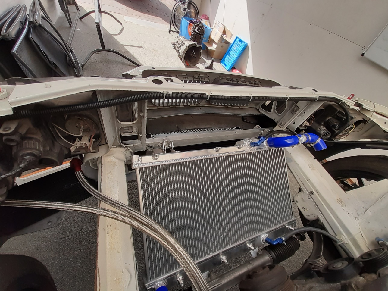

Vanreijmersdal schreef: 07 jun 2021, 15:00 Gaaf! heel benieuwd naar de opstelling icm de radiateur.
nou... zoiets? (ok, dat van mij is mss wat extreem... en ik mis 2 cilinders voor de vooras ;-)
:ken ik jou:

Mark 320iS schreef: 07 jun 2021, 15:09 Nice! De jongen waar ik mijn M3 in onderhoud heb heeft een soortgelijke oplossing op zijn e36 m3, ziet er heel strak uit op zijn auto. Hij heeft de radiateur naar voren gekanteld, of er een andere in zit weet ik niet.
Vaak zit er deze radiator in: https://www.raceparts.biz/bmw-e36-e46-m ... iator.html
PeterM
Berichten: 470
Locatie: Drenthe
Re: Opbouw BMW e46 M3 tracktool
Bericht door PeterM » 07 jun 2021, 21:52
E36-italia schreef: 07 jun 2021, 20:15
Thanks voor de link. Ik zal als ik de intake ga passen eens kijken hoeveel ruimte ik precies heb en ook informeren bij de leverancier van de airbox hoe ze het zelf doen.
