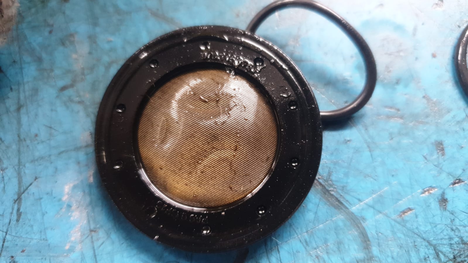

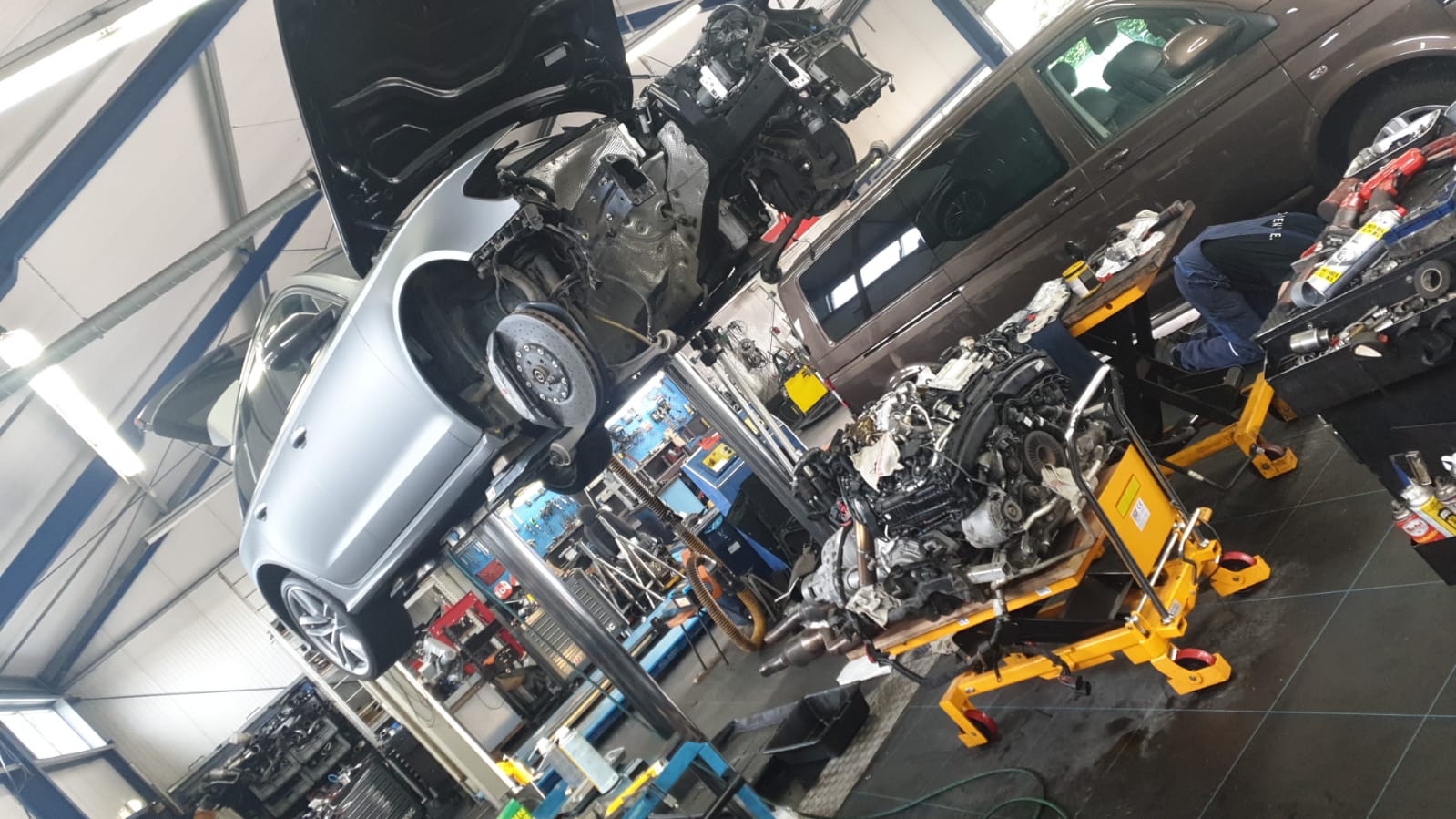

Wij kregen een RS6 binnen die niet goed liep en waarvan ik dacht dat met het vervangen van een setje injectoren de klus (motor moet eruit) geklaard zou zijn. Omdat de motor echt beroerd liep en geen foutcodes had besloten er niet meer mee te rijden. Lang verhaal kort, motor bleek ook goed vervuild, dus inlaat stralen. Daarna bedacht het beroemde filtertje te modificeren. Helaas te laat, turbo's waren beide compleet beschadigt. Tegelijkertijd was ik verbaasd aangezien de eigenaar niet aangegeven iets gehoord of gemerkt te hebben qua vermogen. Paar foto's ter illustratie,
Het slachtoffer.
Het slachtoffer.

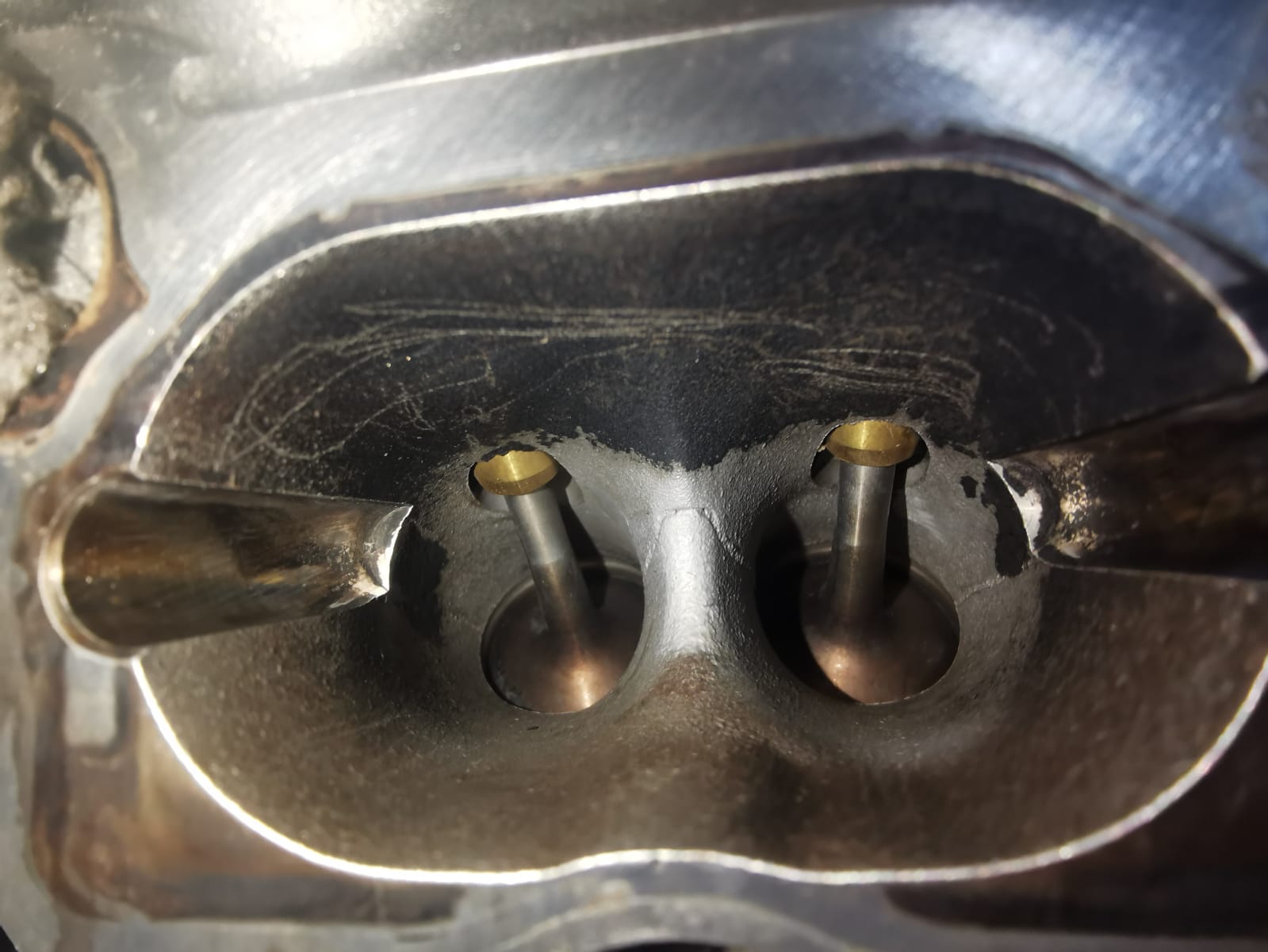

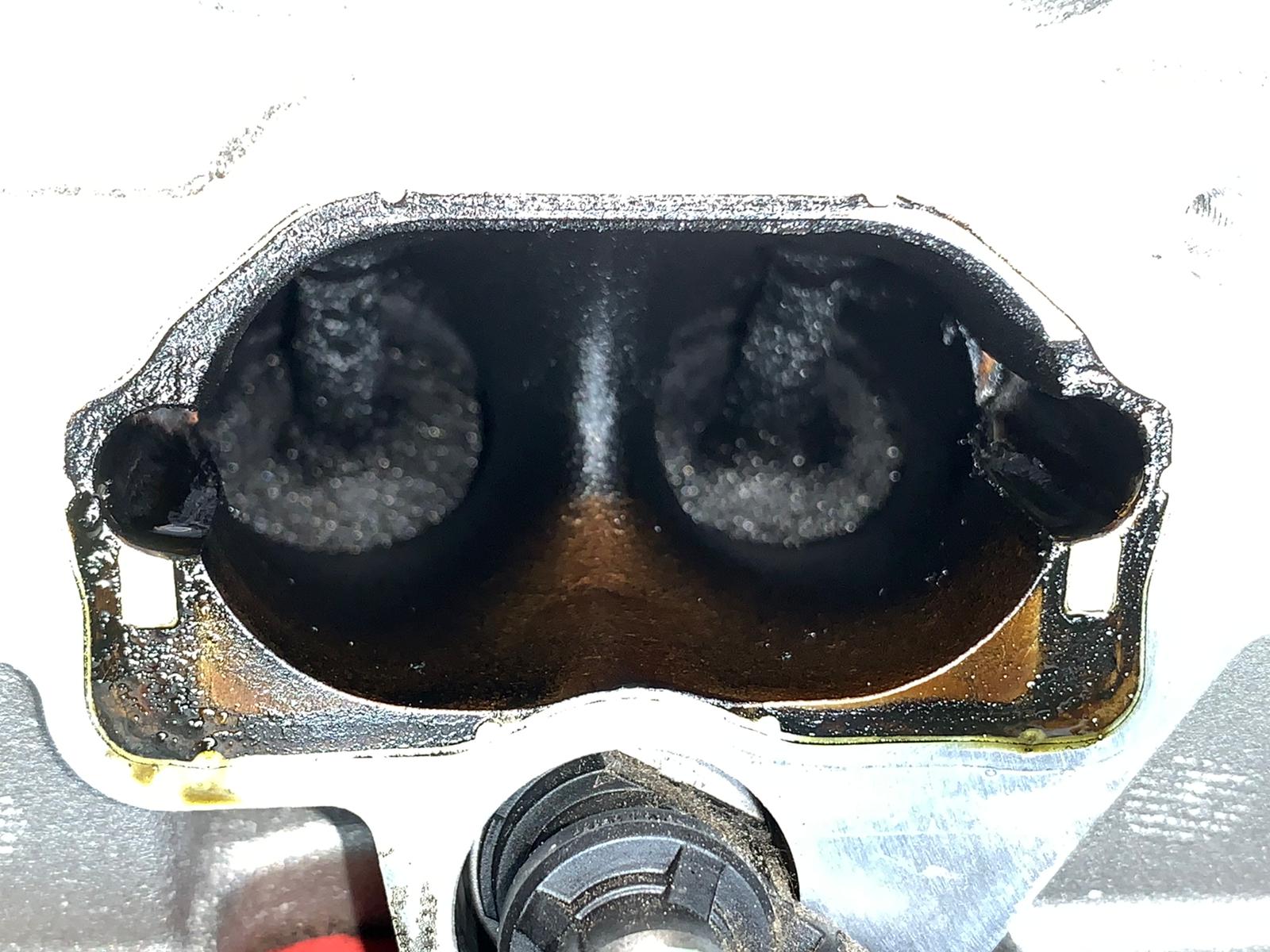

Vervuilde inlaat.
Vervuilde inlaat.
Inlaat half schoon.
Inlaat half schoon.
bijna schoon.jpg (135.19 KiB) 4531 keer bekeken

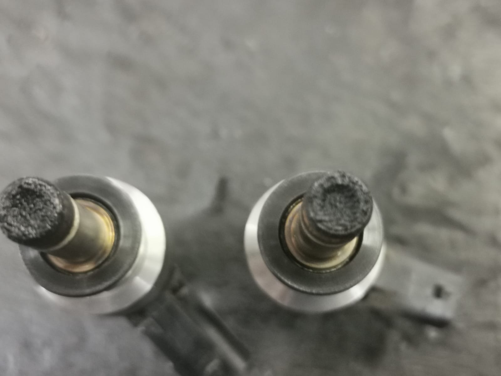

Injectoren konden uit een vervuilde diesel komen.
Motor loopt weer strak.

@Jos : bij het stralen van die inlaten zie ik vaak nog heel klein gruis achter blijven op de kleppen. Maakt dat niets uit en verband dat later gewoon mee?
jos_br
Berichten: 2718
Locatie: Dieverbrug
Re: Te groot onderhoud RS6
Bericht door jos_br » 10 jul 2021, 22:33
JP schreef: 10 jul 2021, 22:20 @Jos : bij het stralen van die inlaten zie ik vaak nog heel klein gruis achter blijven op de kleppen. Maakt dat niets uit en verband dat later gewoon mee?
Dit was tijdens het stralen, dus maar half zoals je kunt zien. Eerst verder stralen waarna een neutralisator gebruikt wordt waarna alles er werkelijk nieuw, en dus schoon, uitziet. Had alleen even geen foto bij de hand.
