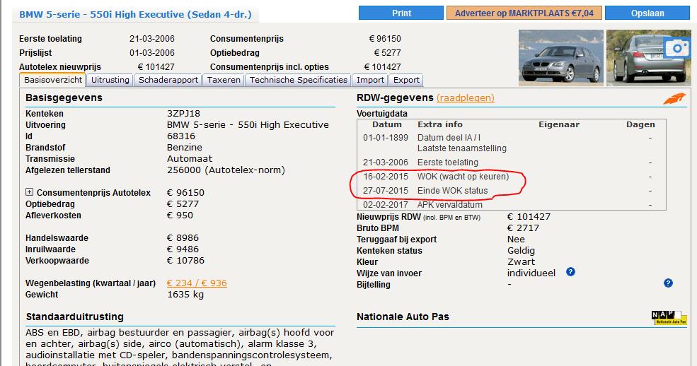

En wie kan me iets vertellen over deze auto?
http://www.autowereld.nl/bmw/5-serie/55 ... /foto.html" onclick="window.open(this.href);return false;
bpm is slechts 2717 euro, auto staat ook al lang te koop.

Bericht door Fabian » 14 jun 2016, 08:04
Laat maar lekker staan.....
als schade auto land in gekomen, bij import een WOK-melding gekregen, gerepareerd in 5 maanden tijd.
(niet letten op kmstand en waardes die hierin staan, allemaal fictief.)

Bericht door Martijn_bmw » 14 jun 2016, 16:57
blijft slecht dat WOK status niet te achterhalen is voor de particulier.
