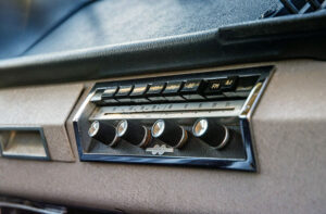

Voor mijn vader ben ik bezig met het vinden van een elegante(re) audio oplossing voor in zijn DS. Op het moment zit er een Sony radio uit begin 2000 in (achter een origineel Continental frontje wel gelukkig) met een soort afstandsbediening vastgemaakt aan de armsteun in het midden. Dit staat niet mooi en werkt niet goed dus het lijkt me mooi om deze radio te vervangen door een versterker + bluetooth ontvanger + level regelaar. Alleen bluetooth dus en verder alle andere functionaliteit via je telefoon. De speaker setup bestaat uit 2 speakers onder de voorstoelen en 2 tweeters in het dashboard, geen idee wat de specificaties van deze 4 zijn.
Zo ziet het er nu uit: Radio zit dus achter dit frontje. Frontje zit vast met (op de foto) onzichtbare scharnieren maar kan niet ver genoeg kantelen om de knoppen van de radio goed te kunnen bedienen, vandaar de afstandsbediening.
Ik wil één van de draaiknoppen aansluiten op de level regelaar zodat je aan de originele knoppen draait voor het volume. Op het moment wordt er het e.e.a. gedaan aan de auto dus dit leek me een mooi moment om dit op te pakken. Ik ben zelf niet echt ervaren op audio-technisch gebied dus dit is voornamelijk veel nieuwe dingen leren voor me.

Follow-up voor de geïnteresseerden:
Uiteindelijk met dank aan Auto Renaissance in Amsterdam een oplossing gevonden:
Een Wetsounds ww-bt-vc bluetooth onvanger met play/pauze + volume + skip functie in één.
Spulleke moest wel uit Kentucky komen, maar de wachttijd viel mee.
Geluidskwaliteit is super en het ding misstaat niet in de auto. Niet geheel de originele look maar dichtbij genoeg wat mij betreft.
Pairen van je telefoon doe je simpel door twee keer de knop in te drukken, daarna geen omkijken meer naar.

Misschien de kopse kant van de zwart geanodiseerde knop opschuren zodat het blanke aluminium zichtbaar wordt en hij meer lijkt op de andere oude knoppen?

Of, als je genoeg materiaal hebt, dezelfde 'put' erin maken op de draaibank.

Dank voor de reacties! Had nog niet gedacht aan het opschuren, ga ik zeker proberen. Draaibank net een stapje te ver voor me
