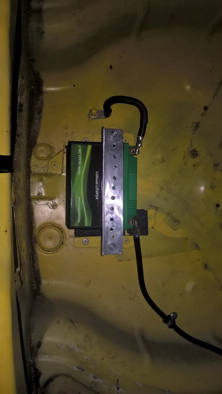

In de Trackday Seat Leon Cupra heb ik deze zitten, 1.6kg...
https://www.accuserviceholland.nl/lfp30 ... -accu.html
Voldoet prima, start gewoon na maanden te hebben stil gestaan

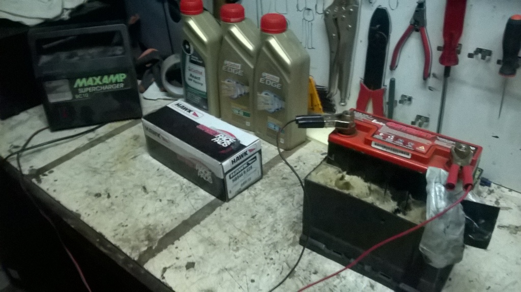

In de Leasert had ik een odyssey pc680 ingebouwd in een orginele lege accubak
Als ik naar een trackday ging of de NBR dan wisselde ik die accu even om, was zo gepiept

Die eerste is idd heel licht.Erminio schreef: 09 mei 2021, 12:04 In de Trackday Seat Leon Cupra heb ik deze zitten, 1.6kg...
Voldoet prima, start gewoon na maanden te hebben stil gestaan![]()
In de Leasert had ik een odyssey pc680 ingebouwd in een orginele lege accubak![]()
Als ik naar een trackday ging of de NBR dan wisselde ik die accu even om, was zo gepiept![]()
Nadeel kan zijn de beperkte temperatuur range van 0 tot 60 graden. In de zomer bij de Ring kan in de auto de temperatuur heel hoog oplopen.
En ik ken de lichte ontvlambaarheid van lithium batterijen aan den lijve.

De pc680 is zeker beter geschikt voor de daily
Hier zat de mijne in...
Blijft altijd link
