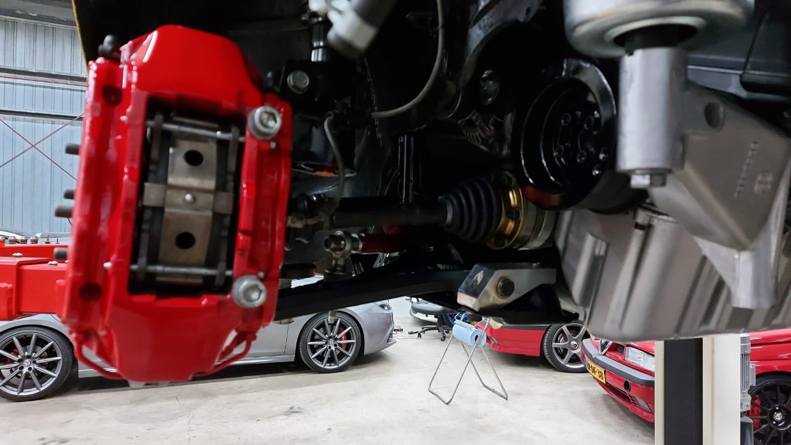

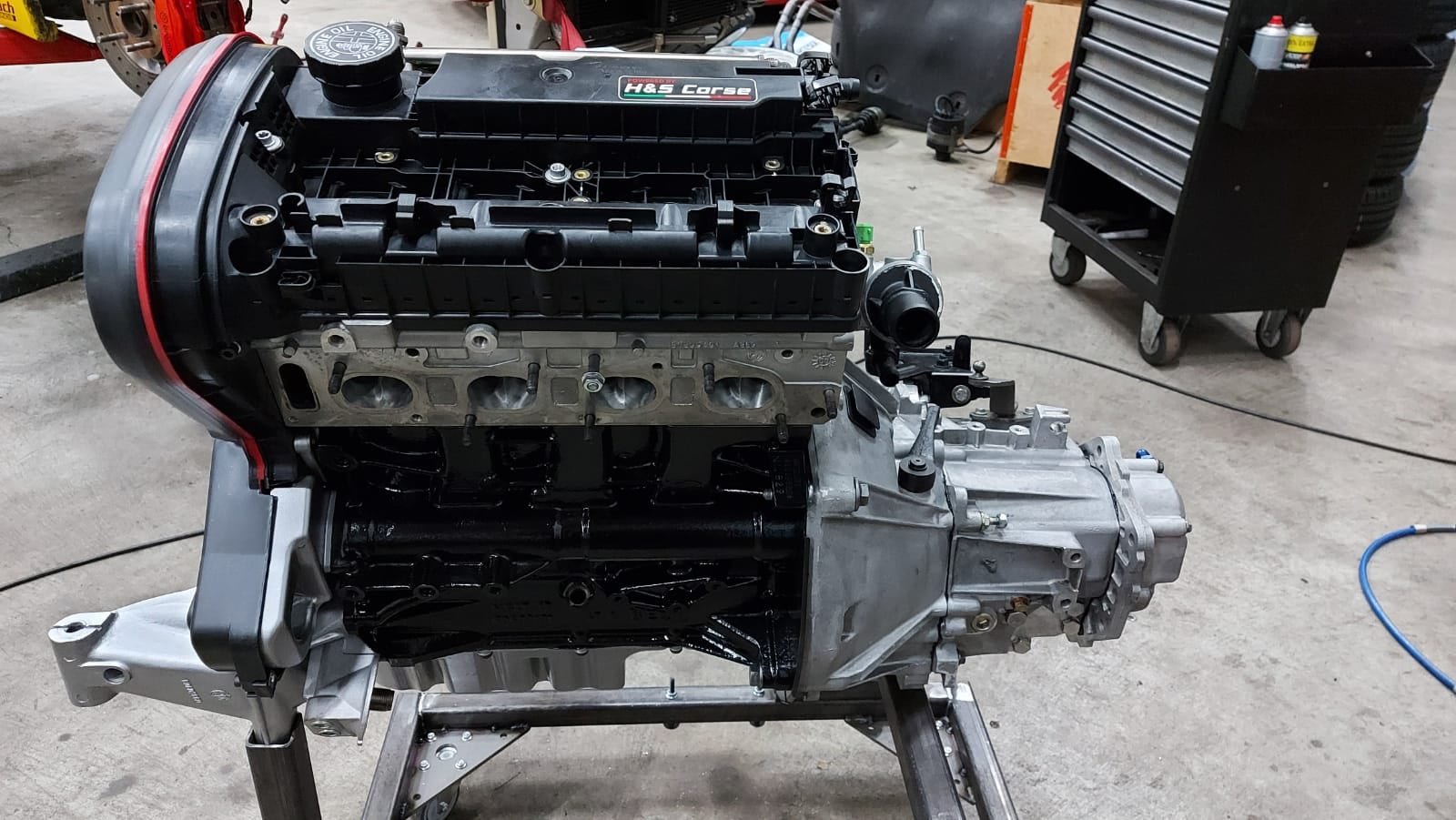

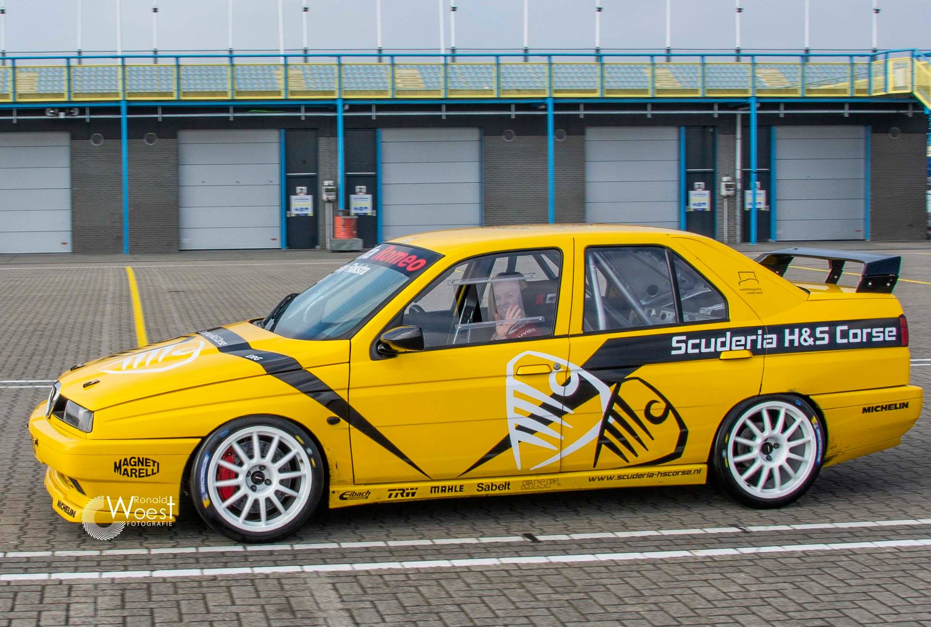

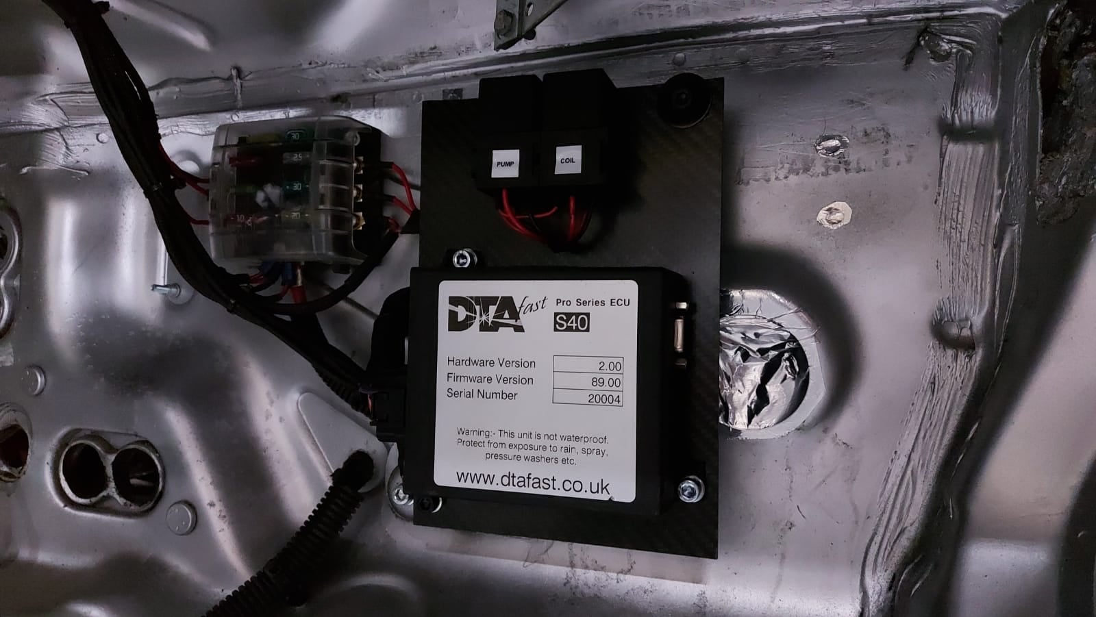

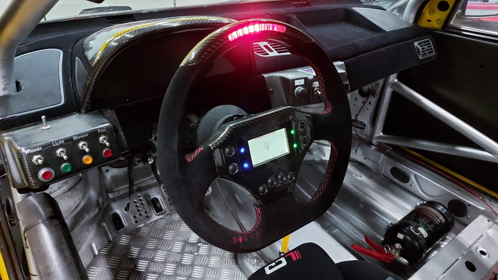

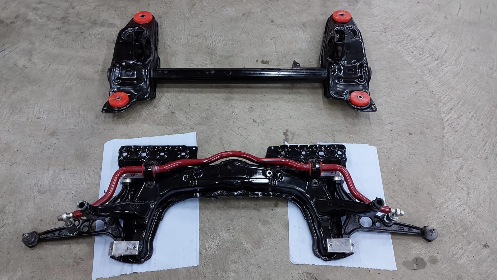

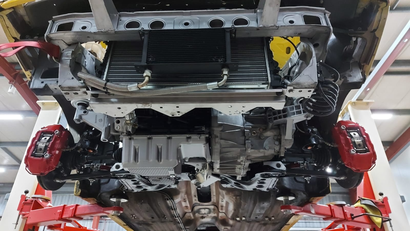

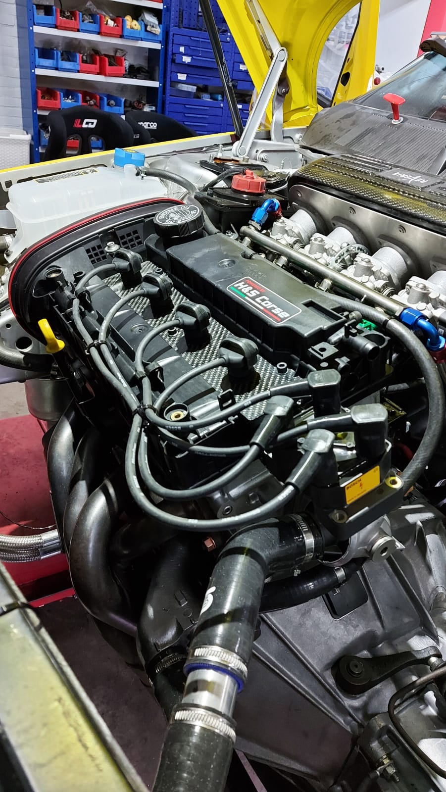

Oh oh wat een drukke winter! We hebben de 155 racer grondig aangepakt, op het plaatwerk na is alles nieuw kan ik bijna zeggen. :gek:
De motor levert nu 220pk en loopt echt kogelhard :crazy:
Hoge compressie zuigers, andere nokkenassen, onderblok bewerkt, cilinderkop opnieuw volledig bewerkt, inlaatvoet aangepast op de body's, alle randzaken ook nieuw. Als we toch bezig zijn. :mrgreen:

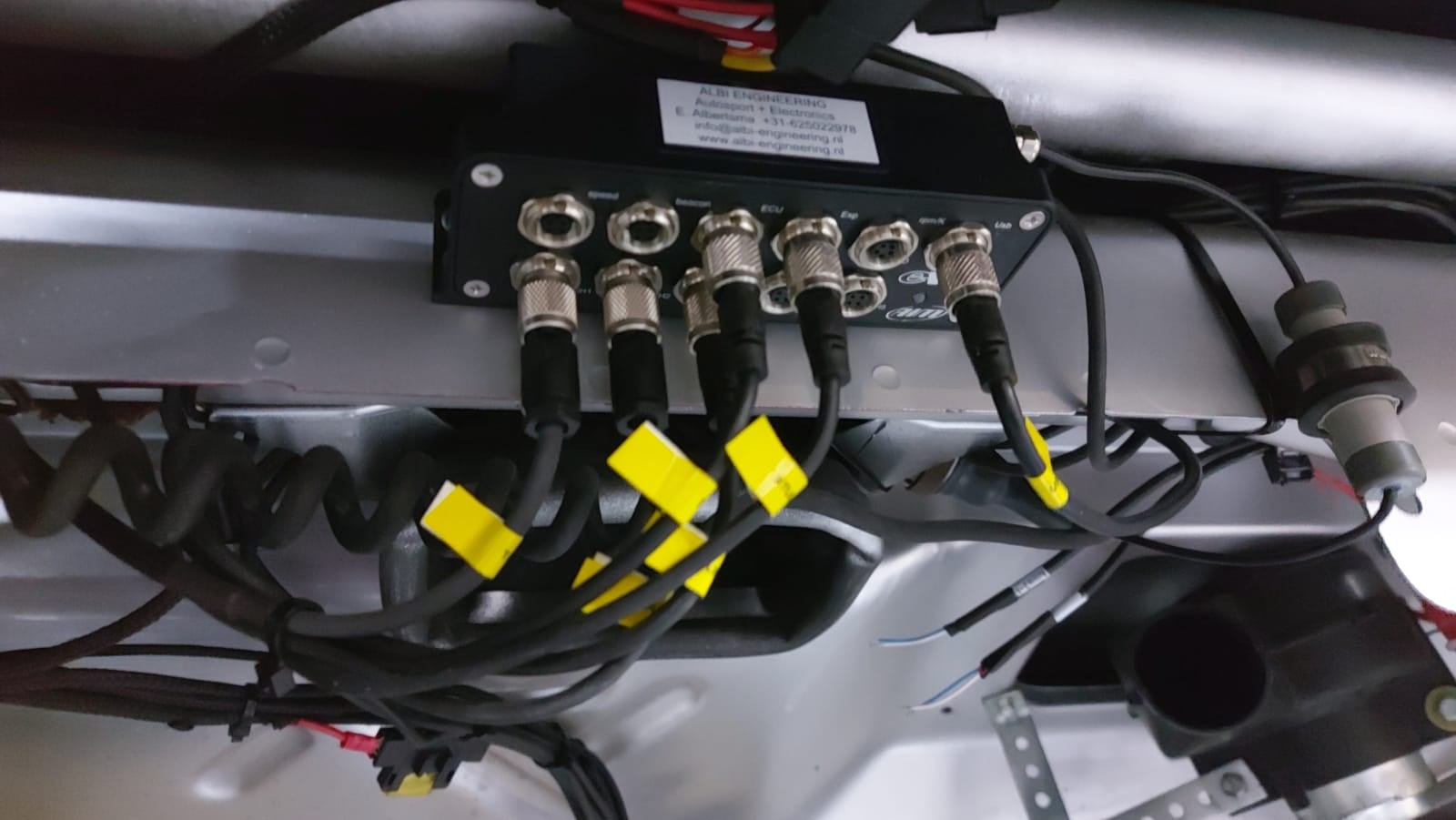

Nieuwe DTA computer met nieuwe motor kabelboom
AIM stuur met display erin
Shortshifter (nog niet op de foto)
Onderstel aangepakt met hardere veren en achterdempers aangepast.
Compleet nieuwe uitlaatlijn in grotere diameter
2 splinternieuwe sets Michelin slicks
Op het TT van Assen afgelopen 23 maar de shakedown gereden. Die auto is zo bruut nu, niet meer terug te herkennen met wat het was!

Opa schreef: 01 apr 2021, 15:38 Ziet er goed uit.....en nog rondetijden vergelijken met de rondetijden van de oude set-up?
Theoretische tijd op assen was 1:57
'Echte' tijd op assen was 1:59, wel met verkeer.
