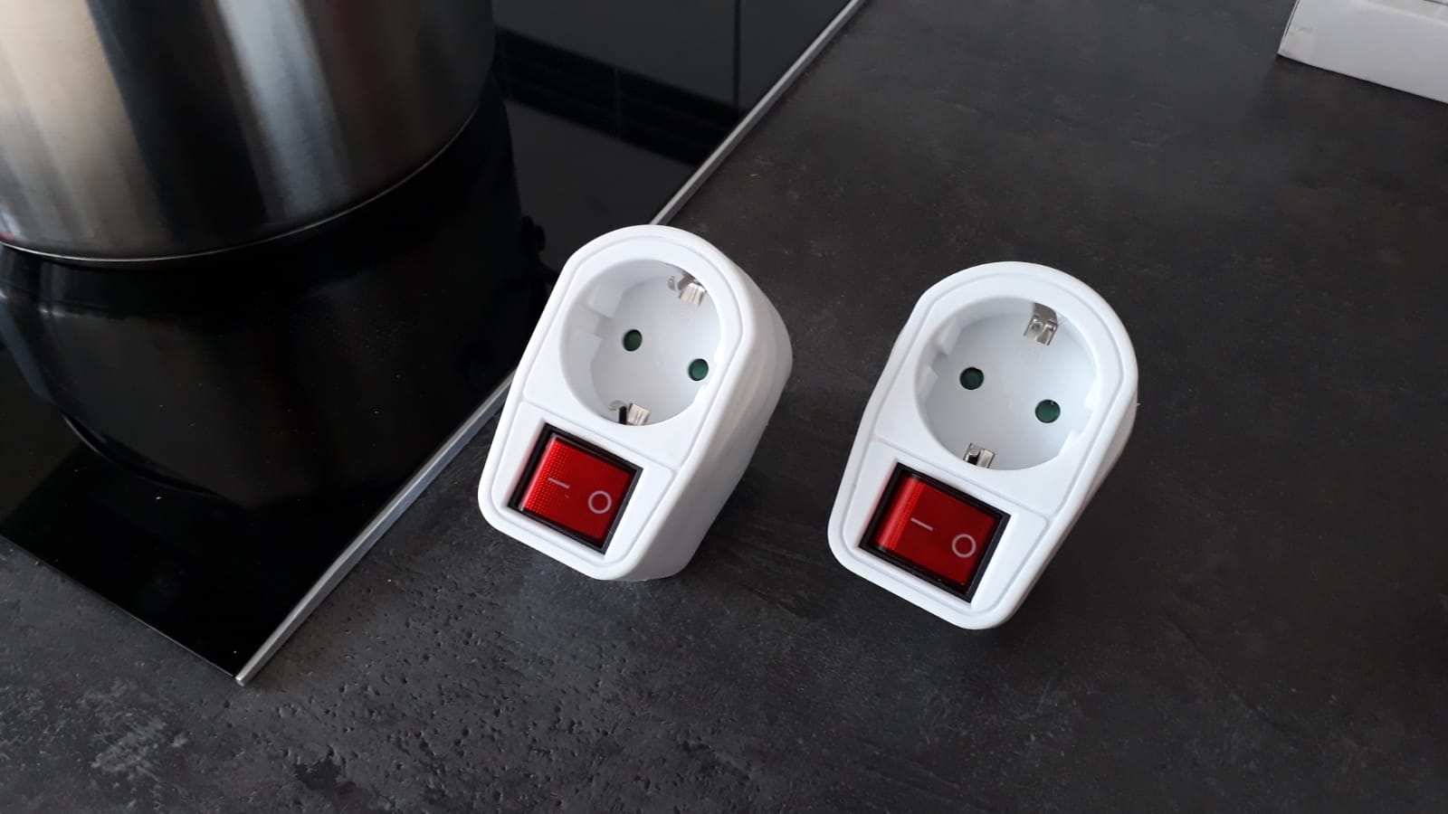

Heb ook een aantal van deze besteld, dat stekker trekken is ook niks steeds.
Kost nog geen 4 euro per stuk, apparatuur staat dan ook echt UIT, verbruikt niks, geen kans op kortsluiting etc.
Bij een sluiper van 2W als een Kinect sensor of wasdroger heb je m in een jaar al terugverdiend.

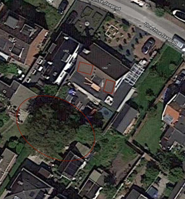

Goed, ook ik ben de race voor zonnepanelen. De offertes vliegen me om de oren, met alle verschillende mogelijkheden die er zijn. De grote gemene deler is dat ze geen van allen het eens zijn over de beste oplossing voor het dak.
We gebruiken hier thuis zo'n beetje 8500 KwH per jaar. Zal de komende jaar nog wat stijgen door een jacuzzi buiten, wat meer kms met de electrische auto en mogelijk ook nog een installatie van een airco.
Schuin dak, ligt op het zuid-zuid-westen. Mogelijkheid bestaat om op het platte gedeelte (uitbouw) nog een extra rij neer te leggen. Onderstaande aanbiedingen gaan alleen uit van het schuine dak.
Optie 1 - Coolblue
24 panelen van REC (360WP) met Emphase micro-omvormers
25 jr garantie op alles (paneel, omvormer, installatie (10 jr), etc)
Netto prijs - 10.287 euro
Optie 2 - Zonneplan
27 panelen van Zonneplan, DM325G1(325WP), met Zonneplan One Omvormer (meen in serie geschakeld, dus geen optimale opbrengst bij schaduw)
10 jr garantie op alles (paneel, omvormer, installatie (10 jr), etc)
Netto prijs - 6.674 euro
Optie 3 - SVEA (Ikea)
24 panelen van Longi (360WP) met Solar-edge omvormer en optimizers
12 jr garantie op alles (paneel, omvormer, installatie (10 jr), etc)
Netto prijs - 9.260 euro
Ik zie door de panelen de oplossing niet meer... Help!

Ik zou een paar echte specialisten vragen ipv coolbleu en ideaal.
- Elise
- Berichten: 9988
3 regels uit je betoog die allemaal met schaduw te maken hebben.CRZ schreef: 23 mar 2021, 11:00 met Emphase micro-omvormers
Hoe erg is de schaduw en bedenk goed, "van een drolletje kun je geen gebakje maken" !!!

3 uit de regio gebeld;
1. Wij doen geen particulieren meer
2. We hebben het te druk
3. Besluit van de directie om geen zonnepanelen meer te doen bij particulieren.
Heeft te maken met een boom die bij de buren staat (+/- 20m van ons huis)Elise schreef: 23 mar 2021, 11:433 regels uit je betoog die allemaal met schaduw te maken hebben.CRZ schreef: 23 mar 2021, 11:00 met Emphase micro-omvormers

Die boom gaat wel voor problemen zorgen, zou een solaredge met optimizers per paneel nemen.
Growatt heeft string omvormers met 2 lussen, dat is goedkoper en je kunt het dan nog gunstig neerleggen als je een strook of helft schaduw zou hebben maar die boom lijkt mij vrij variabel licht wegnemen naarmate de zon erlangs draait.
- Elise
- Berichten: 9988
Hoe hoog is die boom in vergelijking met jullie dak en hoeveel schaduw heb je daar van in de zomermaanden als de zon hoog staat?CRZ schreef: 23 mar 2021, 11:52 Heeft te maken met een boom die bij de buren staat (+/- 20m van ons huis)
Zonnepanelen hebben bypass diodes, die ook deels een schaduw probleem kunnen oplossen.
In plaats van optimizers kun je e.e.a. ook oplossen door meerdere korte strings parallel te schakelen. Kies je daarvoor, dan moet je wel een passende omvormer hebben die dat kan aansturen, maar dat is gewoon een kwestie van even goed naar de specs van panelen en omvormer te kijken om zo een sluitend geheel te krijgen. (Je moet wel zoveel panelen in serie hebben dat ze voldoende spanning leveren op de omvormer te laten opstarten, maar dat ligt aan zowel de specs van de panelen als van de omvormer).
