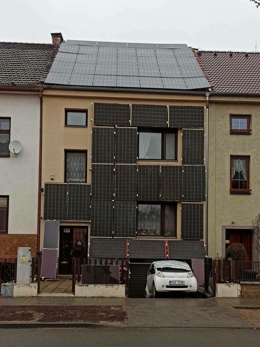

Bericht door Forza » 18 mar 2021, 09:37
ArjandeV schreef: 17 mar 2021, 21:41 Pleur gewoon wat zonnepanelen op je dak joh. Ik gebruikte in ons vorige huis ongeveer 2500kwh per jaar, nu warmtepomp erbij, dus dat is zeg een 3500kwh extra, dan heb ik nog een tesla, die doet ook al 3750kwh op jaarbasis. Nou, 31 panelen op het dak, op het oosten, dus niet top qua rendement, maar levert me iets van 6500-7000kwh per jaar op (31 x 320wp, op een rendement van 68-72%). Nou, dan is mijn verbruik wat overblijft een keer 2750kwh per jaar. Met elk jaar korting op je nieuwe energie contract betaal ik wel 30€ per maand.. en dan rij ik daar ook 15.000km op.
:tooth:
