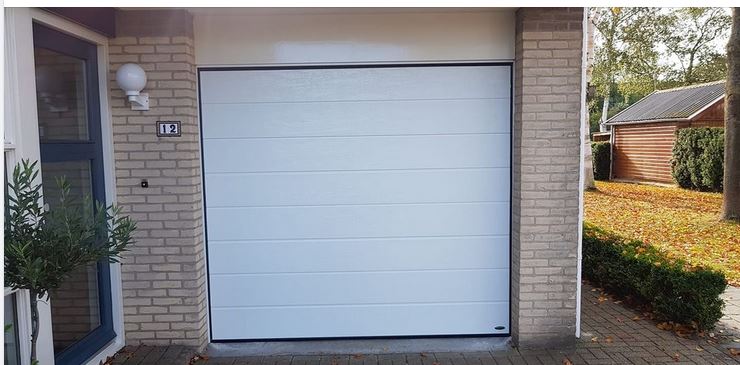

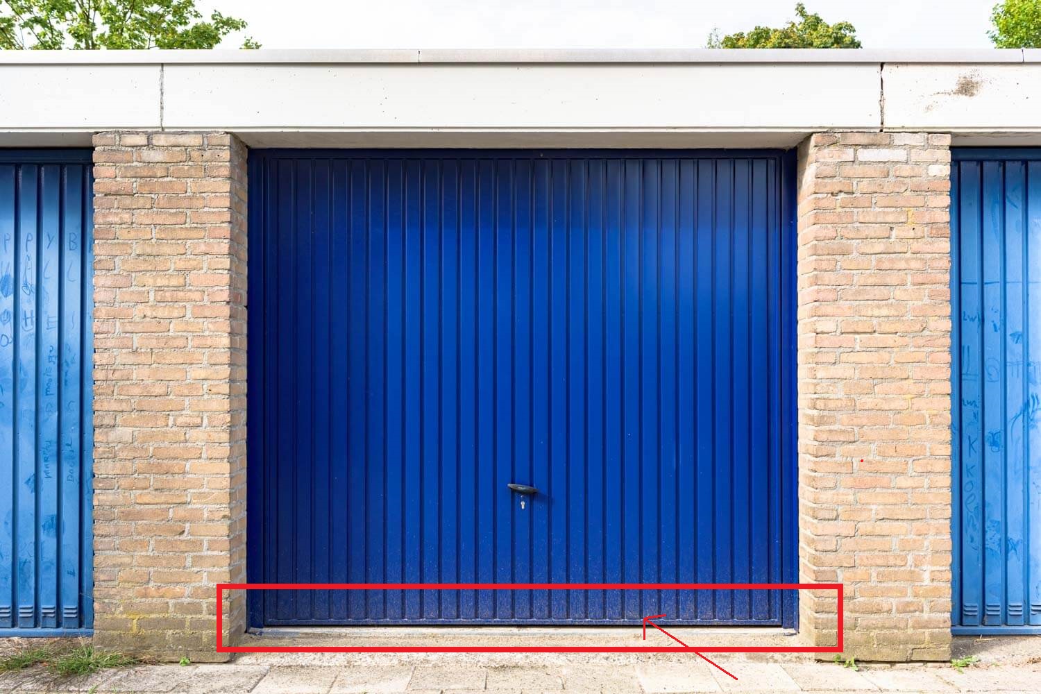

Tim N schreef: 28 apr 2016, 09:10 knot had een jaar of wat geleden ook een topic gemaakt over zijn keuze meen ik
Kon/kan ik ff niet meer vinden, maargoed, een aantal in de rij willen de stalen kanteldeur vervangen voor een Novoferm ISO-20 sectionaaldeur met breed profiel, handbediend.
Op zich nu wel de kans om mee te doen omdat ik niet als enige een fraaie deur wilde, dan breken ze die sowieso open en de prijs van 1/2 touchscreen is nu ook gunstig.
Enige waar ik mee zit is de ventilatie, de oude deur heeft onderaan een randjesprofiel waardoor hij ventileert. De sectionaaldeuren zitten in rubbers en dichten helemaal af, ideaal voor de isolatie maar het wordt natuurlijk wel muf binnen als je niet om de paar dagen je auto eruit haalt, of nog erger als je een auto nat binnenzet die gaat nooit goed drogen. Je kunt er wel roosters in laten zetten maar vind ik zonde van de deur om erin te gaan zagen.
Zou het meevallen met ventilatie/mufheid als je geen natte auto binnenzet of is ventilatie een must?

Als mijn vloer nat is door een natte auto zet ik de deur vaak een paar cm open voor de rest van de dag. Inbrekers komen er alsnog niet in, en ongedierte heb ik geen last van.

Die optie heb ik bij de electrische deur in de garage van de achtertuin wel, kan je instellen hoe lang je de ventilatiestand wil, 1u, 2u en daarna gaat ie vanzelf dicht.
Lijkt me bij een handmatig bediende deur lastig.

Bij natte auto (of als heel heet is, deur beetje open laten. Alhoewel ik in de garage toch nog een verwarming heb hangen. Zo’n Novoferm (heb dezelfde) is daar nog onderhoud aan ? Gebruik wel eens wd40 maar kunnen ze die ook na 6jaar opnieuw afstellen ? Rollers zit wat speling op als het flink waait

De electrische deur zou je elk jaar de rollers en riemen in moeten vetten, na 2013 nooit meer gedaan, ding loopt prima en ik hou niet van vette zooi overal aan.
Handmatige deur heeft volgens mij geen ventilatiestand en alsnog moet je m dan zelf dicht gaan doen. Die onderrand van de stalen deur is zo gek nog niet bedacht met die kartelrand wat doorwaait.

Volgens het bouwbesluit moet een garage voorzien zijn van mechanische ventilatie, ik denk dat 90% daar niet aan voldoet. :lol:

Waarom gebruik je WD40? Dat is kruipolie, en drukt vet weg... In onze deuren zijn de delen ingevet, met WD40 nasprayen zou dus onverstandig zijn.

Zo'n deur heb ik maar is drama in de winter. die deuren sluiten namelijk 9/10 x niet goed onderaan en dat tocht als een gek.... Niet zo fijn als je een inpandige garage hebt. Ik zit zelf te kijken voor een elektrische sectionaal deur.
