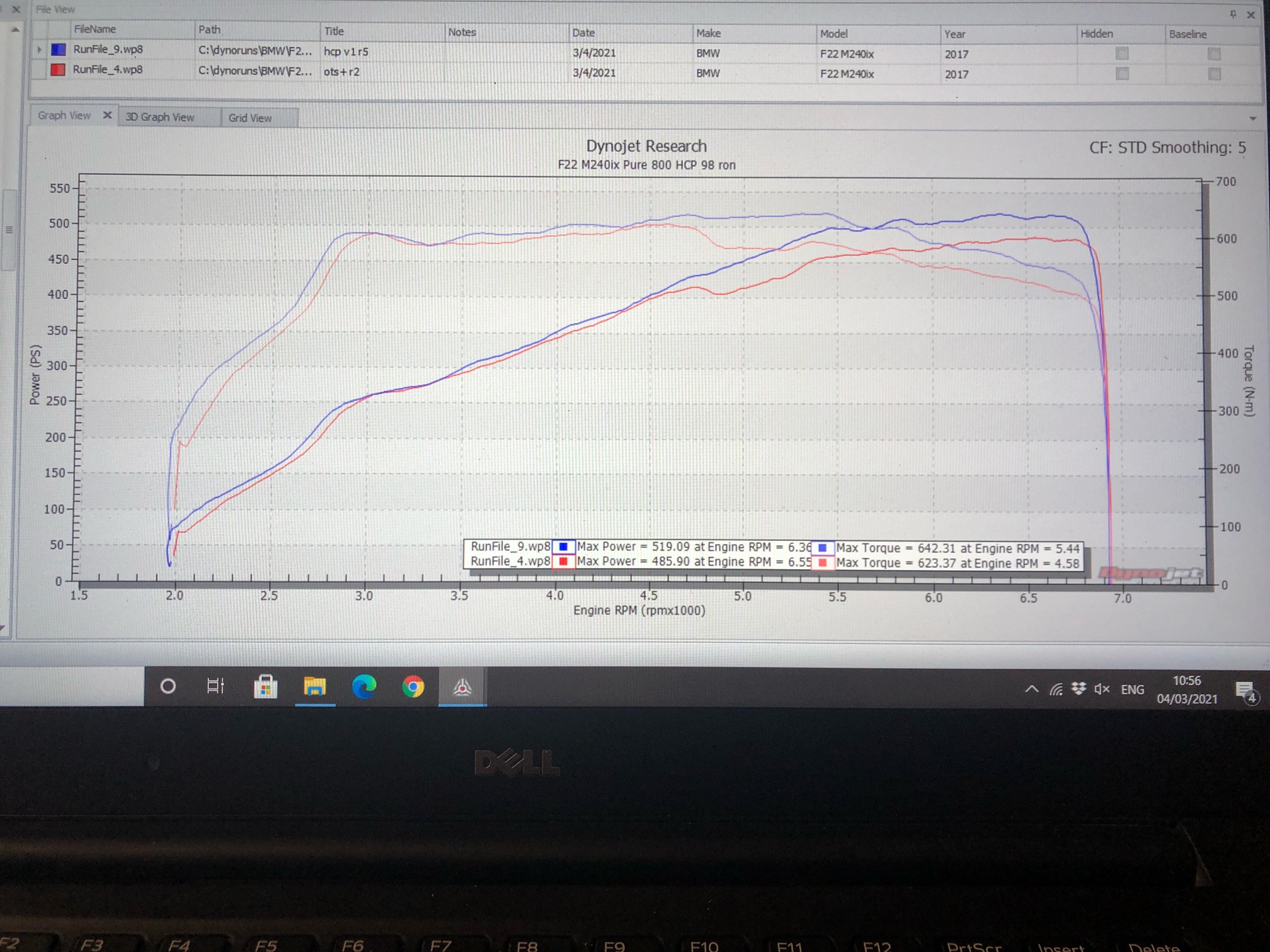

Eerste meting zit er op, auto is erg gevoelig voor octaan , op 98 zit ie momenteel op 519whp , op 102 zal ie daar overheen gaan. Auto schijnt goed te rijden, en geen problemen.. Zaterdag even ophalen..

519pk is een mooie waarde toch!

Ja ben ik wel tevreden mee hoor :)

Netjes! Maar dus bijna 600 crank pk=519 whp, maar ik lees wat anders op die foto?

Geen idee, maar de meting is in whp , dus ongeveer 570pk , met verliezen zal e.a. 550pk zijn, maar voor mij is dit voldoende
uiteindelijk is het voor mij belangrijk dat de auto goed rijd. ik ga t zaterdag wel merken als ik m ophaal.

Klopt.
Is 519 wiel pk.
Komt ca. 60 pk - 12% aandrijfverlies 4WD - bij voor vermogen aan de motor. Dus 580 pk.
(om appels en peren te vgl. verschil met Mosselman dyno is 40 pk. dus daarop 540 pk)
Dyno van mijn auto op dezelfde dyno bij PureTurbo deed met OTS map 499 whp.
Staat idd niet eenduidig op de dynosheet aangegeven.
Als je met Shell V-power hebt laten mappen, dat is geen 98 maar 97 ron.
Met 98 van BP Ultimate komt je vermogen dan hoger uit.
